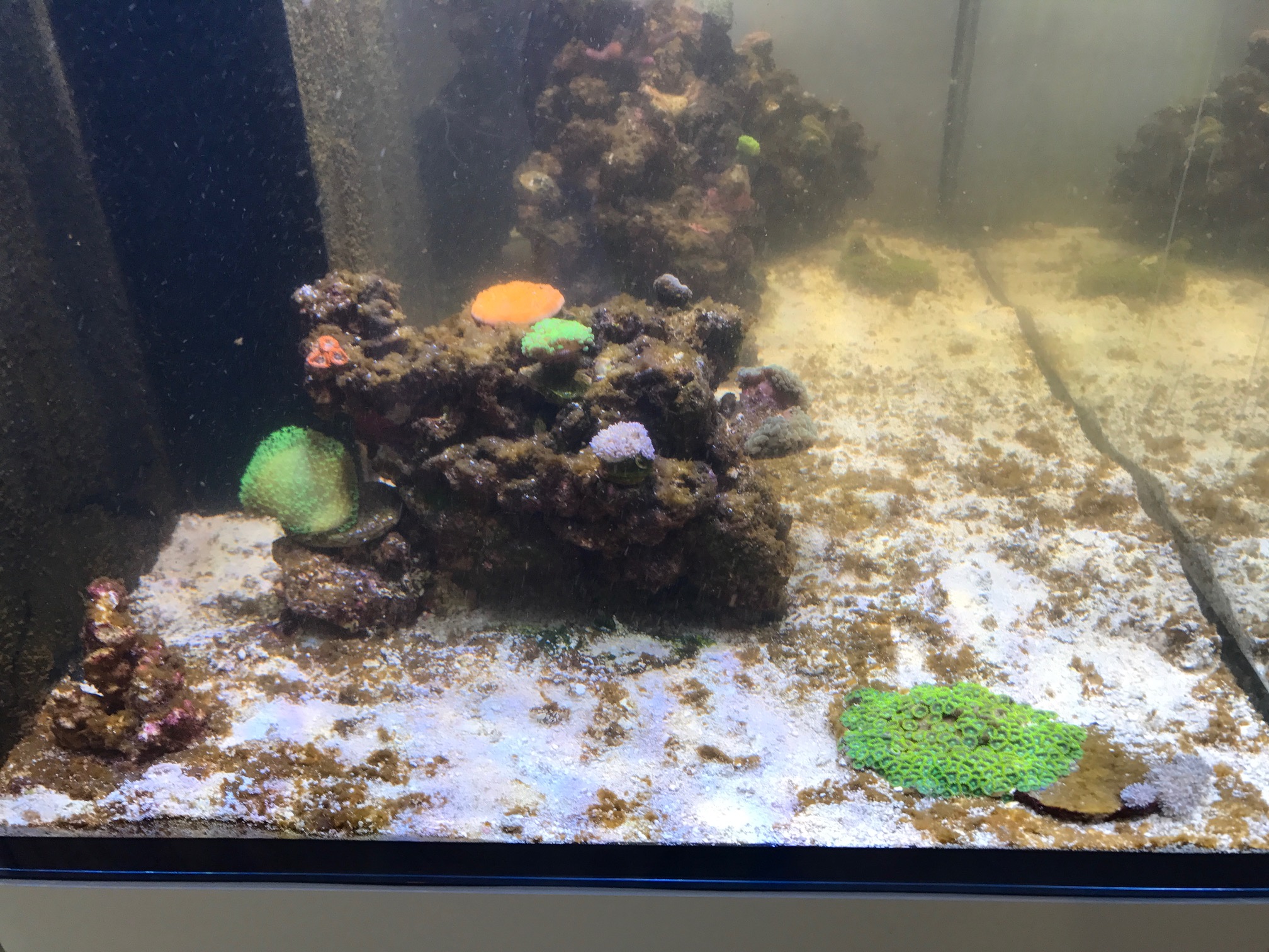

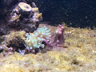

das sieht nach thallosen Cyanobakterien aus.
Bei diesem Befall würde ich eher das Zeug absaugen, absterben balestet da das System mehr.

ist die Frage, ob das Bakterien sind oder ggf. auch Goldalgen. Ich hatte zufällig vor einer Woche eine email eines Händlers bekommen, der ähnliche Probleme in seiner Anlage hat, der auch beschrieben hat, dass eine antibiotische Behandlung nicht geholfen hat. Daher denke ich, können das hier auch eher Mikroalgen sein.
Absaugen würde ich das jetzt auch, das wird ja immer mehr. Die Korallen denke ich werden wieder besser stehen, wenn die KH nun stabil bleibt und wenn Du die normalen Routine-Maßnahmen auch wieder selbst machen kannst.
Mit abgesaugten Bodengrund würde ich dann in Süßwasser gründlich ausspülen, einige Tage auch in Süßwasser lagern (täglich Wasser wechseln) und dann wieder einbringen.

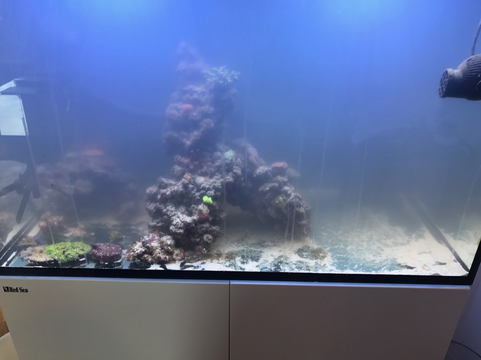

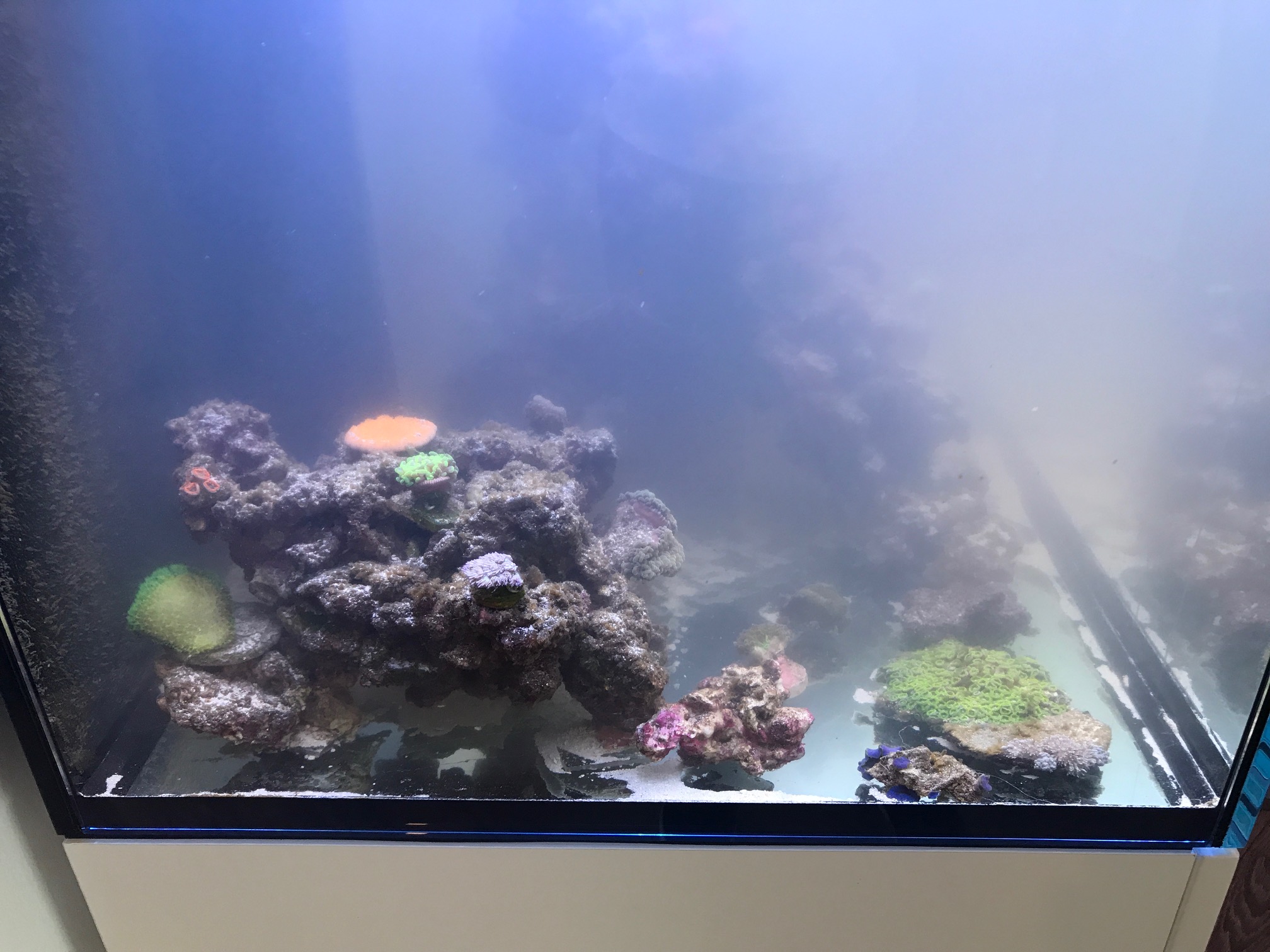

Ich hatte zum Glück schon heute Zeit den gröbsten Teil des Belages abzusaugen...
Wie man hier sehen kann hat sich ein Teil des Teppichs schon begonnen zu lösen
Das Absaugen habe ich zum ersten Mal in so großem Stil gemacht. Mit der Saugglocke war der Sog leider zu schwach, ich musste es direkt mit dem Schlauch machen. Ich habe insgesamt 20 liter abgesaugt und durch frisches Meerwasser ersetzt. Zu den Steinen bin ich gar nicht gekommen. Im Moment schaut es so aus...
Ich bin mir nicht sicher wie ich jetzt weiter machen soll. Der Sand schaut jetzt verunreinigt aus, sprich mit den Algen vermischt. Soll ich versuchen den groben Rest abzusaugen und dann mit der Saugglocke den Sand zu reinigen? Die Steine könnte ich mit einer Zahnbürste abschrubben und im Technikbecken für einen Tag einen Filtersack einbringen. Wäre das die richtige Vorgehensweise?

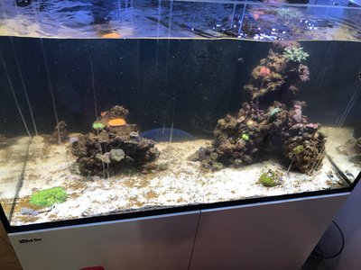

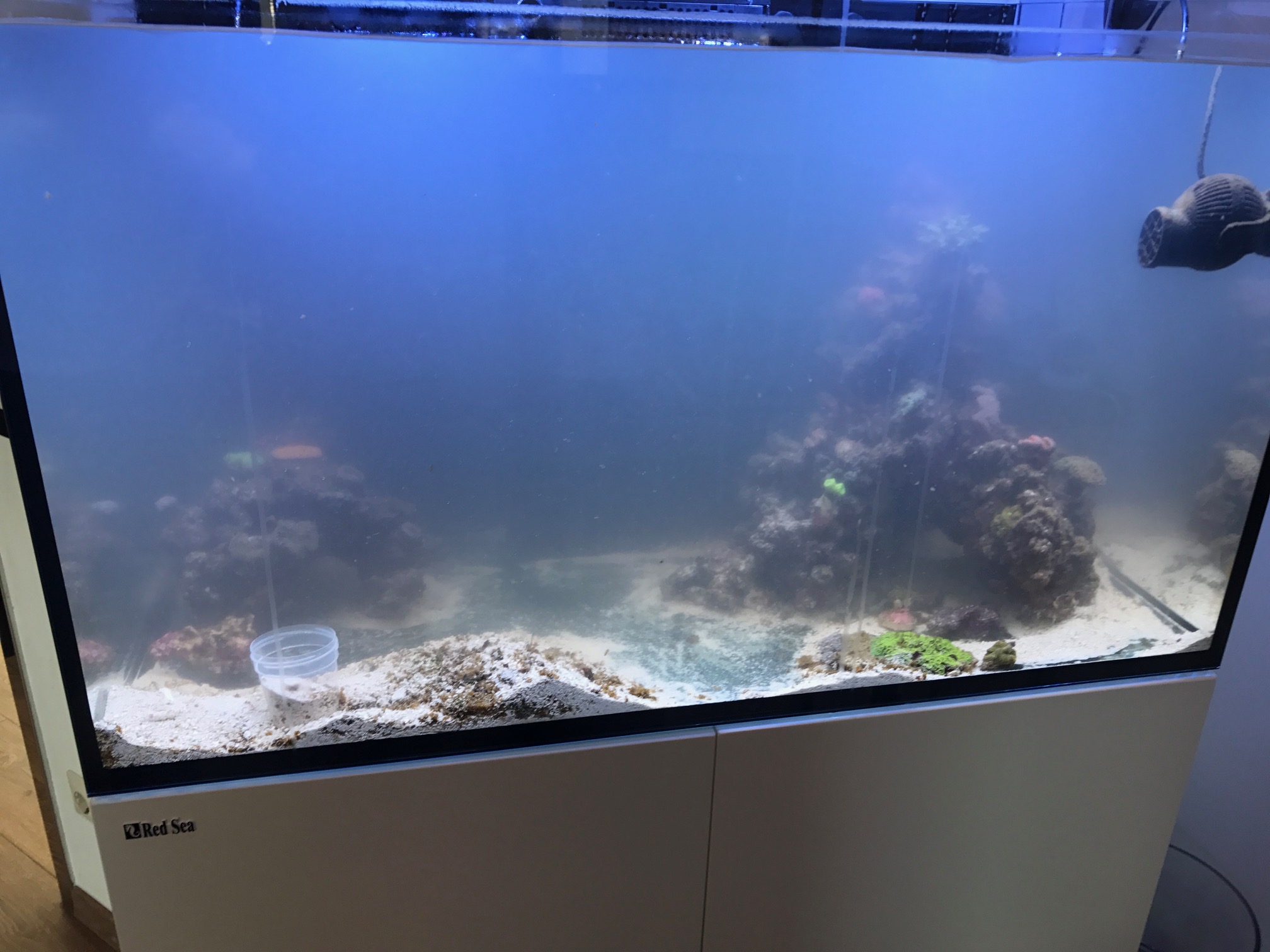

So, der Großteil vom Sand ist jetzt aus dem Becken. Ich habe dazu vorsichtig alles Stück für Stück in ein kleines Gefäß unterwasser geschaufelt. Um das Sandvolumen auszugleichen habe ich dann ca 7 Liter frisches Wasser nachgefüllt.
Während dem Sand rausholen:
aktueller Zustand:
Jetzt werde ich die Steine mit einer Strömungspumpe beströmen und sobald sich alles gesetzt hat versuchen den Rest abzusaugen!
