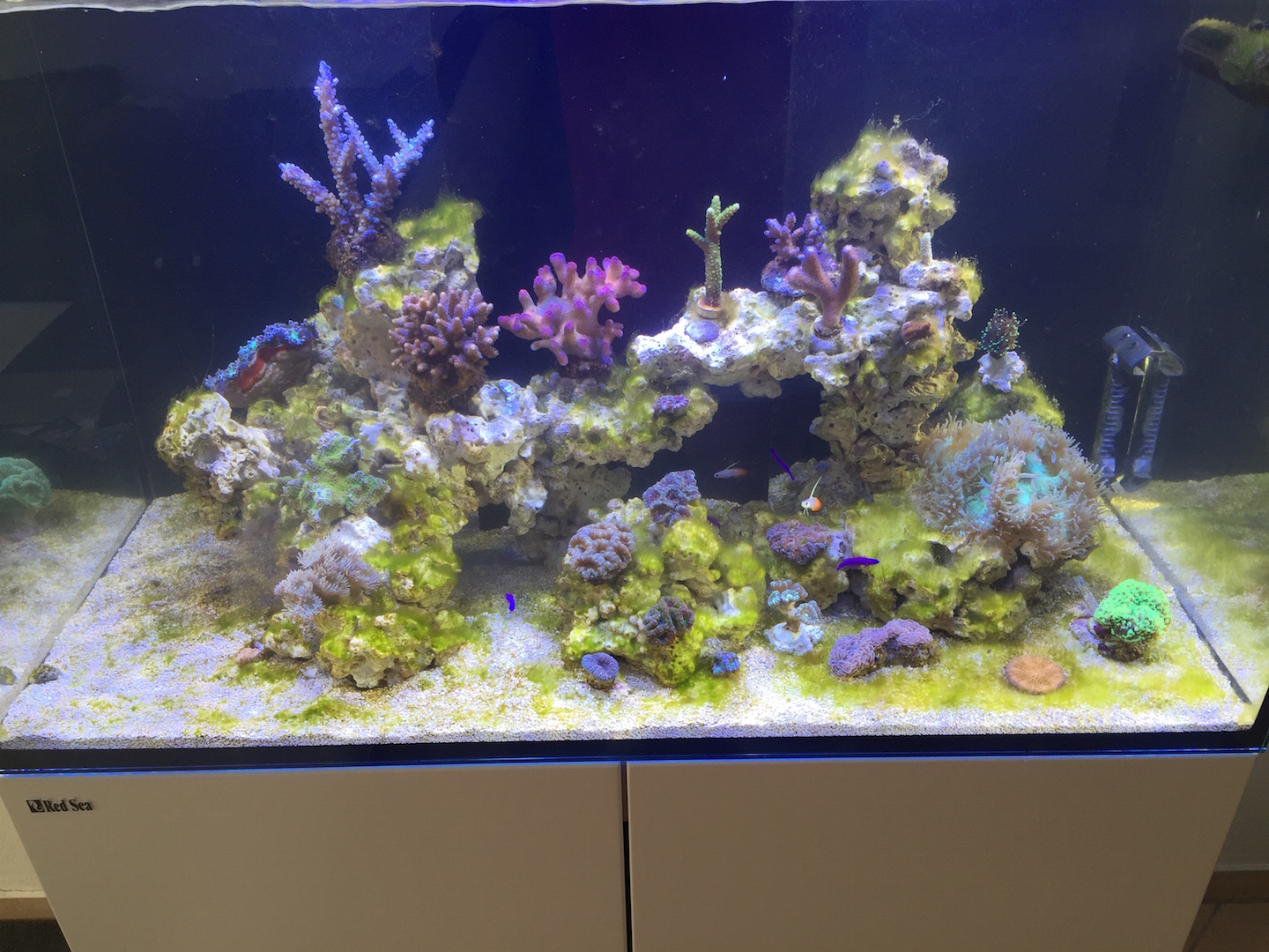

bin jetzt fast durch mit Woche 4 vom Dosierplan.
Momentan hab ich starkes Algenwachstum. Normal?
Gibt sich das oder Fressfeinde einsetzen?
Fridmanis sind eingezogen und noch paar Korallen,
Die Neue Catalaphylia steht leide noch nicht so gut.
Wasserwerte alle wie immer, bisher habe ich immer nur KH ausgleichen müssen.

Es wir echt immer grüner!
Soll ich wirklich nichts einsetzen was sich auf die Algen stürzt?
Luca

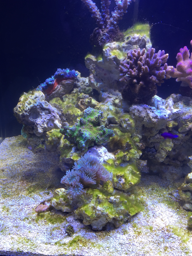

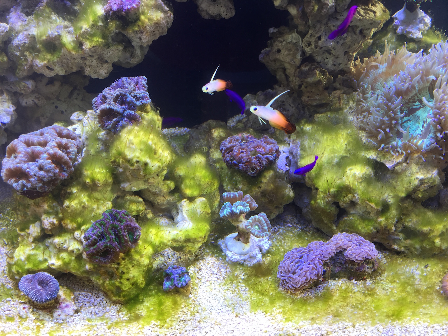

das Becken sieht momentan echt sehr unschön aus. Alles extrem Grün. So starke Algenphase habe ich bisher noch gar nicht gesehen.
Auch der Sand ist bald komplett mit Algen bedeckt.
Gibts den ca einen Anhaltspunkt wie lange sowas andauert?
Die Poco in der Mitte ist sehr hell geworden, eine Acan ist mit Algen voll, die neue Catalaphylia ist sehr zusammen gezogen.
Heute ist ein Paar Mithrax und ein Kugelseeigel eingezogen. Vlt werden die Algen etwas zurück gestutzt. Ansonsten kann ich ja eh nicht viel machen oder?
Das Nutri lasse ich weg. Sontags werden dann laut Dosierplan auch die Basics Reduziert.
