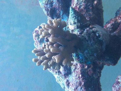

die zwei Korallen sterben vom Fuß her ab, es sind auch nur diese zwei kleinen Fragmente gewesen, alles andere steht gut. Ich denke mal es ist so wie Patrick sagte, da es sich bei den Korallen um frisch geklebte, kleine Frags handelte werden die wohl nicht so mit der Umstellung klar gekommen sein. Ich werde jetzt erstmal die Analyse abwarten, bevor ich irgendwas mache.

Hallo Christoph;
Kann dir nur sagen dass ich auch sehr kleine und frisch geklebte Korallen eingesetzt habe.
In Österreich bekommt man nicht mehr.
Dennoch habe ich es geschafft von Anfang an ein sehr gutes Mileu zu schaffen.
Wenn Korallen von unten Absterben könnte folgende Ursachen haben.
Zu rasch Po4 abgesenkt,Po4 Adsorber.
Schwankungen in der KH.
chsch013

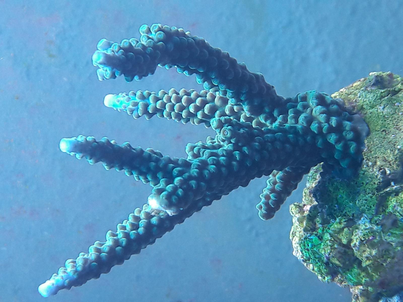

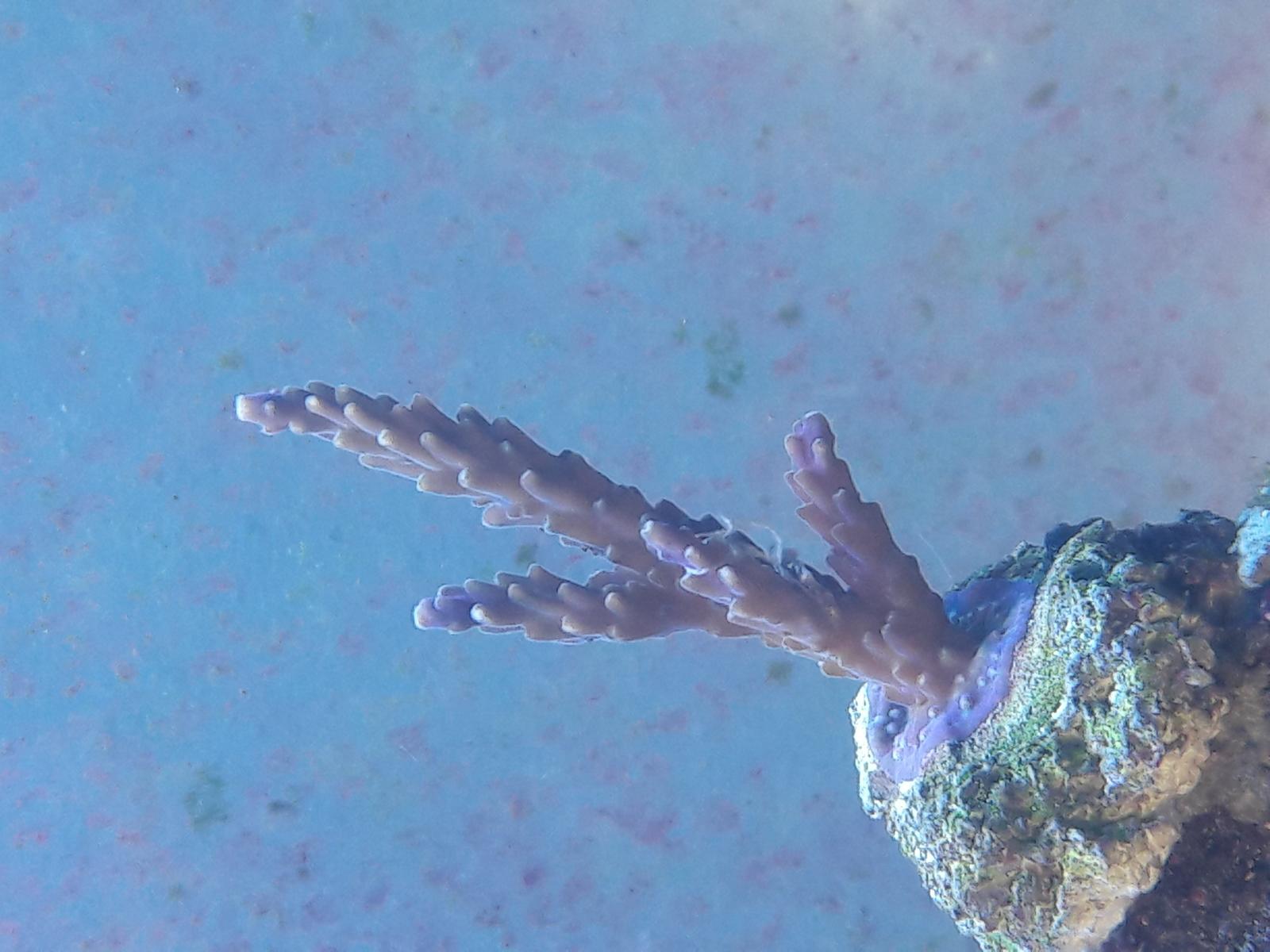

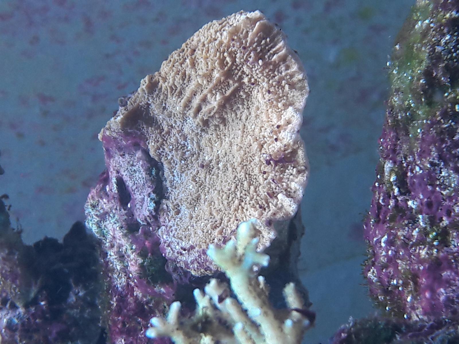

noch einmal eine Frage. Ist es normal, dass man am Anfang des Beckenstarts grüne Beläge an den Scheiben hat, die nach dem Putzen innerhalb eines Tages wieder da sind und dass es zu Cyano Bildung kommen kann? Des weiteren haben die SPS Korallen zum Teil die Polypen nicht draußen und insbesondere die roten Farbmorphen sehen relativ grau aus, dies resultiert wahrscheinlich aus dem anfänglichem Kalium Defizit?! Allerdings ist der Kalium Wert seit einer Woche wieder auf normal Niveau, sollten dann nicht langsam die Farben und Polypen wieder besser aussehen? Ich würde mich ebenfalls über eine Interpretation der Analyse freuen. Danke schon mal im Voraus für eure Hilfe.

Servus;
Dein Becken ist noch sehr fragil.
Die Beläge an den Scheiben machen nix.Wird sich mit Sicherheit geben.
Ich hatte nie diese Beläge.
Verwaschene graue Farben durch Kaliummangel.
Wie hoch ist dein Jod Gehalt?
Rote und Blautöne konnte ich mit Fluorid und Sr massiv verstärken
