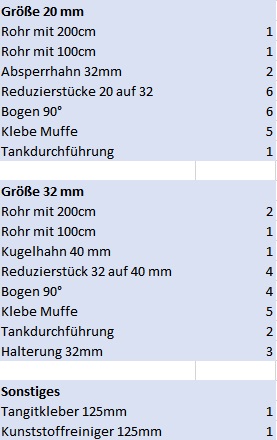

Anbei habe ich noch meine Bestellung für die Verrohrung. Falls da nichts fehlen sollte werde ich das heute bestellen.
... Ich seh gerade ein 20mm Y 45° Winkel fehlt noch auf der Liste

Ich empfehle dir noch Verschraubungen, mindestens 3 unter jeder Durchführung, um die Verrohrung für arbeiten oder Erneuerung Reinigung usw. Abnehmen zu können.
Ansonsten passt es glaub beim drüber schauen.
Lieber ein bisschen mehr bestellen und am Ende zurück senden, kann dir pvc-welt.de empfehlen, die haben auch eine reibungslose Rückabwicklung.

Gut, dass pvc-welt bei dir reibungslos ablief. Da wollte ich nämlich bestellen
Reservestücke sind schon mit drin, ich Schussel werde beim ersten Klebeversuch bestimmt was versauen
Was die Verschraubung angeht habe ich die hier http://www.shop-meeresaquaristik.de/PVC ... ::791.html empfohlen bekommen. Da werden die Rohre direkt drangeschraubt

Jo die gehen auch. Da kannst du das Rohr einfach rausnehmen.
Ich habe auch bei größeren Verrohrungsabschnitten z.B. Beypass ins Refugium noch zusätzlich Verschraubungen um im Notfall nicht alles tauschen zu müssen und kurvige / winkelstücke auch reinigen zu können sollte ich es brauchen.
