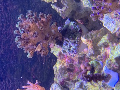

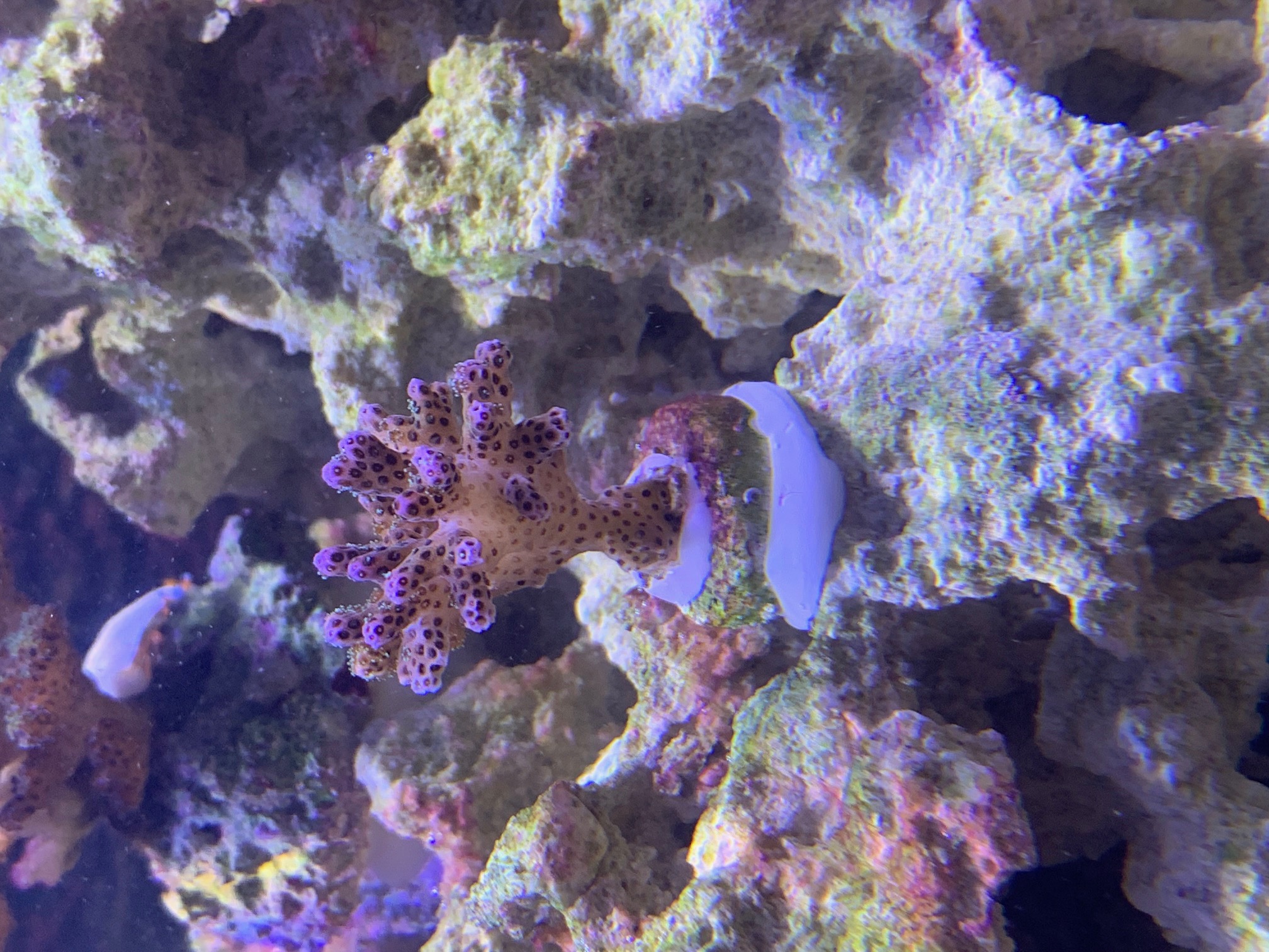

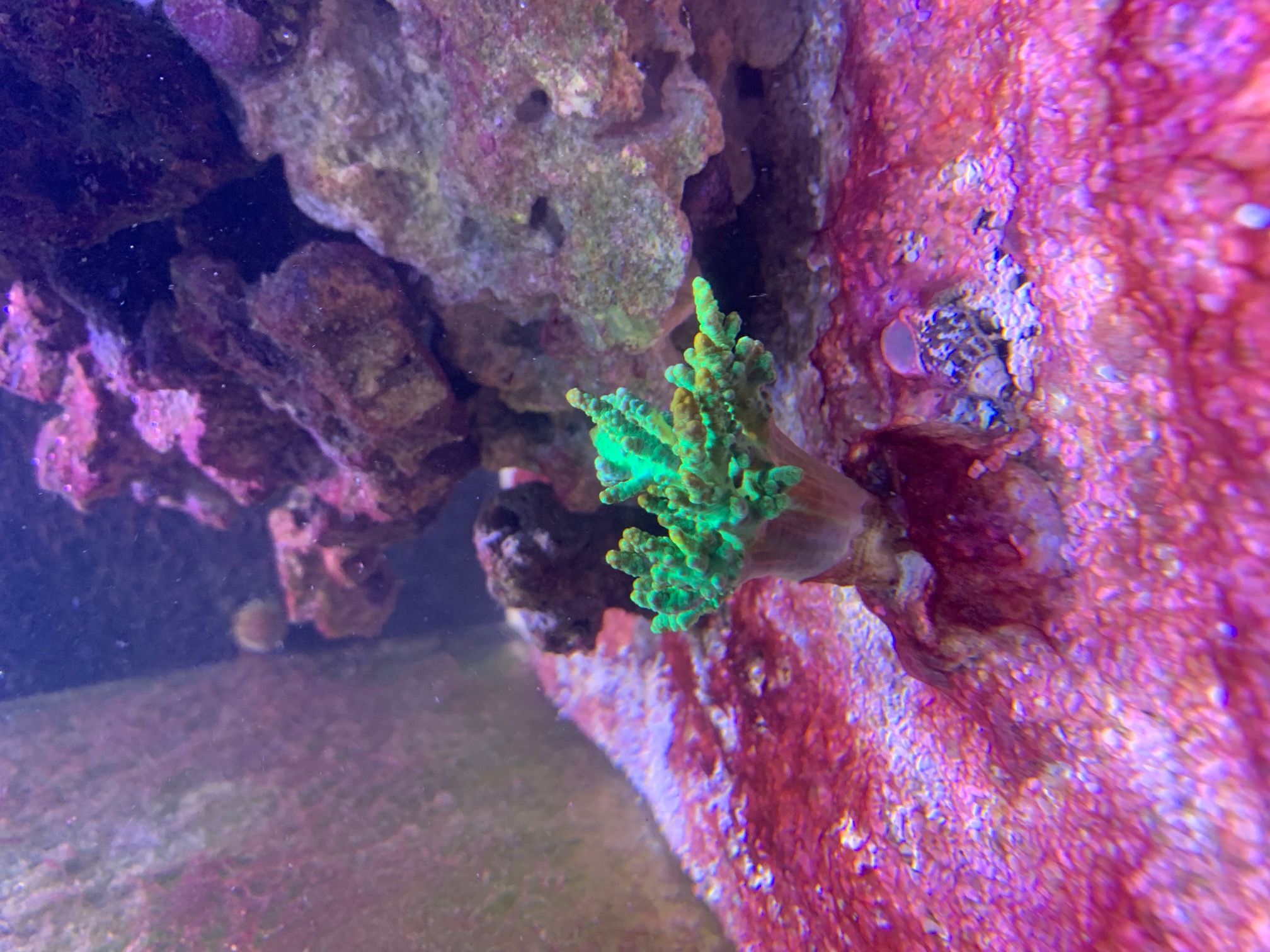

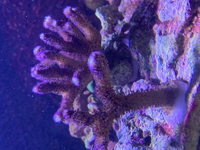

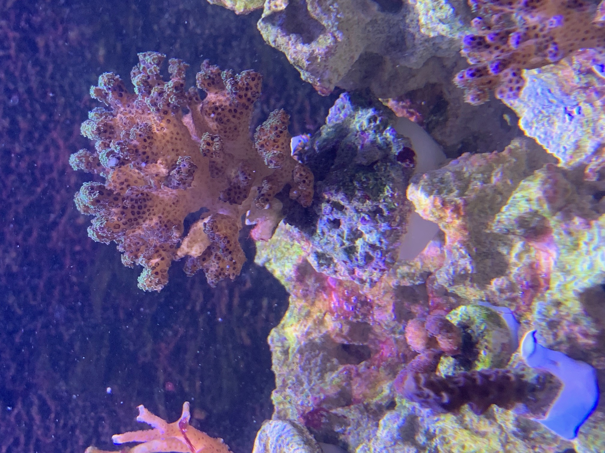

so nun kriege ich aber doch nochmal "Panik". Die Trübung ist zurück gegangen aber nun sind die Korallen alle zu und machen nicht auf. Das hatte ich so krass noch nie seit dem Start.

Die sehen ganz schön eingedunkelt aus!
Was hast du in letzter Zeit dosiert...complex,Complete und oder Jod?
Wie sind aktuell deine Nährstoffwerte...eher sehr niedrig denke ich?!?

Schlechtes Polypenbild und eindunkeln kann auch von zu wenig Jod kommen...Bor wirkt sich auch stark auf das Polypenbild aus.
NO3 ist für den niedrigen PO4 recht hoch da musst du aufpassen nicht in eine limitierung zu geraten!
