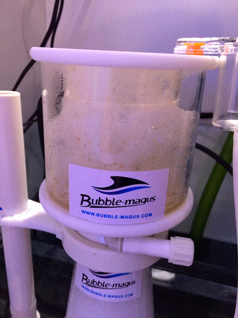

Abschäumer wurde gestern Nacht noch in Betrieb genommen, arbeitet auch schon gut.

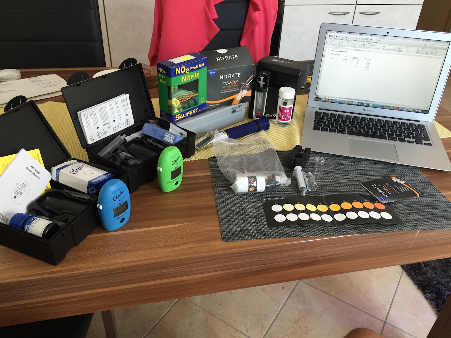

Hab heute schon mal PO4, KH, Dichte, und Temperatur gemessen.
P04= 0,13
KH= 7,12
Temp = 24.9
Dichte= 35 ‰
Wie kann es sein das KH jetzt schon bei 7 ist? Dachte in dem AMA Royal Nature wäre die KH bei 9?
Morgen vor dem Start messe ich CA auch noch mit.
Macht es überhaupt sin NO2 und NO3 jetzt schon zu messen?

Oh Stimmt sorry. Ich messe mit Refraktometer. PO4 sowie KH werden mit HANNA Checkern gemessen.

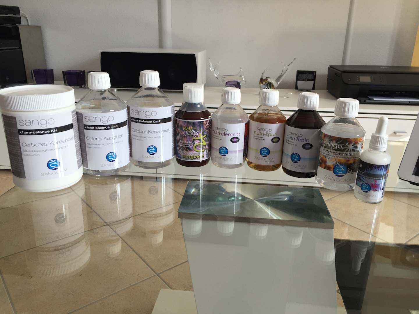

Dosiert wurde von den Basics je 0,2 ml
2 Tropfen Kai Mineral
2ml Nutri-complete

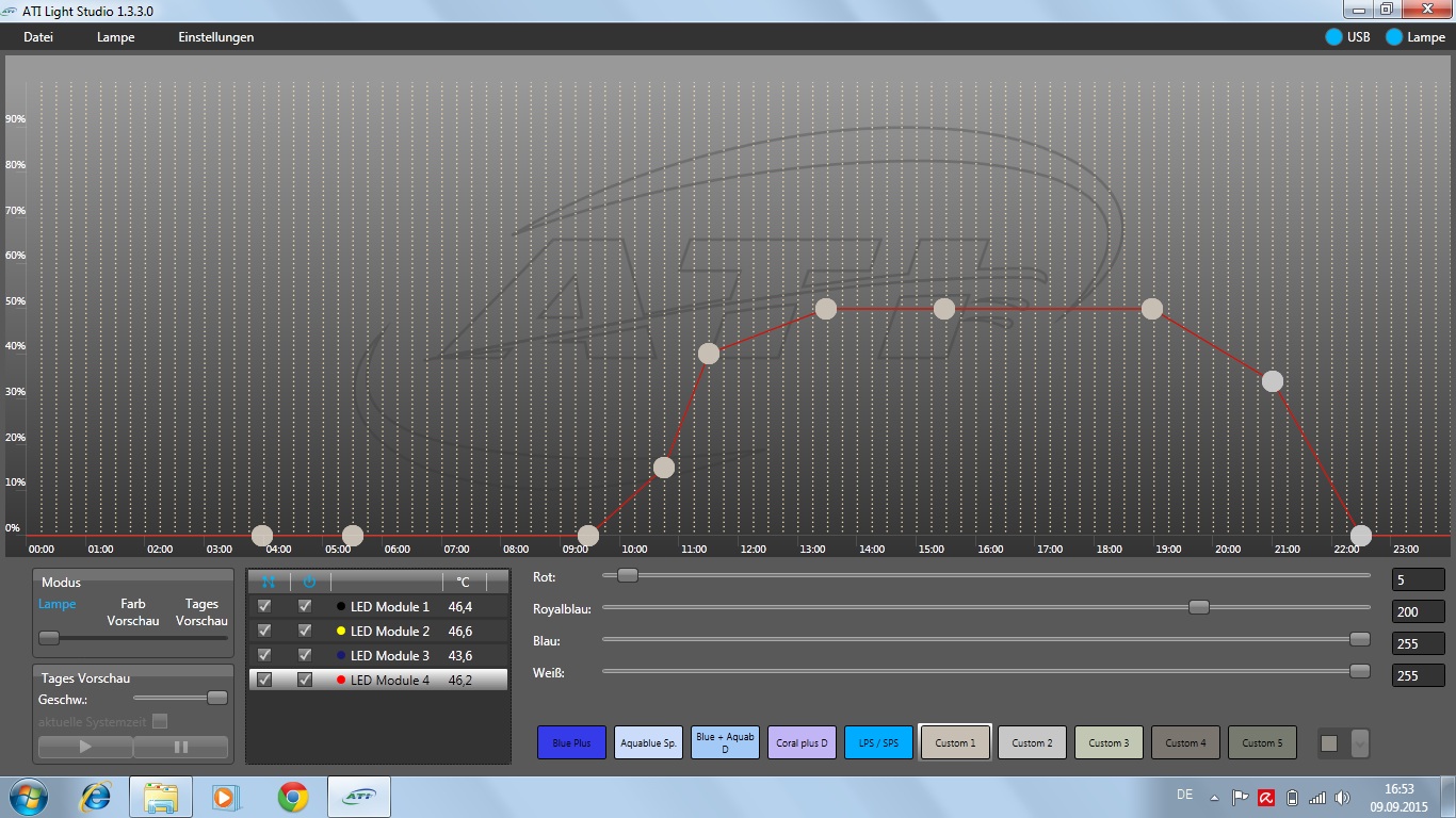

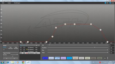

Morgen Abend ist geplant meine 2 Acans, 1 Caulastrea und eine catalaphyllia jardinei einzusetzen.
Samstag/Sonntag dann ein paar SPS?
Sind die Einstellungen meiner Lampe so in Ordnung?
R 5
RB 200
B 255
W 255
9:30 wird gestartet, um 13:30 bin ich auf 50% 22:00 wieder auf 0%

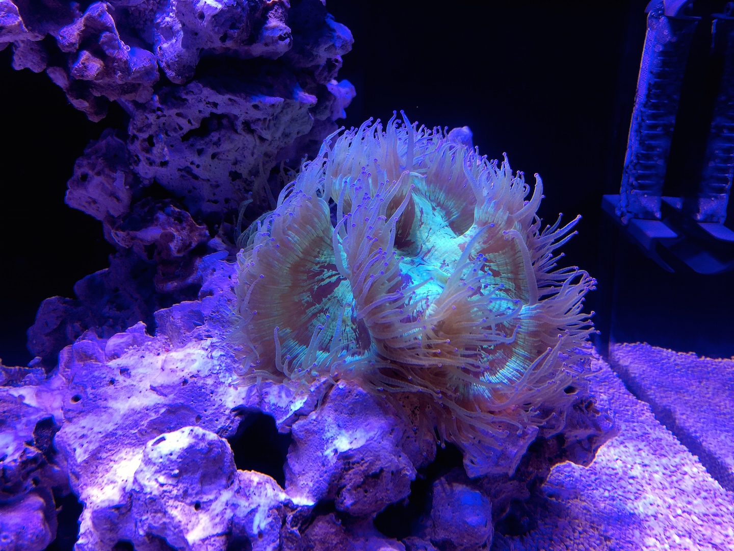

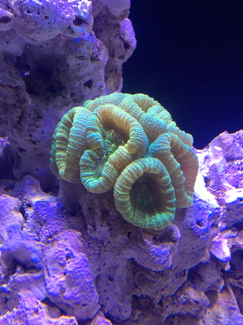

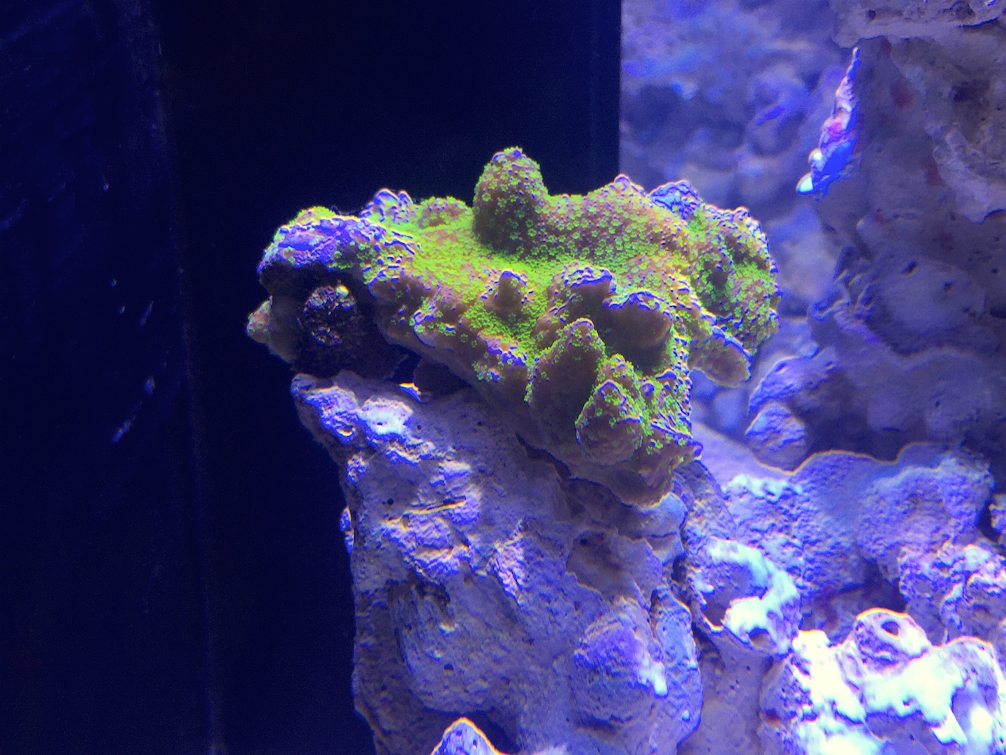

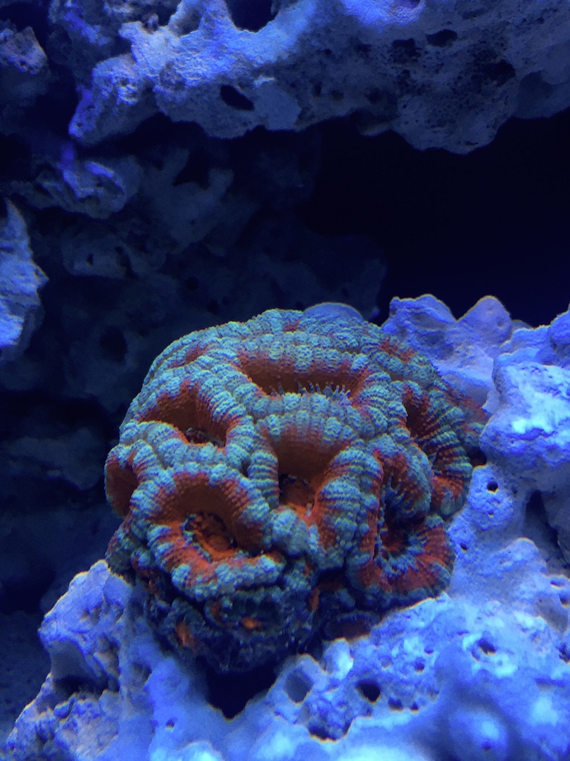

So am Donnerstag sind 2 Acans eine Caulastrea und meinen Catalaphylia eingezogen.
Gestern Abend sind noch 3 Montis eingezogen und eine Enzman
Alle stehen gut.
Gerade Eben habe ich meine Werte mal durch gemessen.
KH 6,87 wurde gleich wieder auf 7,5 erhöht KH fällt ca 0,7 pro Tag
CA 460
NO3 0
NO2 0
PO4 0,2 steigt seid Beckenstart an
Sal 35 ‰
Temp 25°
Dosiert wird nach Dosierplan und tägl 2ml Nutri (1mal auf 100l)
Soll ich das Nutri weiter zu geben trotz des PO4?
Wann soll ich die nächsten Korallen einsetzen?
Ab wann soll ich mit Fischbesatz starten?

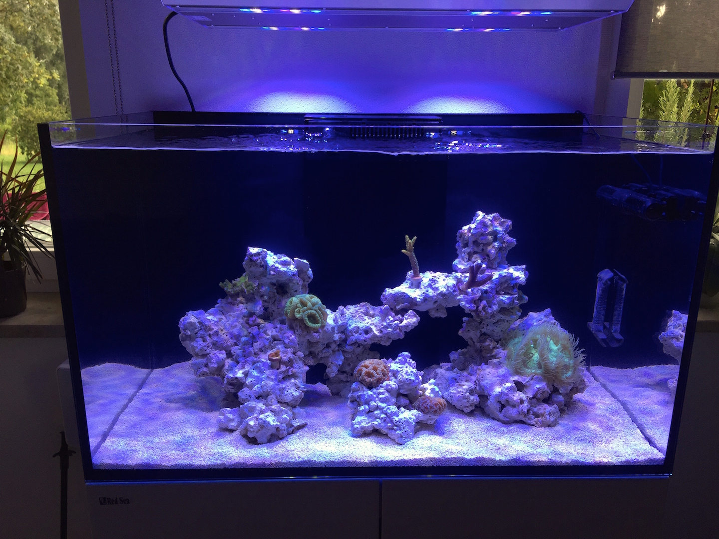

Fotos sin nur mit dem iphone geknipst hab leider keine andere Cam da, es wirkt viel blauer wie es ist.
Luca
Re: Planung sowie Tipps für mein 90x50x50 Riff
Ho Luca,
schaut klasse aus, muss ich immer wieder feststellen. Vorallem jetzt mit den Korallen.
Hab ich das jetzt alles richtig verstanden, dass du Montag abend aufgesalzen hast und Donnerstag die ersten Tiere eingezogen sind?
Das mit dem Fischbesatz interessiert mich jetzt auch.
