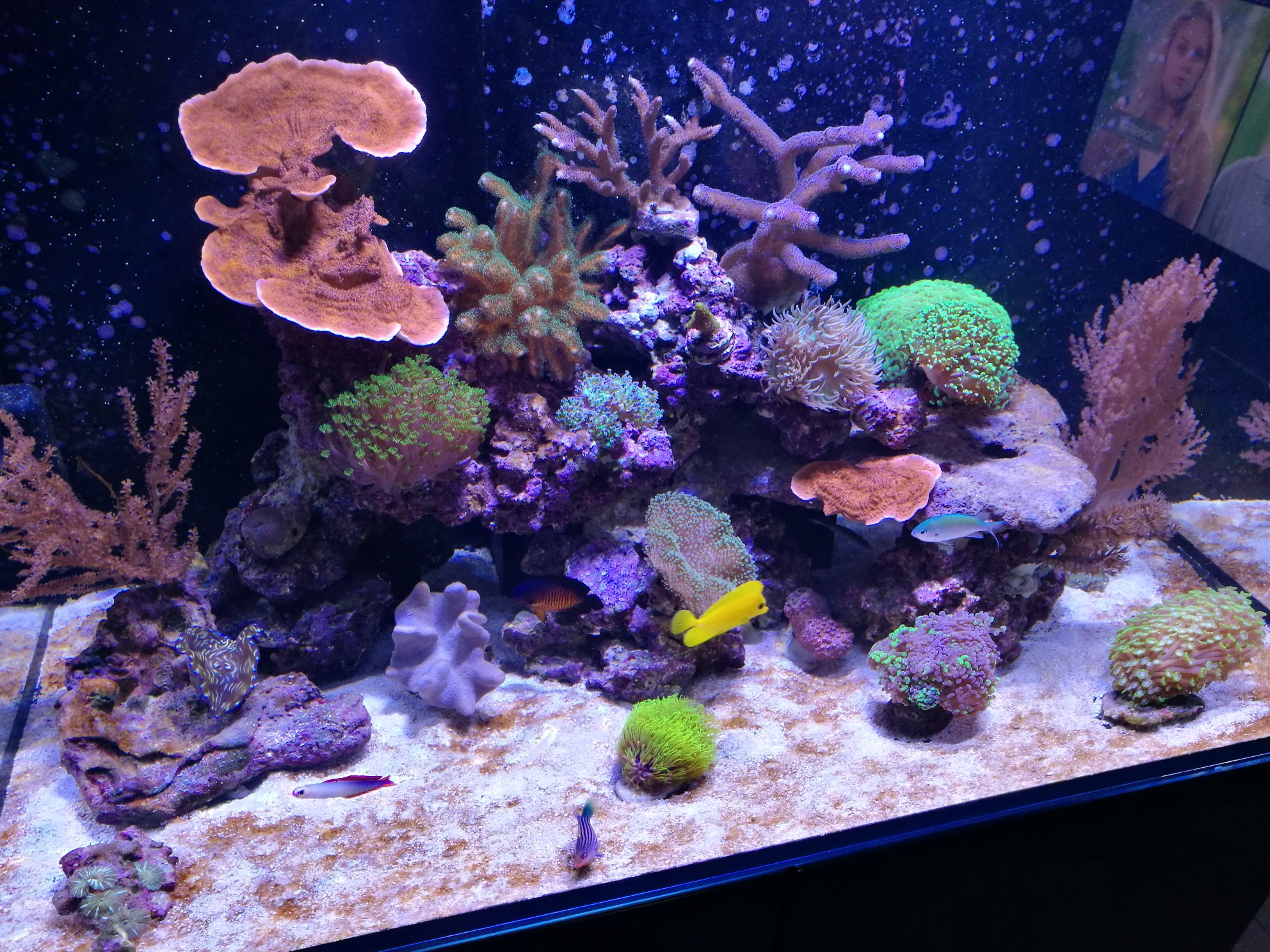

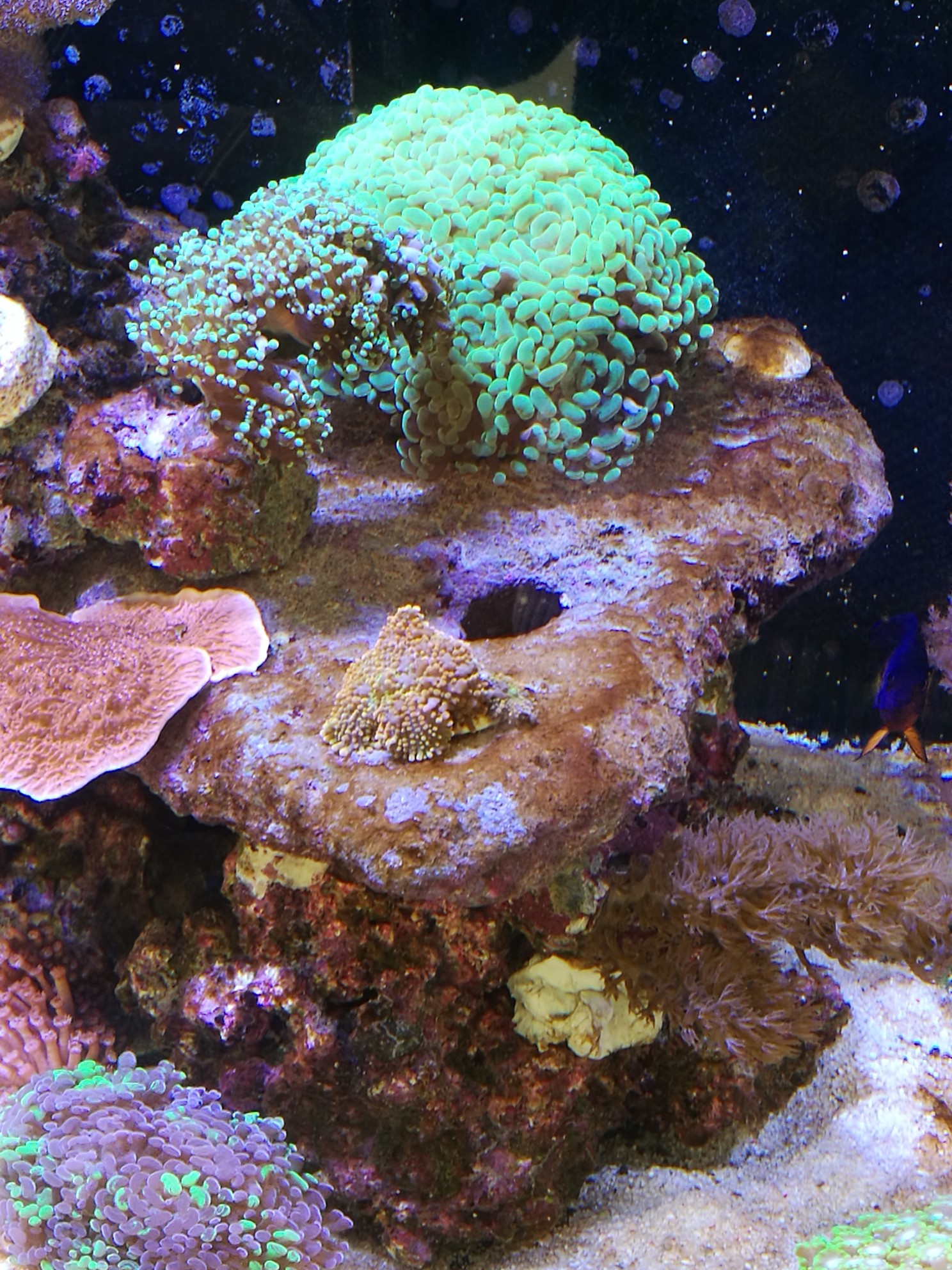

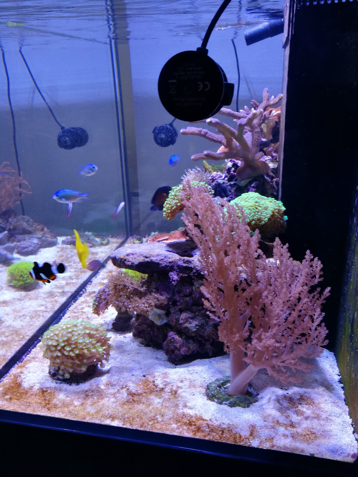

Hallo jörg, hier mōchte ich dir noch aktuellen bilder zeigen da du es mir angedeutet hattest aber ich es übersehen hatte
Heute hab ich die salinität überprüft und die ist auf 35.
Ein ww von 5 l hab ich heute getan um das technickbecken zu reinigen.nach dem ww hab ich noch nutri complex 0.1ml und 3 tropfen jod dosiert.
Eine frage hätte ich noch an dich.
Da ja mein po4 tief ist wollte ich mal wissen was ist für dich der ideale po4 wert?
Danke im voraus

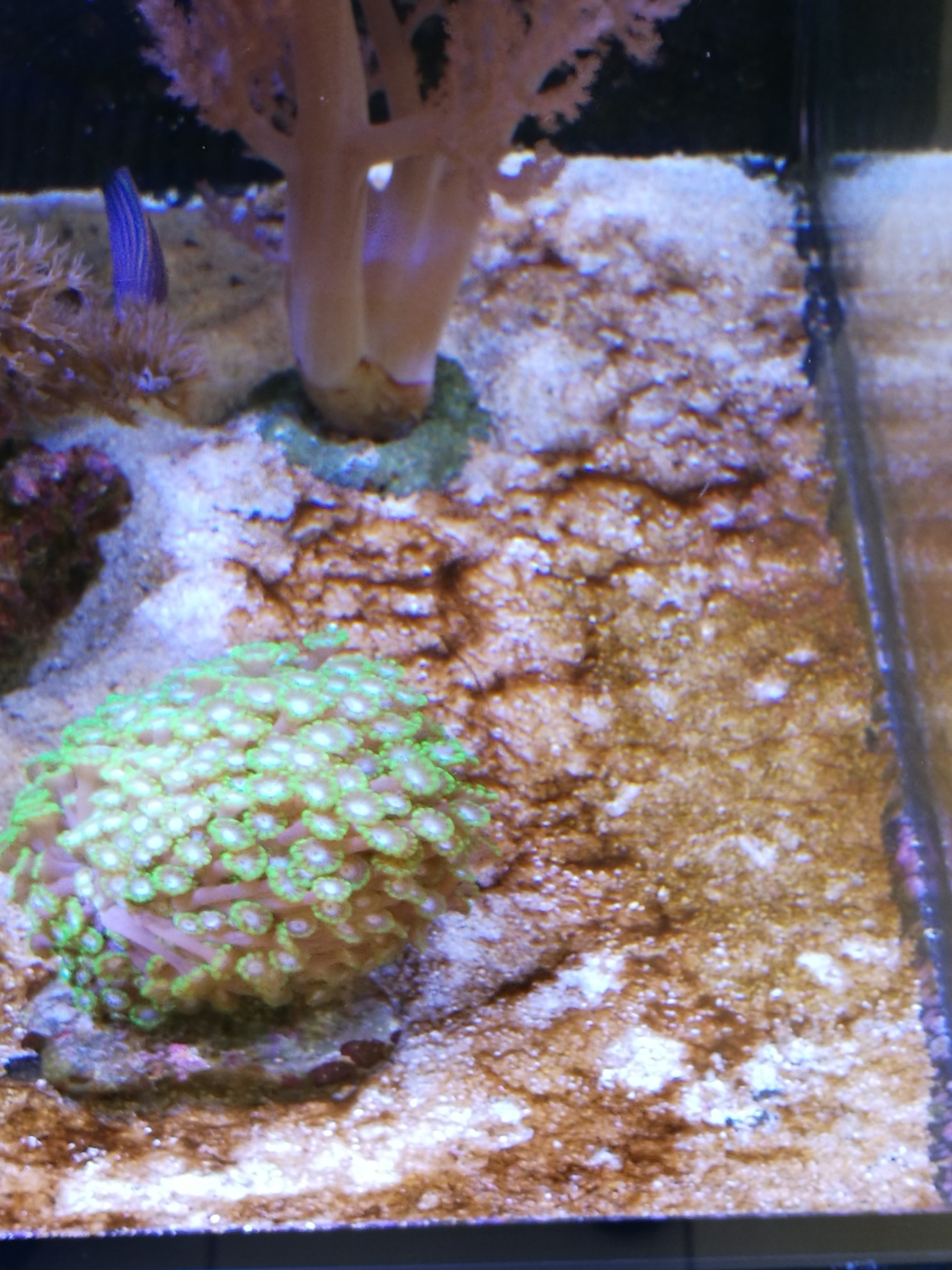

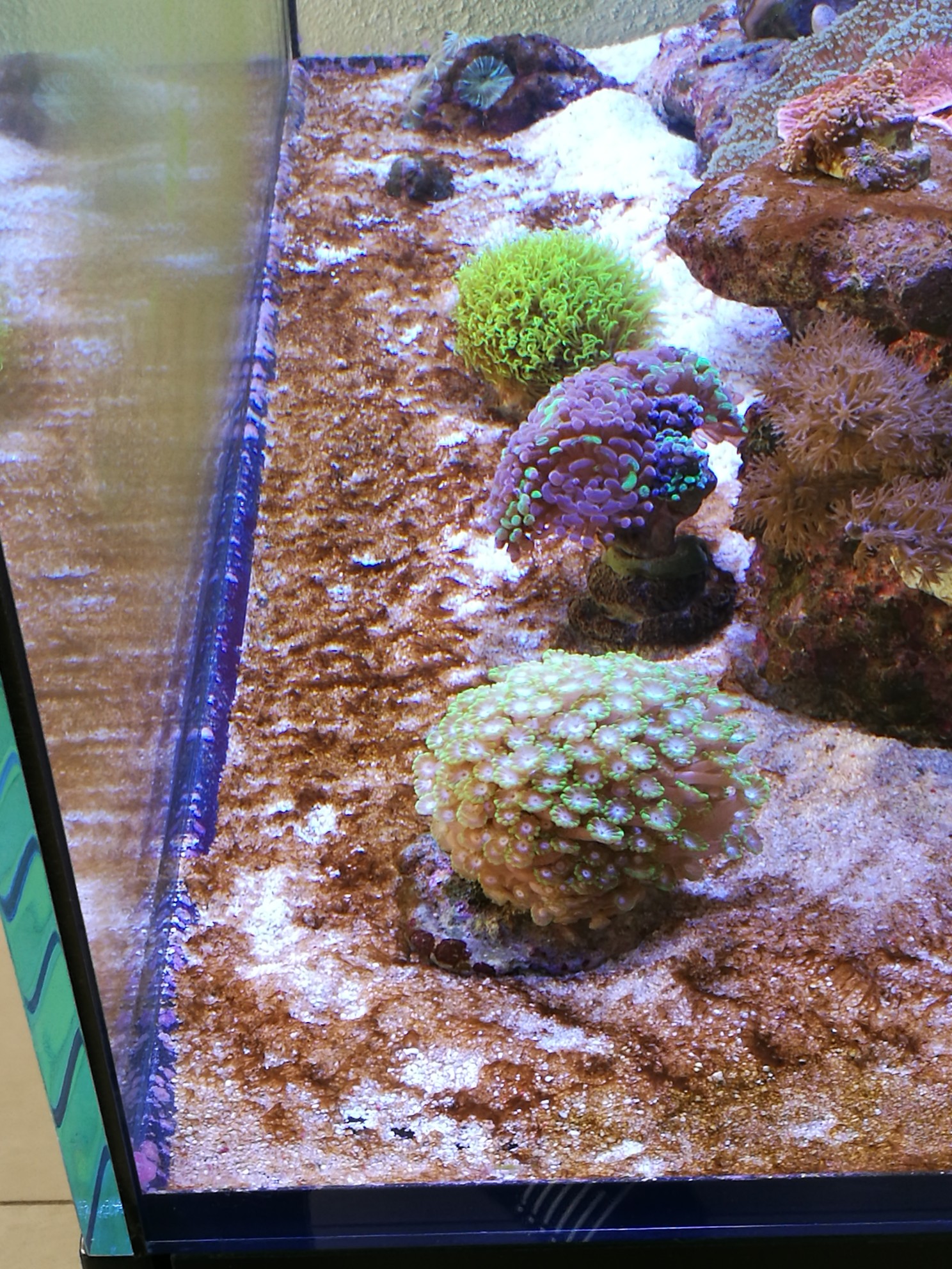

Hallo leute,
Ich wolte euch ein kurzes feedback zum becken geben.
Nach jörgs empfählung hab ich nutri complex dosiert"0.5 pro 100l) 1x wöchentlich und das für 2 wochen.
Das resultat ist das die cyanos noch mehr wachsen.
Ich denke mal das ich also damit aufhöhren muss oder?
Nitrat 2 und po4 immer noch 0.018.
Hier noch 3 bilder mit cyanos
Gestern hab ich 20l ww getan und die cyanos komplett abgesaugt und heute sind sie minim wieder da.
Vor 2 tagen baute ich mist.
Mir ist der ca-1 lösung ausgeleert
Kann ich die basis produkte weiterhin benützen?
Danke im voraus

Re: redsea reefer 250 start
wenn Du mit dem comPlex keine Verbesserung des Beckens bemerkst kannst Du dies natürlich absetzen. Finde aber den PO4 Wert mit 0,02mg/L ganz gut oder kannst Du einen Mangel an deinen Korallen feststellen?
Das BASIS-System kannst Du weiterfahren.
Hallo patrick, danke für deine antwort.
Nein eigentlich sehe ich keinen mangel an den korallen.
Ich hab den complex dosiert weil jorg meinte das eventuell die cyanos von dem tiefen po4 kommen könnte und es mal mit den complex probieren könnte.
Kann es sein dass die cyanos wegen der neue led gekommen sind?wenn ja,nach mehr als 1 monat erst jetzt?
gruss massimo
Cyanos treten oft bei niedrigen Nährstoffwerten auf, ja. Wenn sie aber durch die comPlex Dosierung zunehmen und keine Verbesserung Eintritt würde ich es absetzen.
Ebenso reagieren sie auf eine Lampenumstellung, die Einstellung der Lampe seit ihr durchgegangen?
