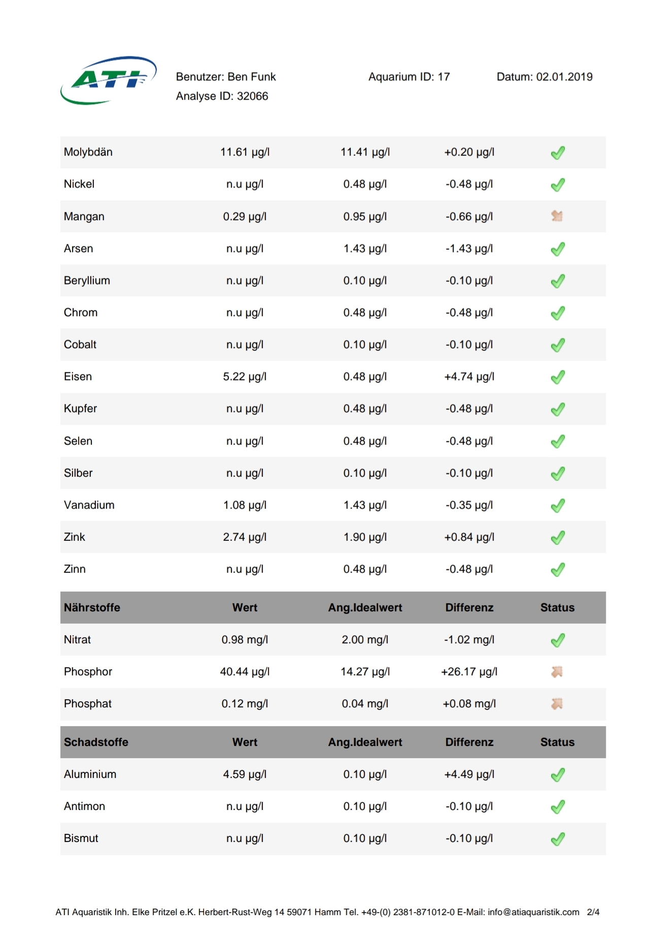

Nur am Rande... im NSW von ATI ist ausreichend Phosphat drin. Um die 0.07, wenn ich mich recht an die Analyse von ATI erinnern kann.

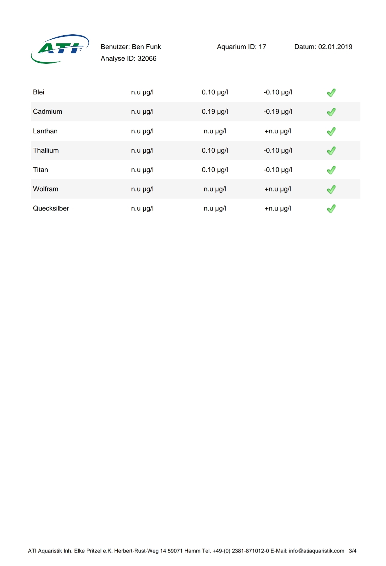

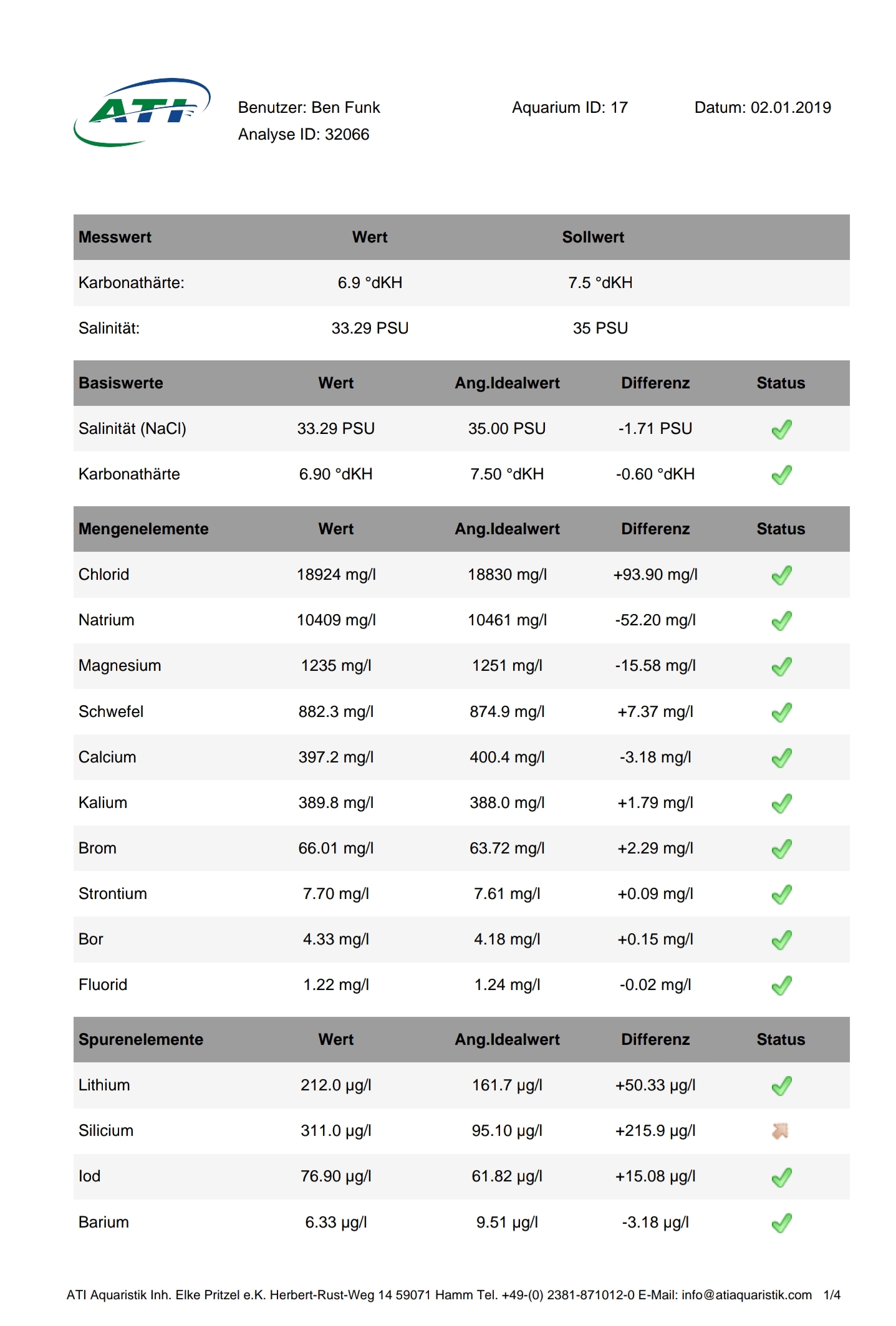

Anbei die Analyse von der jetzige Charge.

Anbei analysie von ATI Meerwasser.

Hälfte NSW und Hälfte leicht in der Salinität erhöhtes Absolute Ocean und Du hast nahezu perfektes Wasser für einen Start.
