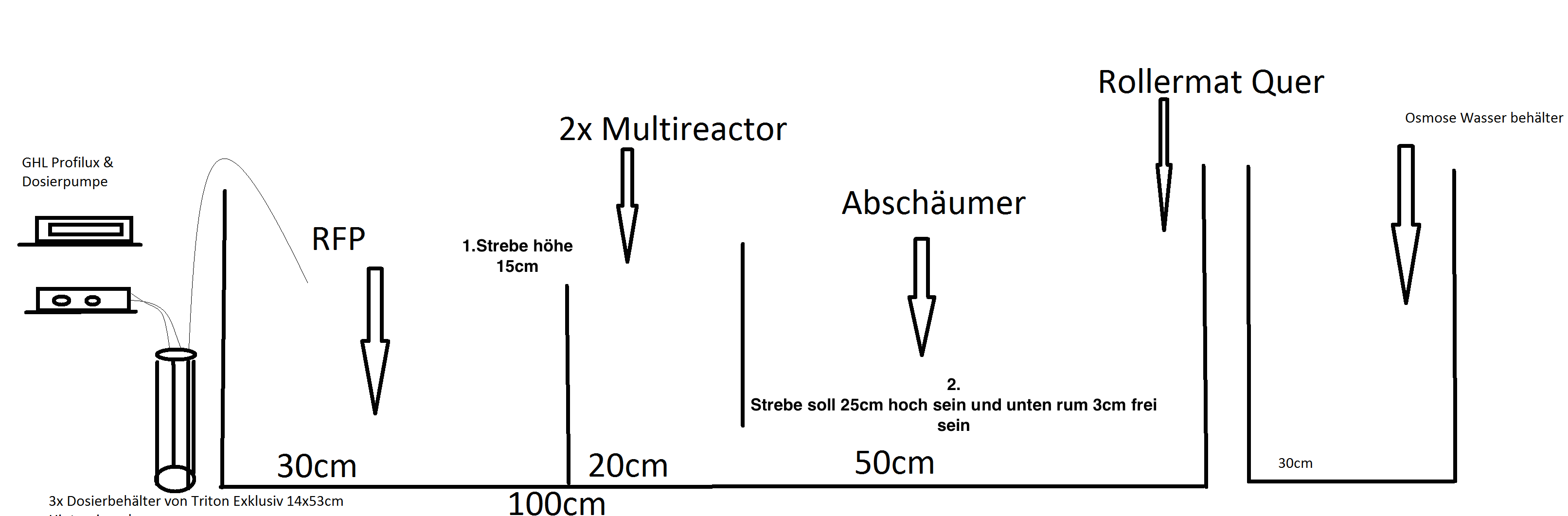

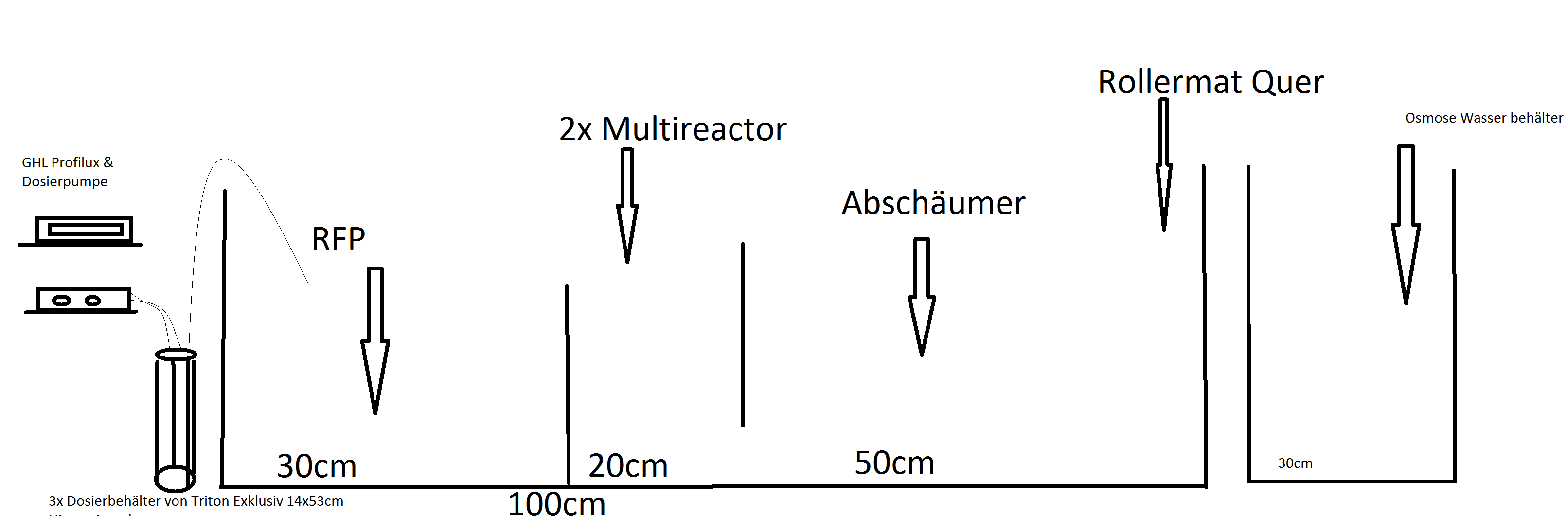

Hallo :D
habe die Skizze mal vorbereitet.
Meint Ihr das wäre gut so?
LG Alaattin

Das Technikbecken wird 100cmLang 55cm Tief und 45cm Hoch sein.
Was meint Ihr ist das so ok? auch das mit Streben?
LG Alaattin
Beiträge: 4147
Re: Planung vom neuen Becken
Hallo Alaattin,
warum nicht? Kann man so machen.

Beitrag von alaattinb »
Hi Jörg,
wie hoch sollten den die Streben sein?
LG Alaattin
Beiträge: 4147
äh, keine Ahnung, das musst Du wissen (idealer Wasserstand Abschäumer, etc.)...
Wasserstand wird bei 20cm sein habe den die beiden höhen eingetragen
LG Alaattin

Beitrag von Stefan »
Hi Alaattin
Ich würde die Scheibe zwischen Abschäumer und Multireaktor weglassen, sehe den Sinn dahiner nicht wirklich :) Nur eine Scheibe mehr die du putzen musst ;) zudem nimmt sie dir für Zukünftige Updates die Flexibilität.
Oder hast du einen Grund, wieso du da nochmals unterteilen willst?
Viele Grüsse
