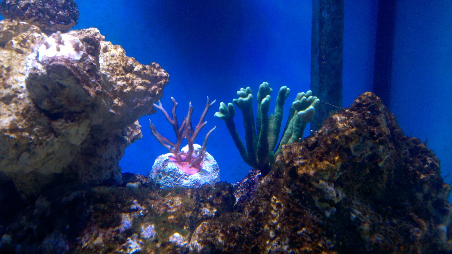

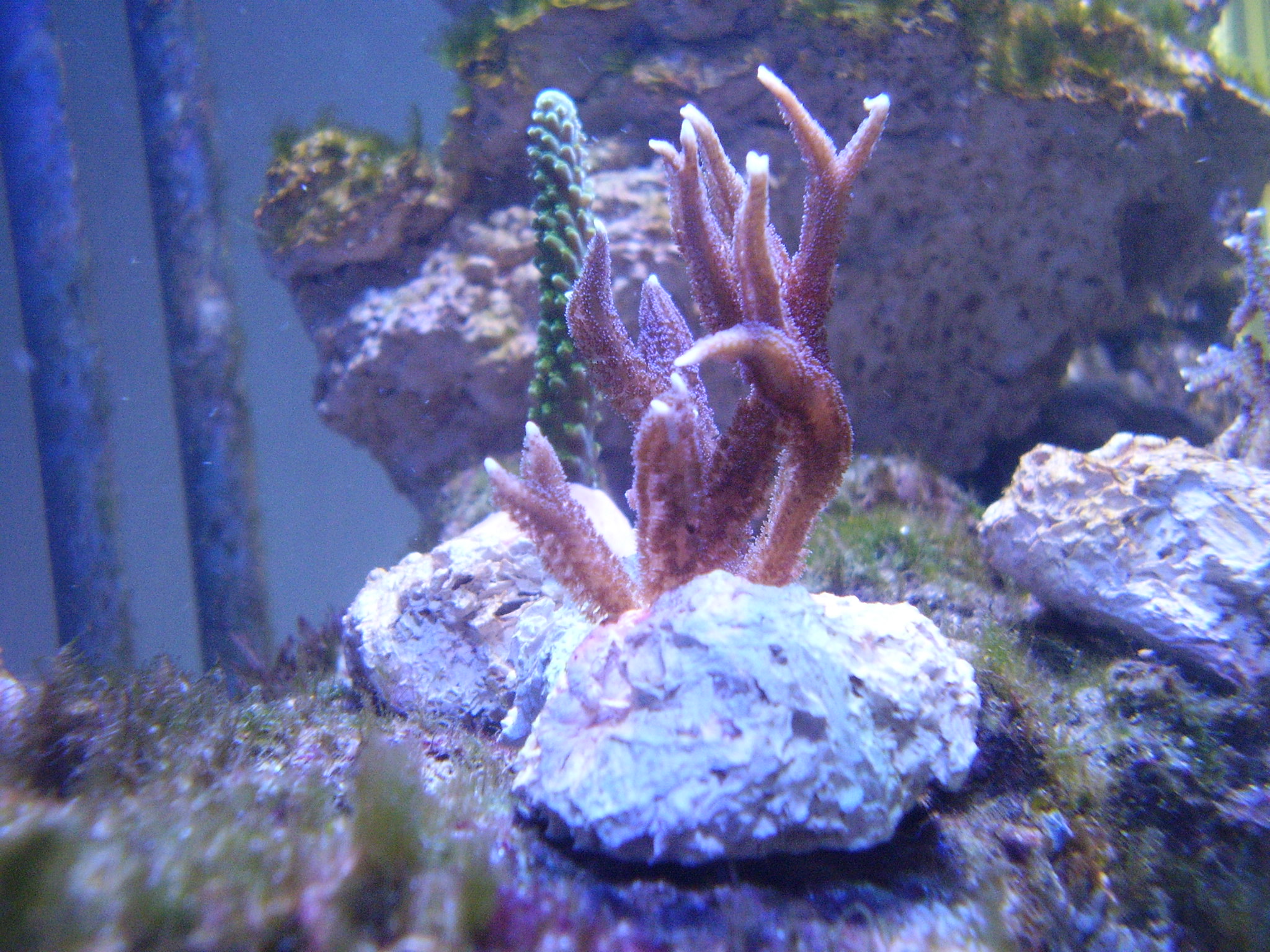

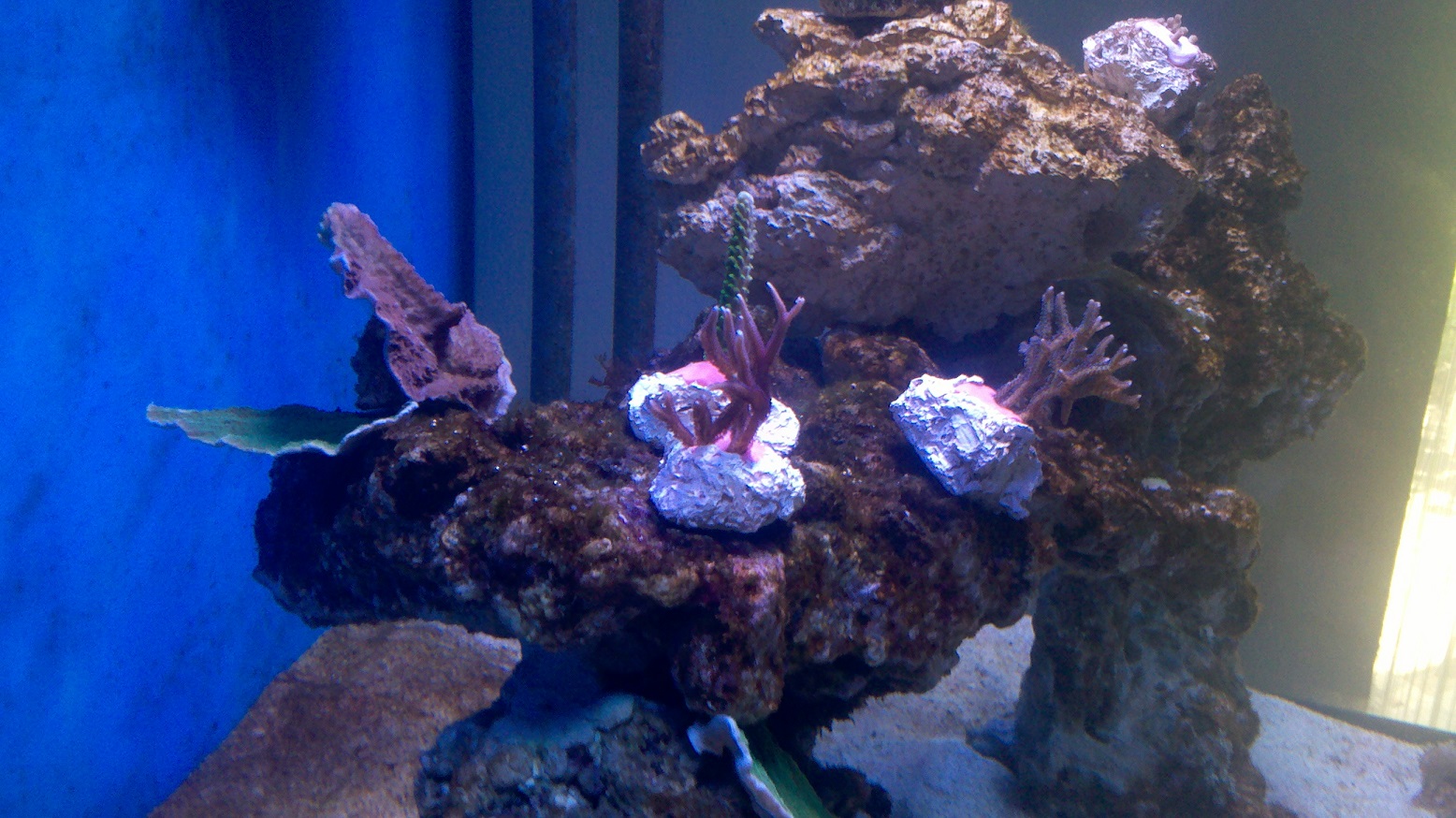

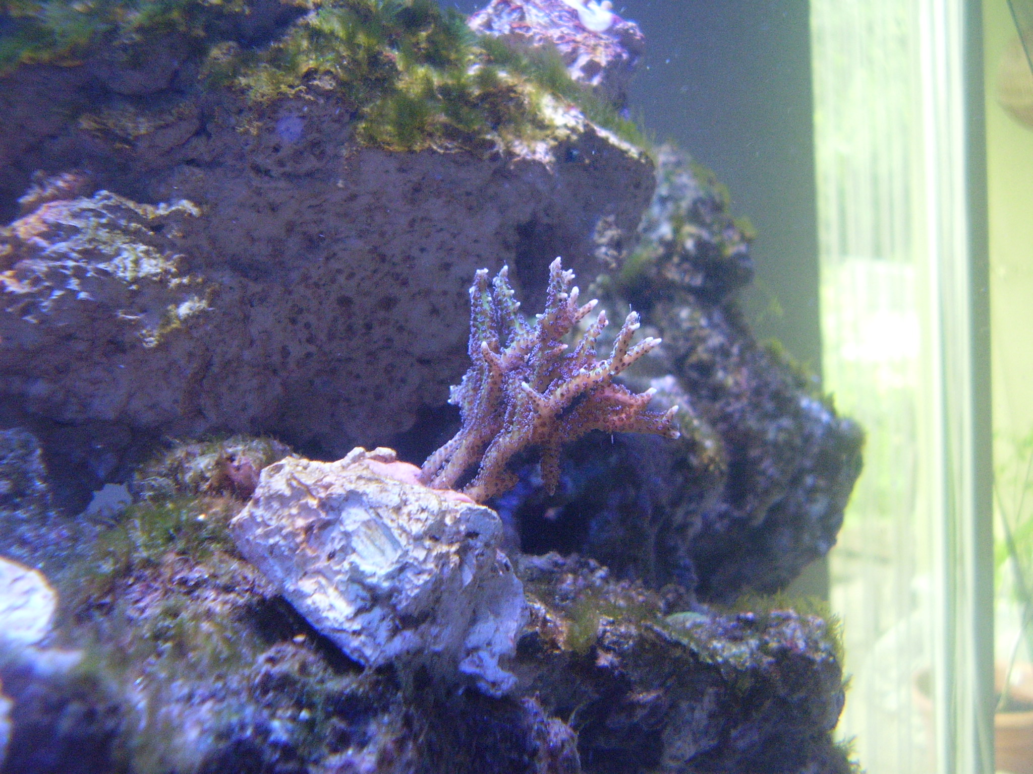

und noch ein paar Bilder: Die wollen irgendwie ned, die Krusten. Kann das mit PO4 zusammenhängen?
