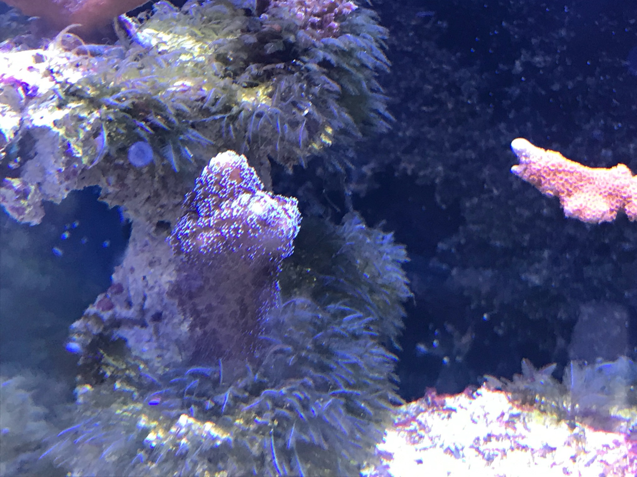

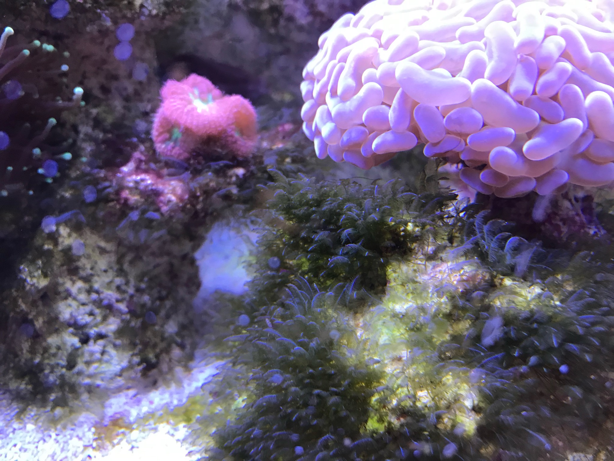

... ja wenn da nicht rote und grüne Cyanos wären - wobei mir die mittlerweile schon egal sind, denn sie sind leicht abzusaugen und im Riff problemlos mit einer Zahnbürste wegzupinseln. Schlimmer ist die Bryopsisplage. Die Alge ist im ganzen Riff. Und sie sitzt so elendig fest auf der Riffkeramik, dass sie mühselig zwischen zwei Fingern ausgerissen und gleichzeitig abgesaugt werden muss. Um das für das ganze Riff durchzuexerzieren braucht man locker 90 min - öfter als einmal pro Woche geht sich das für mich nicht aus. Ich bin ratlos, wie ich das händeln soll und die tonnenweise verzweifelten Berichte aus dem Netz helfen auch nicht.
Die neuen Bewohner haben sich gut eingelebt, eine Grundel ist trotz Springschutz rausgesprungen und ob der Krebs noch lebt, weiß ich auch nicht. Er ward seit Tag 1 nicht mehr gesehen und es knallt auch nix. Aber das ist jetzt momentan mein kleinstes Problem. Die Bryopsis bringt mich an den Rand der Verzweiflung.

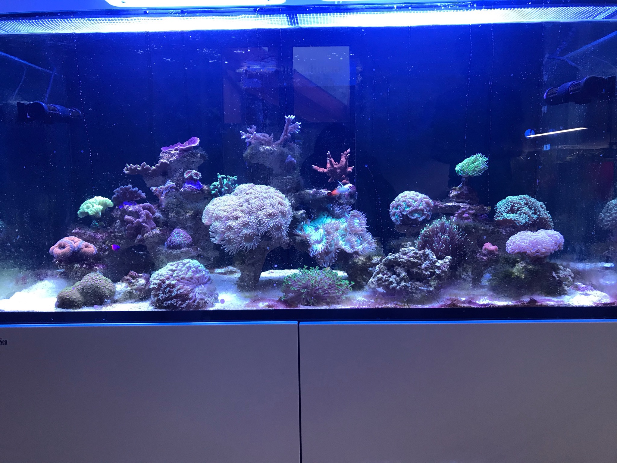

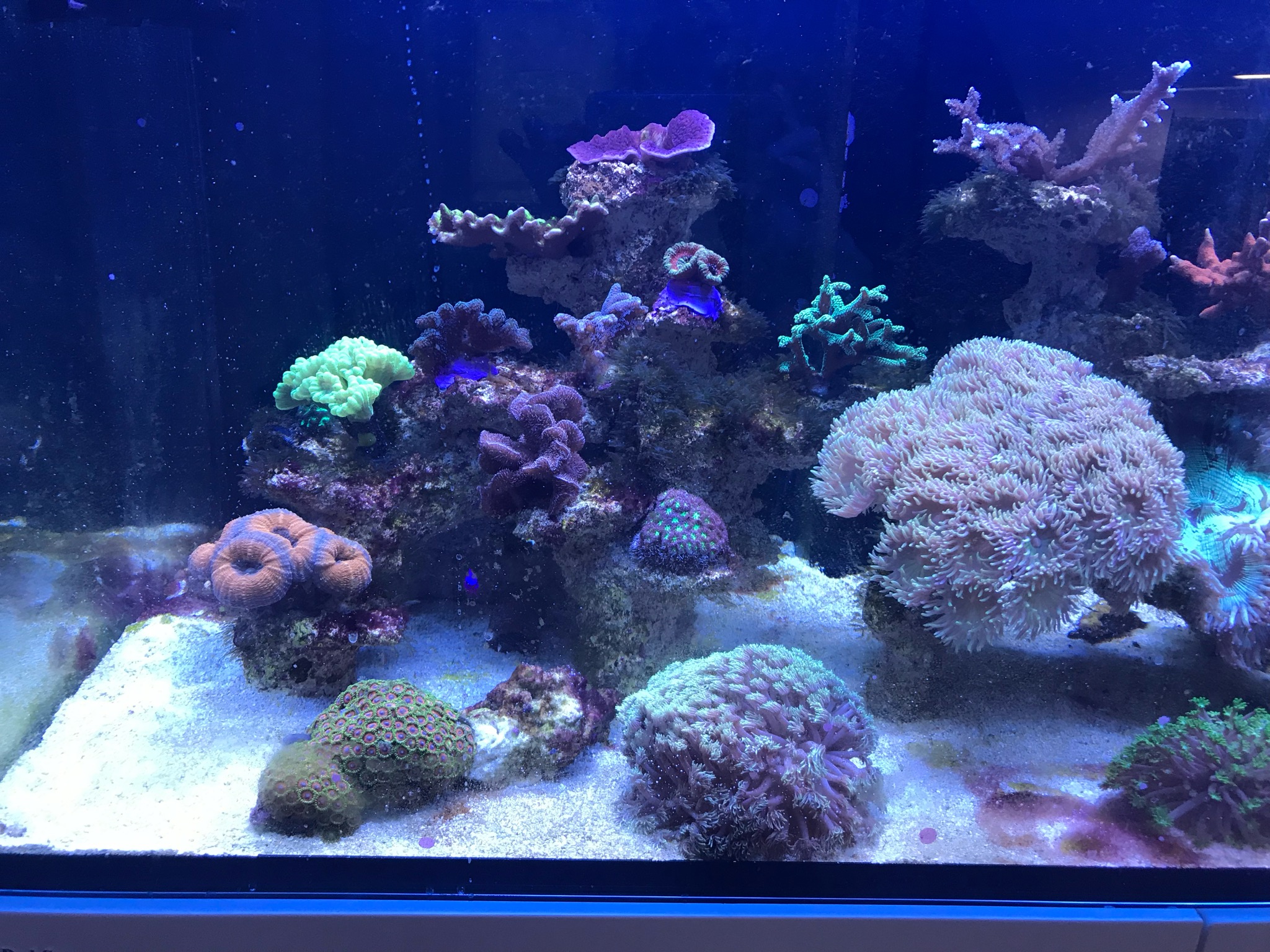

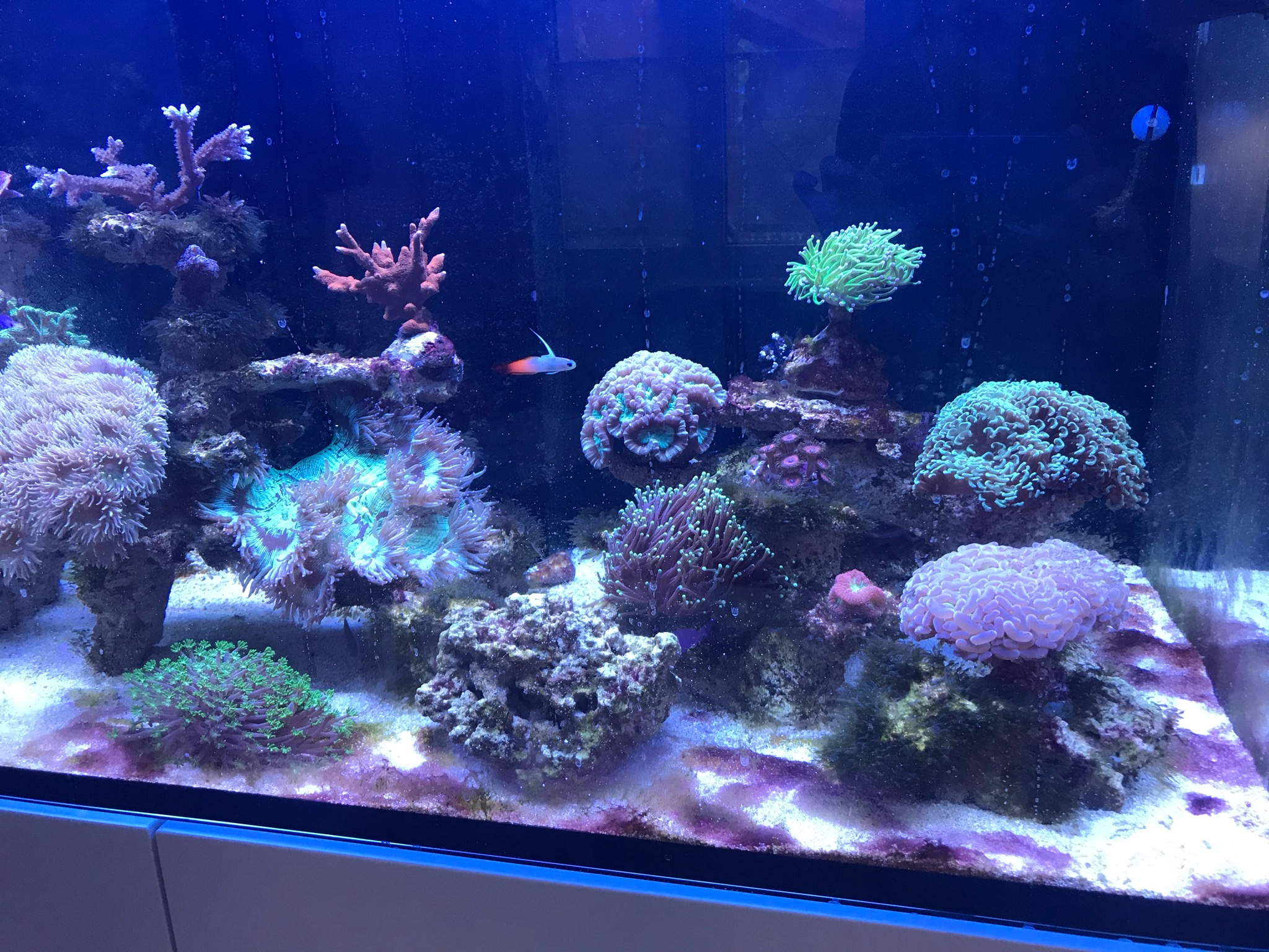

Und noch ein paar Fotos:
