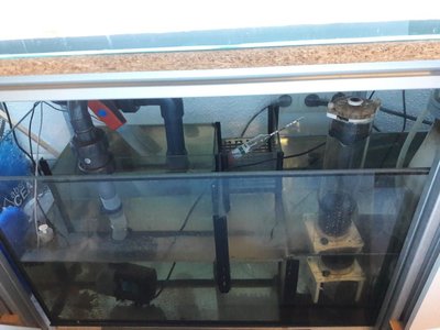

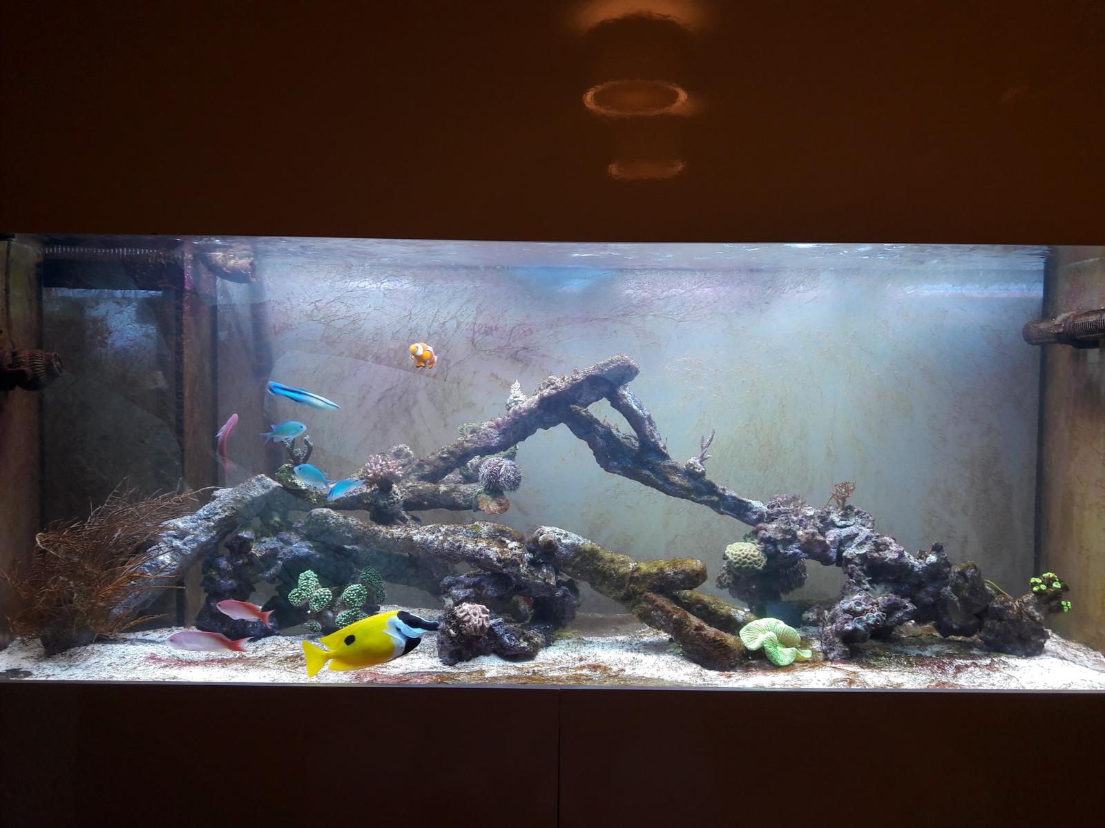

kann dich da verstehen. Sei aber bitte mal so gut und zeig uns mal eine Frontansicht vom TB, dem Aquarium und zwei drei Detailaufnahmen vom Aufbau und Bodengrund.
Hi Nick,
anbei die Fotos
Adsorber läuft natürlich im Moment nicht.
Zuletzt geändert von chsch013 am Mittwoch 7. November 2018, 18:21, insgesamt 1-mal geändert.

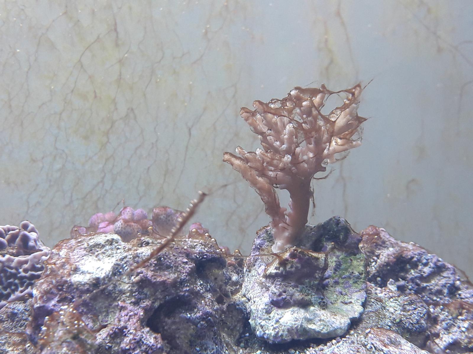

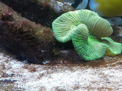

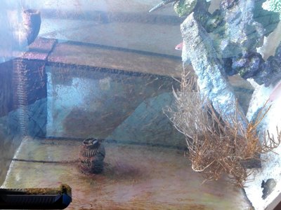

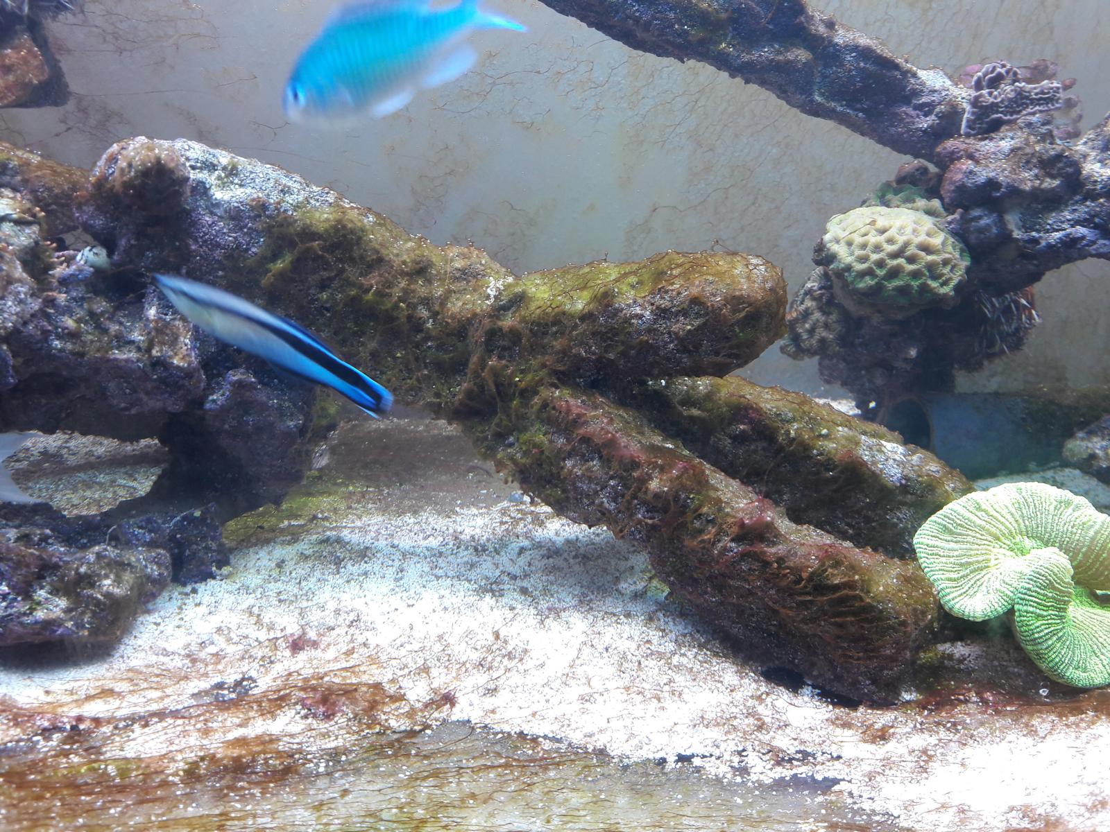

Das was aussieht als wären es Spiegelungen im Glas sind weiße Beläge. Zur Vernaschaulichung habe ich stellenweise die Frontscheibe davon befreit.
Christoph
Beiträge: 2298
Re: Neustart mit Carib Sea life Rocks
Adsorber hast Du bereits entfernt, oder?
Abschäumer trocken einstellen.
Im Becken selbst und auch auf den Tieren sind Dinoflagellaten.
Wohl geschuldet durch Nährstoffmangel. Die SPS musst Du mehrmals davon abblasen, ansonsten schädigen sie das Tier.
Wie hoch fährst Du deine Beleuchtung bzw. welche verwendest Du?
Nährstoffe n.n., somit also complete und comPlex dosieren.
Beleuchtungsstärke ggf. reduzieren (schaun wir mal wie Du sie aktuell laufen hast).
UV-C Anlage einsetzen.
