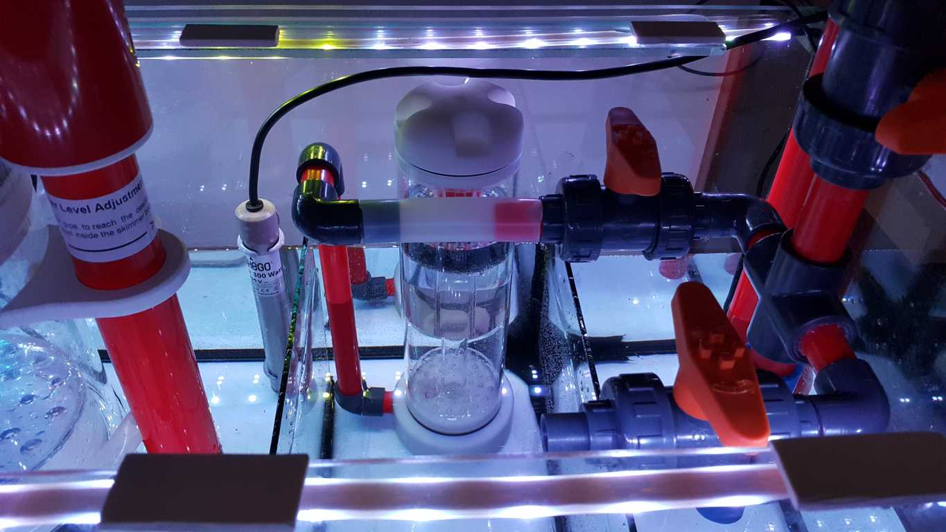

Re: Riffplanung 80*60*40
Hallo Sebastian,
mit dem By-Pass kannst du vorsorglich machen. Denn kann du ja auch benutzen um einen Wirbelbettfilter zu betrieben.
Mache ich z.B. auch so, dann spart man sich die extra Pumpe.
Sieht dann so aus wie auf dem Foto.
UV brauchst du eventuell nur mal falls du in der Anfangszeit eine Algen- oder Bakterienblüte haben solltest.
Auf Dauer kannst du auf eine UV verzichten.
Kompliment Oliver. Dein technikbecken sieht dufte aus
, du willst mir nicht zufällig bei der Verrohrung behilflich sein
Bypass Plane ich dann auch ein. Schon alleine wegen der wirbelbettfilter Sache. Wieder eine Pumpe weniger
