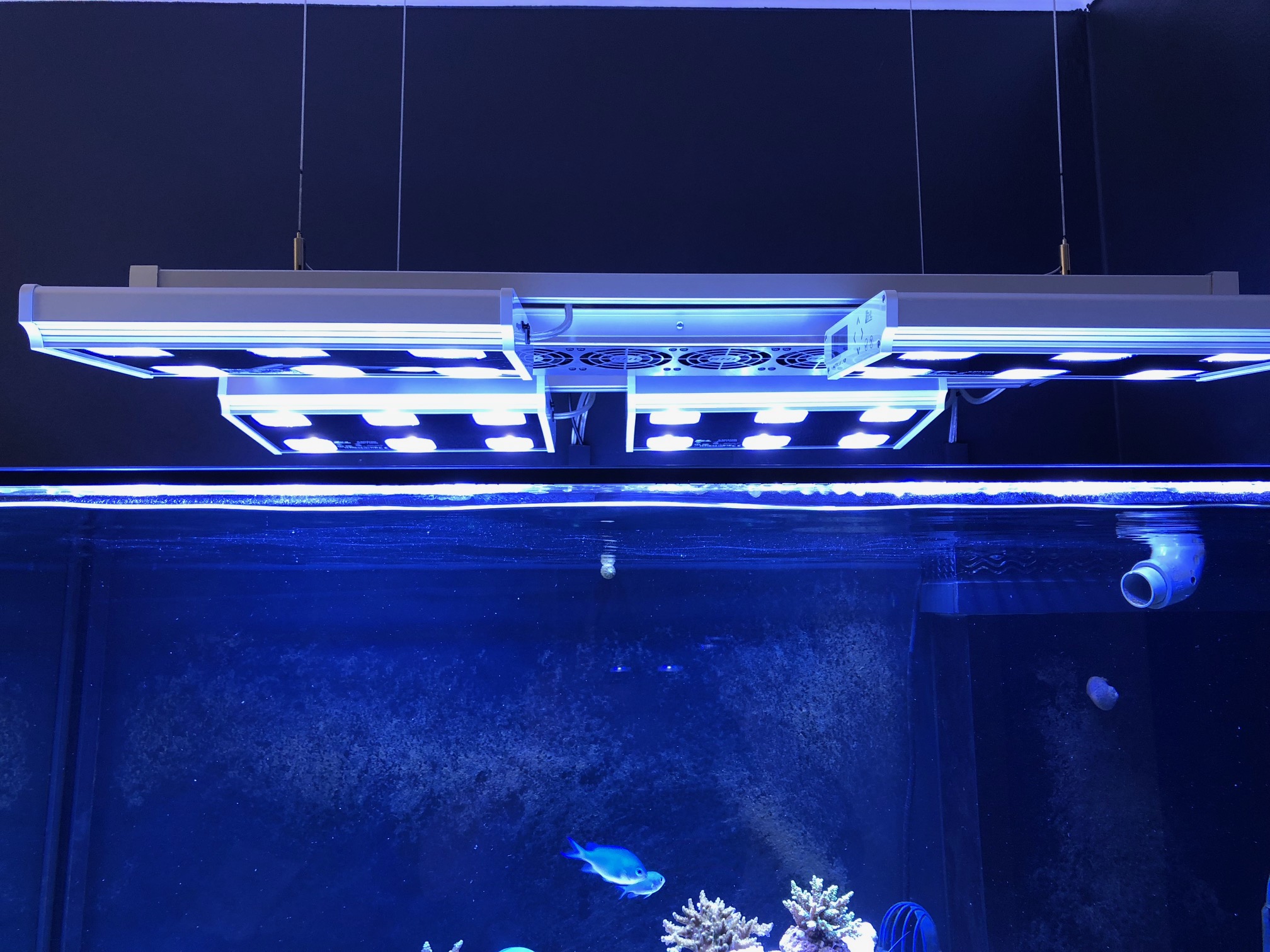

Re: Planungsphase Riffbecken 130x60x60
Mit 2 Orphek Atlantik v4 kommst du bei 130 cm Becken locker klar. Ich habe zwei über 150 cm und das geht auch sehr gut.
Beitrag von MPApple »
Hallo Carlo,
Wie würdest du die beiden Lampen anordnen?
Bei 130x60 cm Grundfläche und einer lampengrösse von 60x24 cm, ergibt sich aus meiner Sicht bei led keine flächige Ausleuchtung. Deswegen werden die leid Lampen auch so hoch gehängt, aber betrachtet man den abstrahlwinkel ergeben sich zwangsläufig Bereiche bei denen die sps nur von der Seite oder hinten beleuchtet werden.
Bei meiner beckenfläche 120x75 wäre ich von min. 3 besser 4 Orphek ausgegangen. Nicht mal die Leistung angeht sondern die Fläche. Aktuell hängen 4 mitras über meinem Becken. Wobei man rein von der Leistung auch mit 2 ausgekommen wäre.
Darum die Frage, wie sind deine Lampen angeordnet und wie ist dein Becken gestaltet das du keine Abschattungen der sps im randbereich hast?
Mal rein aus stromverbrauchssicht hätte ich auch lieber nur 2 Lampen verwendet.

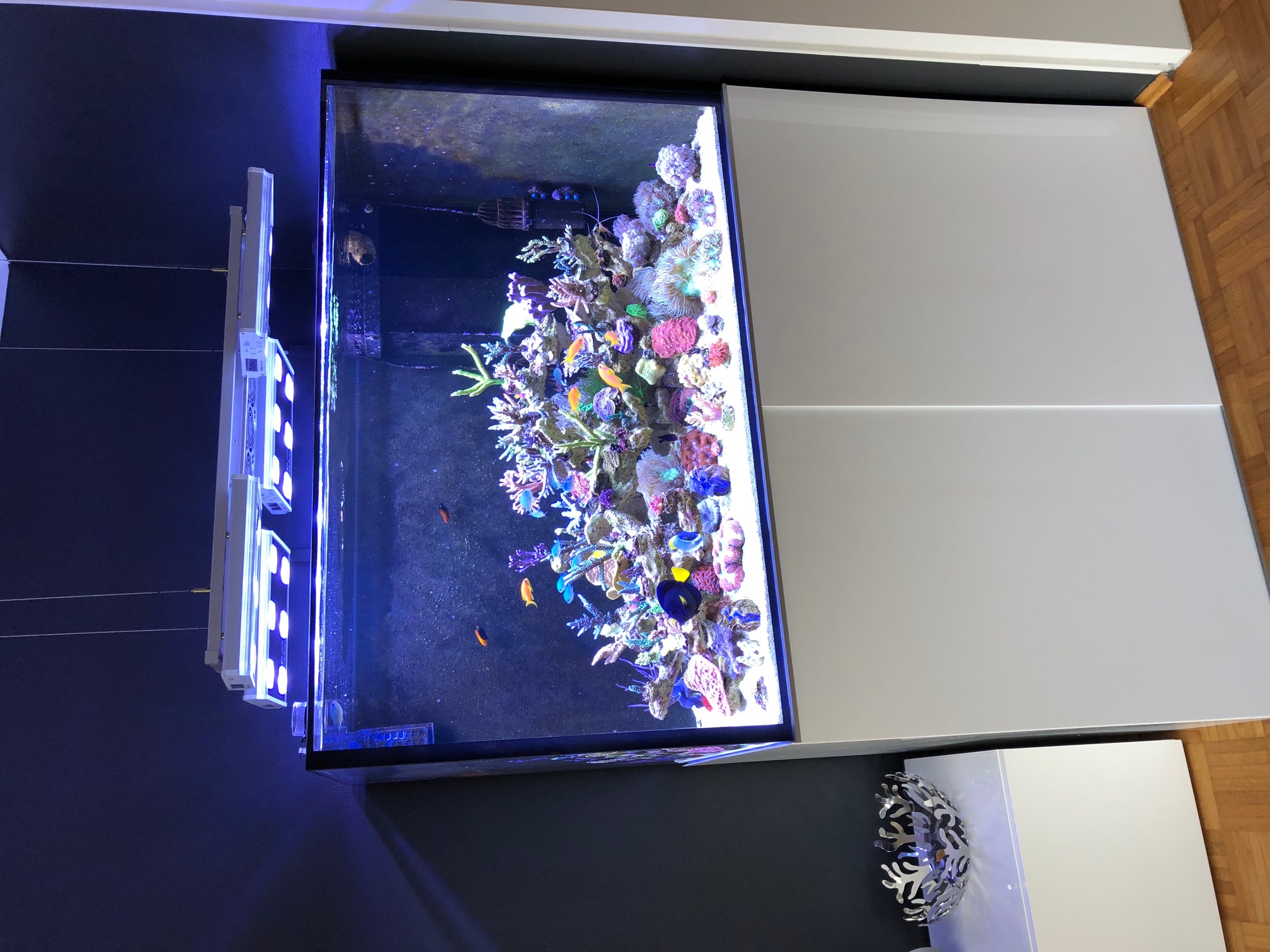

jaegerin1
Beiträge: 14
Registriert: Sonntag 26. August 2018, 10:23
Beitrag von jaegerin1 »
Gweny hat geschrieben:Hi Nadine,
Und? Steht das Becken mittlerweile?
Guten Morgen Gweny,
Ja, dass Becken steht und es sind schon ein paar Korallen drin.
Hatte leider so viel zu tun, deswegen konnte ich nichts mehr hier posten.
Anbei ein Foto
Nadine
jaegerin1 hat geschrieben: Anbei ein Foto
Da ist leider keines angekommen. Kannst du nochmal versuchen das Foto zu posten?
jaegerin1
Beiträge: 14
Guten Morgen Gweny,
Anbei ein Foto
Nadine
