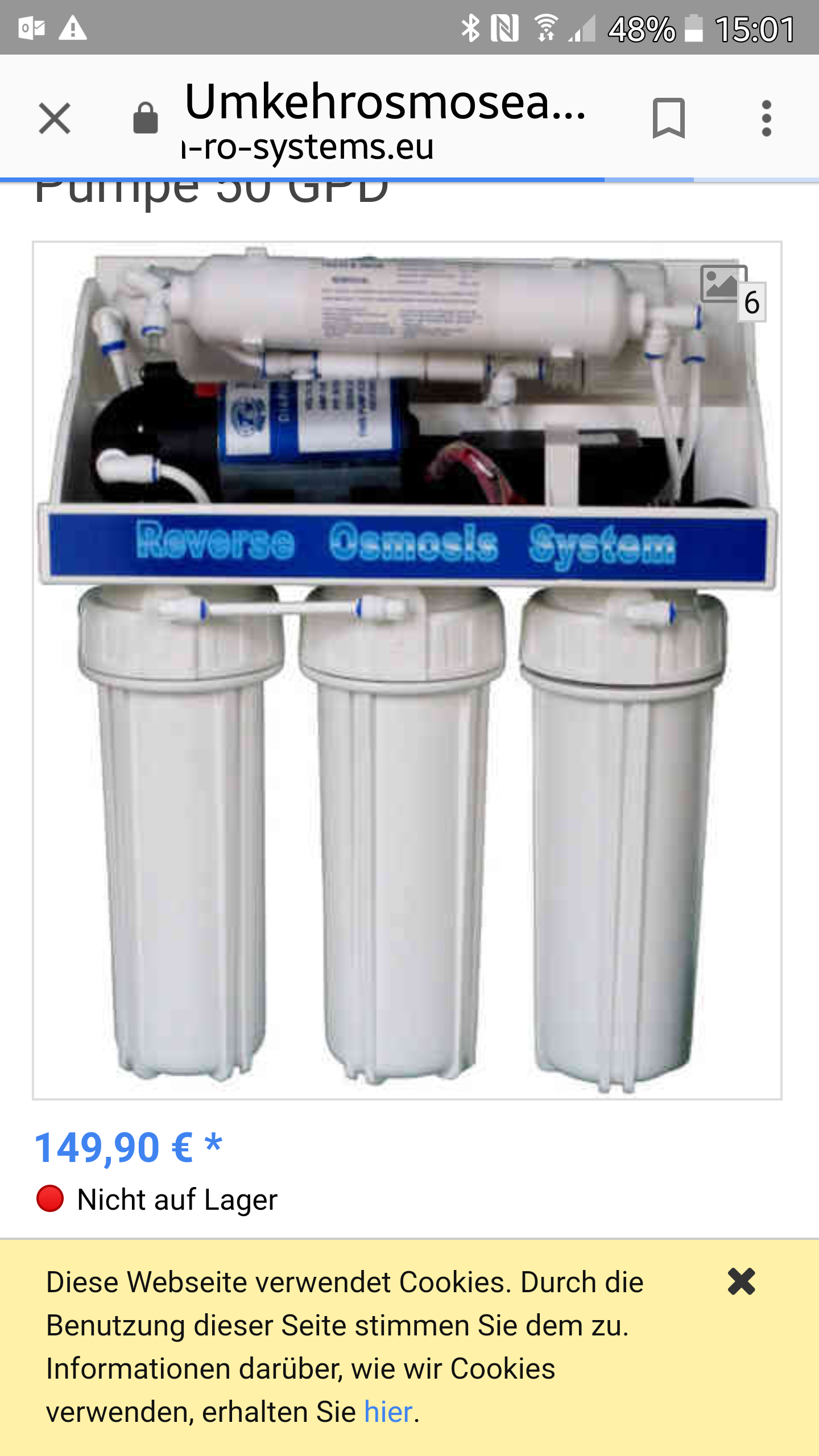

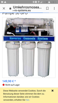

Das Problem du weisst nicht wann die Stadtwerke das Leitungswasser mit Chlor versetzen.
Das wird bei mir alle 3Monate gemacht.
Auch wenn dir dein Wasserwerk den heutigen Ist Stand zusendet;bedeutet dass nicht dass es in 3Monaten auch so ist.
Faktum besorg dir Osmose mit Boosterpumpe und du wirst noch dankbar sein für diesen Tipp.

Leider ist bei der Aquili laut Beschreibung auch ein Betriebsdruck zwischen 3-6 Bar nötig

Danke für Eure Tips und dass Ihr Euch so damit beschäftigt habt. Dann schau ich mir die verschiedenen Anlagen jetzt mal an. Scheint dann wohl der einzige richtiges Weg zu sein. Eine Frage noch: entfernt die Osmoseanlage auch das Silikat oder lieber zusätzlichen Filter?

Silikat entfernt Osmose nicht;du brauchst unbedingt Harzfilter.
Dieser wird nach der Osmose angeschlossen.
Silikatfilter im Aquarium würde ich dir nicht empfehlen.
Der zieht das ganze Phosphat ebenso heraus;und das kann bei frischen Becken zu Problemen führen.
