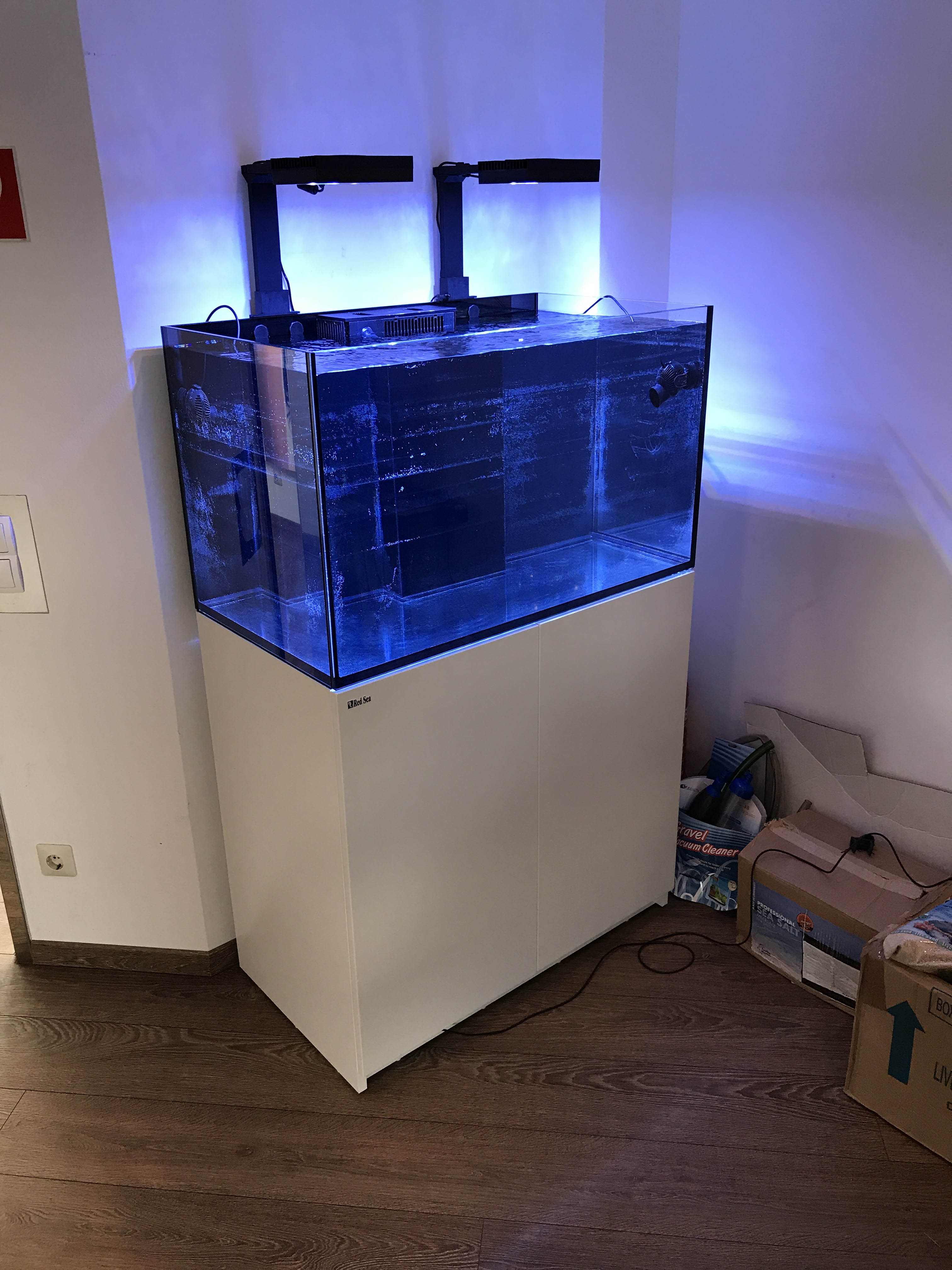

So, das Becken ist gefüllt und das Osmosewasser mit Salz versetzt. Als Osmoseanlage habe ich die Aqua Medic Easyline 150 mit nachgeschaltetem Harzfilter verwendet, diese soll angeblich 6,25 l/h maximal produzieren. Was mich verwundert hat, bei mir hat sie ca. 12,5 l/h produziert. Laut Aqua Medic Support in Ordnung wenn KH nicht nachweisbar ist. Es sind ca. 2 Teile Abwasser und 1 Teil Osmosewasser herausgekommen und KH war nicht nachweisbar. Ich verwende den KH Test von Red Sea, die Farbe war nach dem ersten Tropfen gelb und somit keine KH nachweisbar!
Mein Zeitplan schaut nun wie folgt aus, da am Montag Feiertag ist und ich die Korallen termingerecht bestellen muss.
- Am Samstag kommen die Rifftürme aus Real Reef Rocks und der von Jörg empfohlene Sand (Ocean Direct) hinein. Der Sand wird vorher mit Osmosewasser gewaschen
- Ebenfalls am Samstag beginne ich mit der Dosierung.
- Am Dienstag werden dann die Korallen bestellt welche dann ja am Folgetag eintreffen sollten
- Am Mittwoch werden somit die ersten 15 Korallen eingesetzt
Kann das so funktionieren, soll ich etwas an meinem Plan ändern?

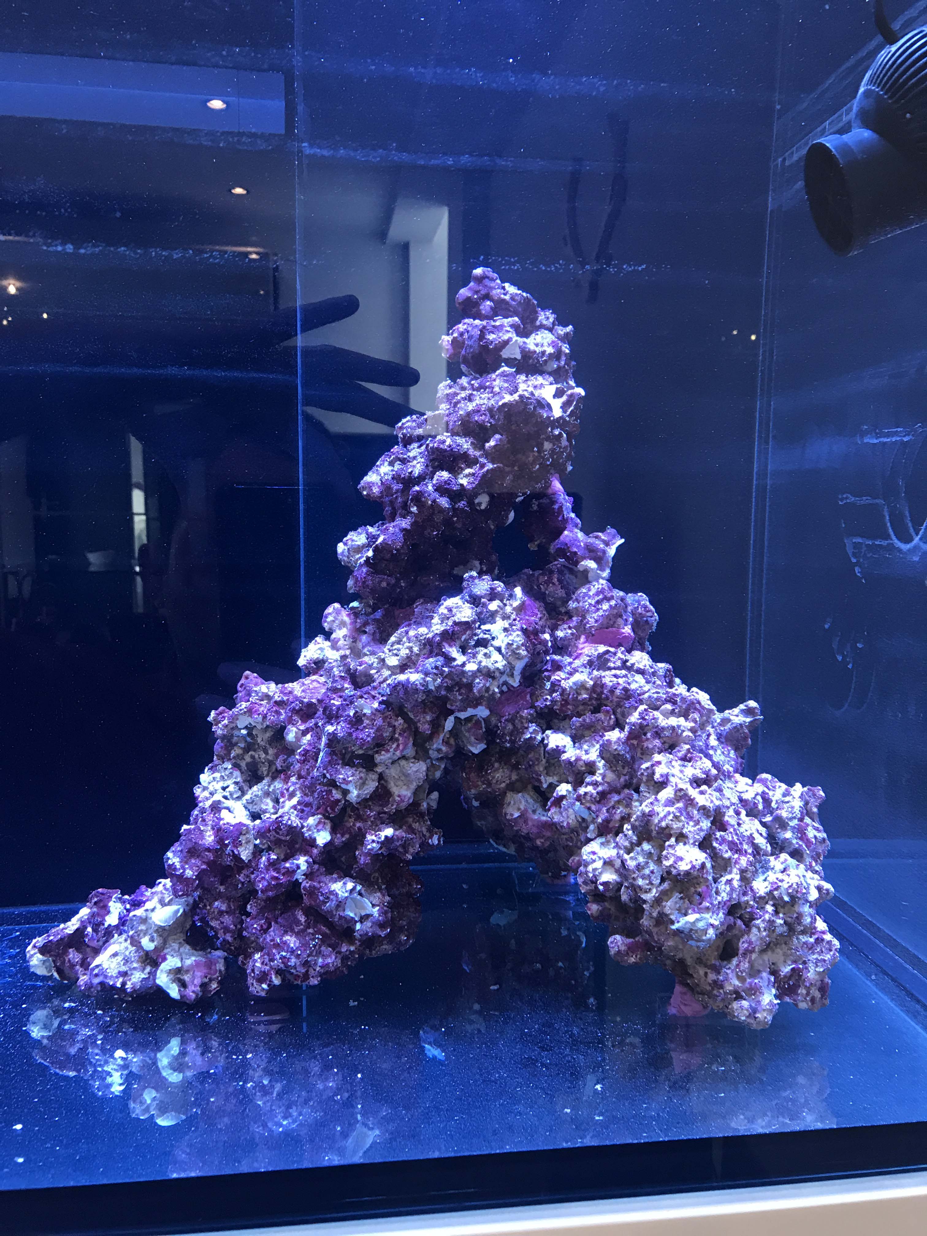

Ich glaube man kann mein Becken ab jetzt als gestartet bezeichnen. Das heißt ich fange morgen mit dem Start Dosierplan an womit die erste Dosierung laut Dosierplan dann am Montag erfolgt?

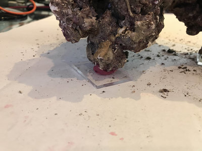

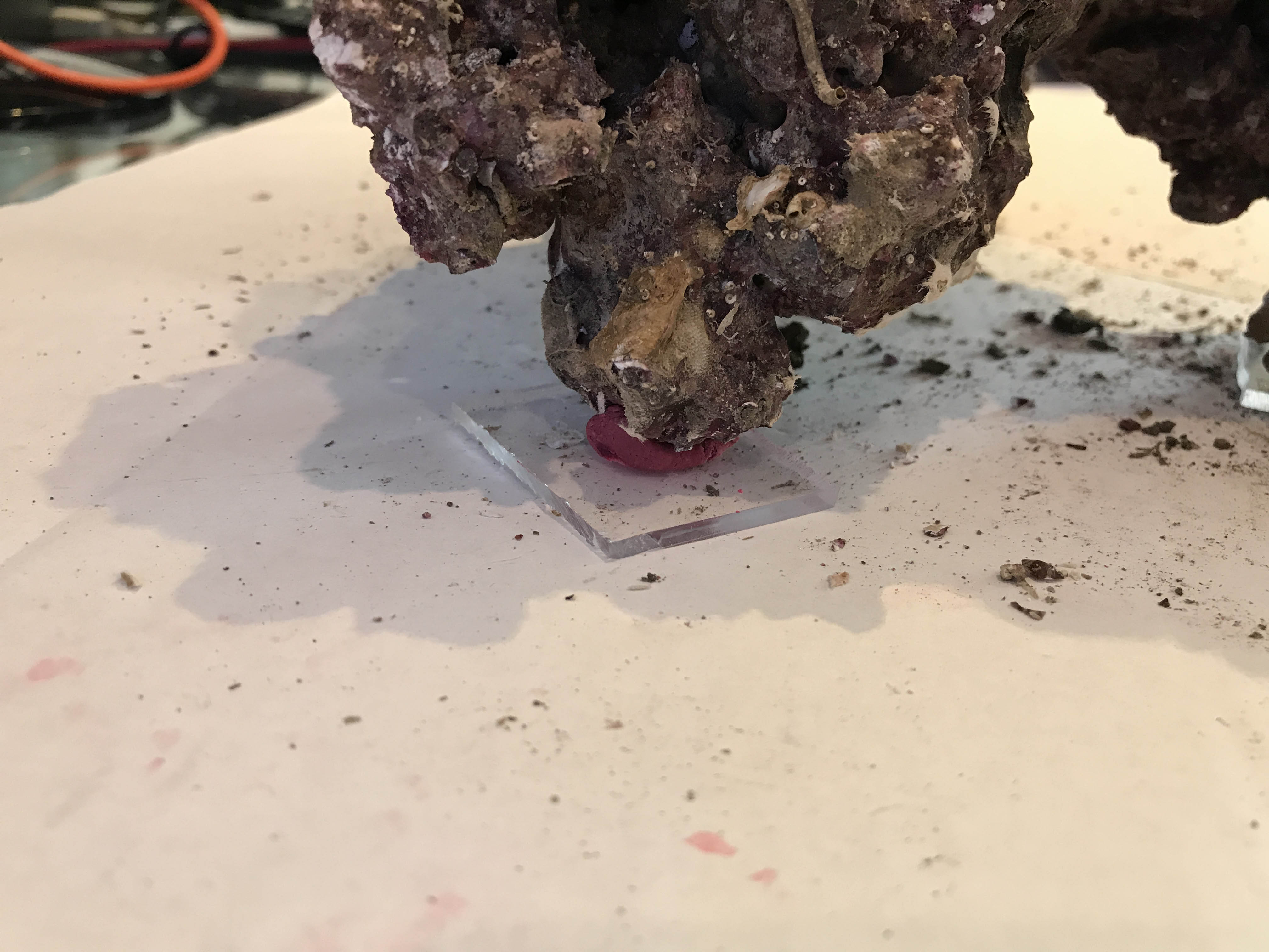

Hier der größere der beiden Rifftürme Die Auflagepunkte der Real Reef Rocks habe ich mit kleinen Plexiglasstücken unterlegt

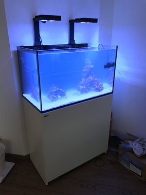

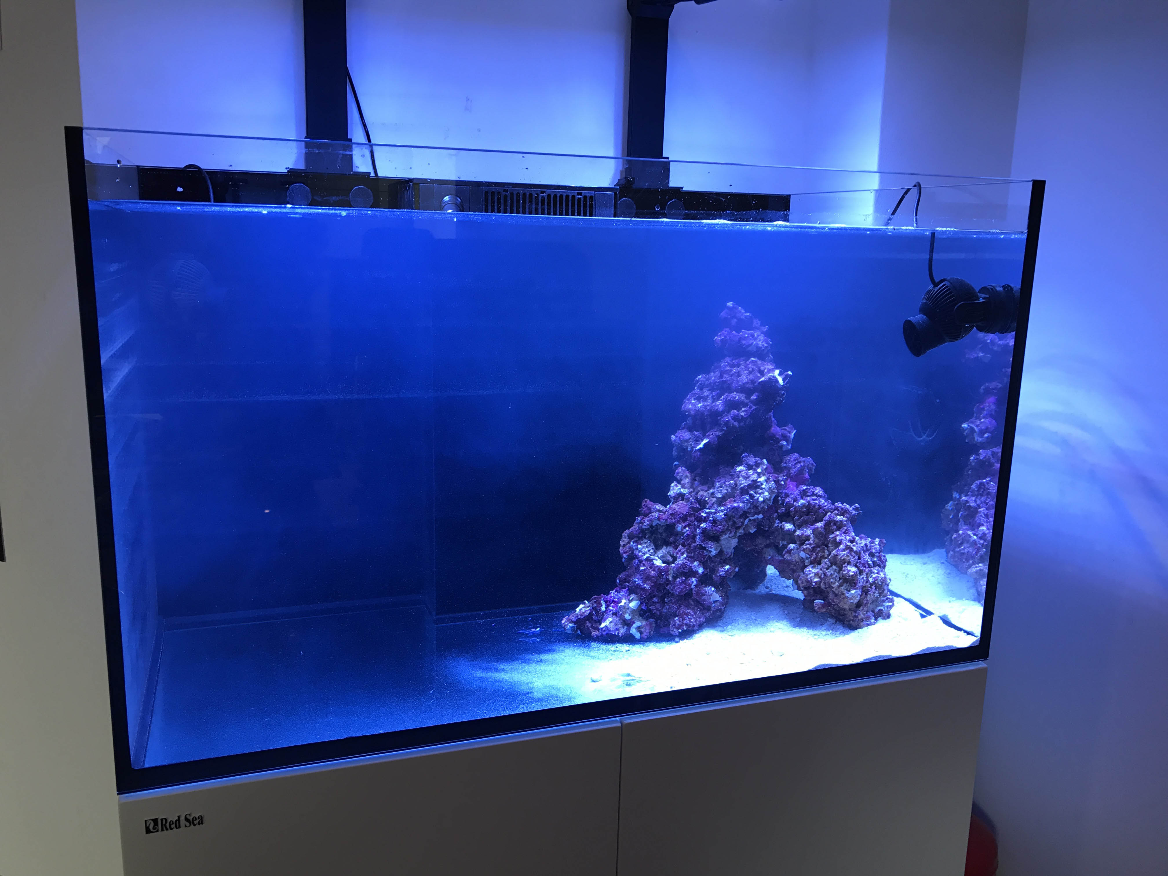

So schauts jetzt aus
Ich hoffe euch gefällt mein Aufbau. Wenn jemand einen Tipp zum Abschäumer hätte oder wenn sonst etwas auffällt würde ich mich über eine Rückmeldung sehr freuen!
Danke!
Aktivkohle ist nun auch mittels einem Aqua Medic Multireactor M im Filterbecken. Ob ich den Abschäumer einschalten soll bin ich mir nicht sicher, ich habe auch das Problem, dass der Topf in ca. 5 Minuten komplett voll ist und das bei der Einstellung Minimum. Ich habe einen Bubble Magus Curve 5 der in 21 cm Wasser steht!Ich hoffe euch gefällt mein Aufbau. Wenn jemand einen Tipp zum Abschäumer hätte oder wenn sonst etwas auffällt würde ich mich über eine Rückmeldung sehr freuen!

Re: Minimalist Aquascaping Start
Ich habe die Eintauchtiefe des Abschäumers nochmals genau gemessen: 19,5 cm
Ich habe meinen mit dem Aufsalzen eingeschaltet! Dann kann er in Ruhe einlaufen (braucht auch zwei bis drei Tage ) und es werden gleich die ersten schwebeteilchen Entfernt.
Grüße Armin
Einen minimalistischen Aufbau finde ich gut, aber der linke Stein ist so weit von den Lampen weg, das es da vermutlich mit SPS schwierig wird. Wenn du anders besetzen willst, dann sollte es aber ok sein.
