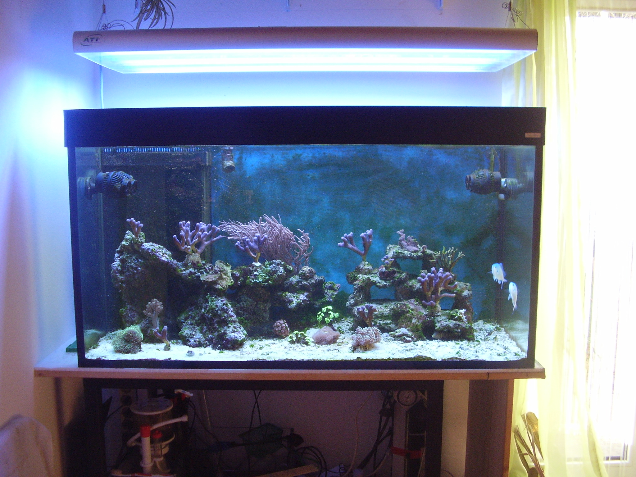

Gestern bevor das Licht ausging, habe ich nochmals richtig im Becken gewütet
, sprich nochmals Scheiben und Steine von den Cyanos befreit. Heute morgen als das Licht wieder anging, war das Wasser so klar wie schon lange nicht mehr.
Hier mal die Gesamtansicht des Beckens mit der Neuen Lampe ( ATI Powermodul 8x54Watt):
Bitte nicht erschrecken, sieht echt nicht gut aus im Moment
, aber ich versuche das wieder in den Griff zu bekommen.
Lampe hängt immo 22cm über dem Becken.
