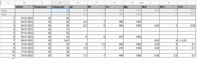

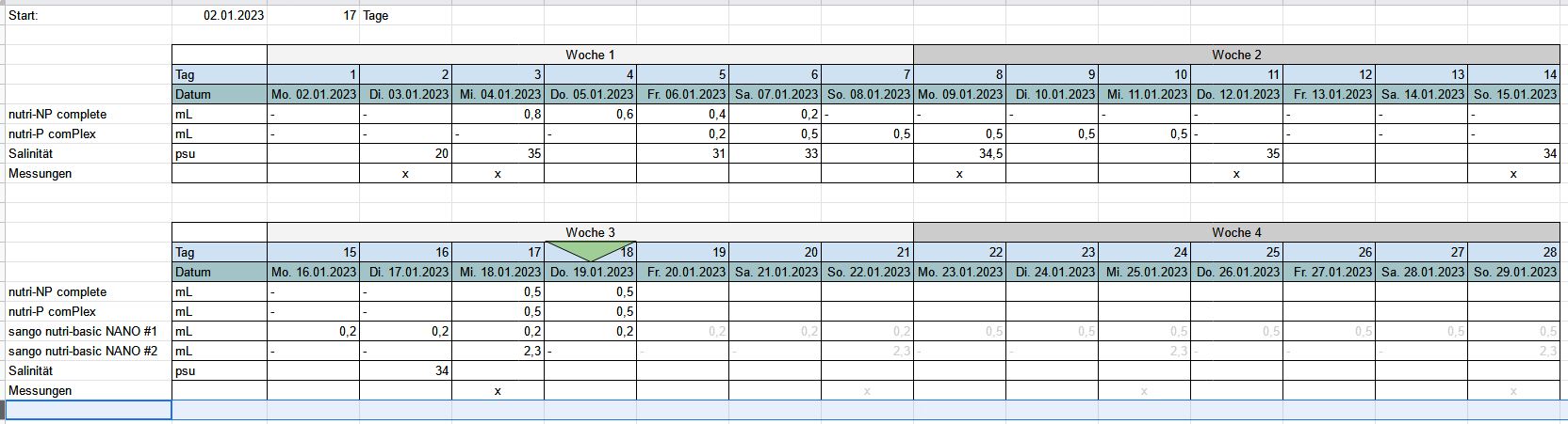

Zur Nachvollziehbarkeit habe ich meine Messwerte und Dosierungen dokumentiert und angehängt. Ich bin mir über das weitere Vorgehen unklar und bräuchte hier einen Rat von den Experten.

Aluminium Grenzwert in. Ich würde da bissl WW 2-3x machen. Denn Dein Ca passt demnach auch nicht. Wenn die Sali runter machst, geht auch Dein Ca mit. Den nie unter 400 fallen lassen. Dosierst Du noch Start System? Würde ich Dir empfehlen. Denn Dein Po4 mit 0,01 ist ziemlich hart. Gerade am Anfang sind bis 0,1 eher die sichere Alternative. Denke N wirst auch kaum haben. Dosier das mal mit ner Extra Portion an über 3 Tage und schau Dir die Tiere an

Wie misst Du Nitrat? Checkst Du Nitrit? Mit was misst Du Ca und die Sali? Deine Tabelle stimmt nicht mit der ICP überein und gerade zu Beginn ganz klar pro ICP. Gerade bei diesen einfachen Werten

Ich messe Nitrit, Nitrat, Phosphat, KH, Ph mit den Topic Marin. Dich Nachweisgrenzen dieser Tests liegen über den Werten in der ICP. Ich habe eben die Tests gegen die Fauna Marin Referenzlösung getestet. Und habe hier immer eine Stufe höher gemessen als die Referenz. Werde die Messungen zukünftig hierhin korrigieren.
Habe daher in der letzten Woche der Startphase zu wenig dosiert. Habe die letzten drei Tage (inkl. heute) beide Komponenten vom Start System nachdosiert. In der Produktbeschreibung steht das man dies max. drei Tage machen soll und dann pausieren.
Da ich immer noch unter der Nachweisgrenze vom Phosphat bin rätsel ich gerade ob ich jetzt drei Tage Pause mache und beobachte oder mit geringerer Dosis event. weiter dosieren soll. :?:

ich habe mir die Analyse auch angeschaut und die Spurenmetalle sind für die Beckenstart völlig normal und Eisen und Mangan schlagen wie gesagt als Rieselhilfsmittel aus dem Salz aus, die aber nicht bioverfügbar sind. Und Alu ist so gut wie immer erhöht wenn man mit Riffmörtel arbeitet. Complete und comPlex würde ich so dosieren, wie das Becken darauf auch positiv reagiert, wenn Du Nitrat und Phosphat nicht nachweisen kannst, arbeite gerne mit einer Dosis, aber ich würde mehr ins Becken schauen als auf die Messwerte und komplexe Excel Tabellen mit Zahlen ;-)
