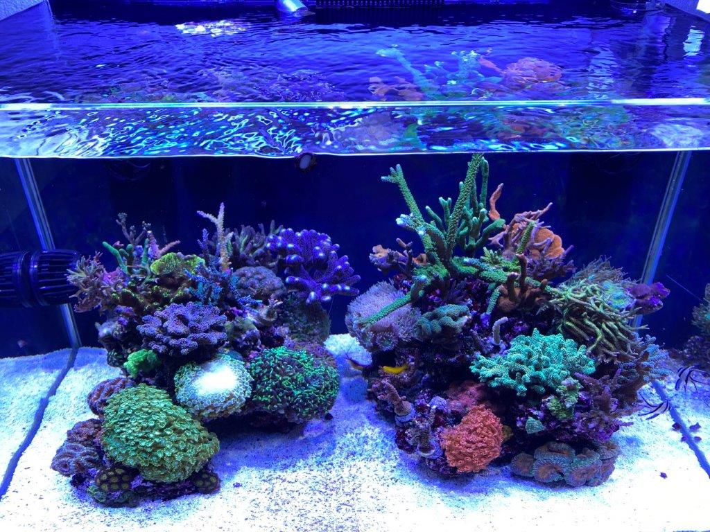

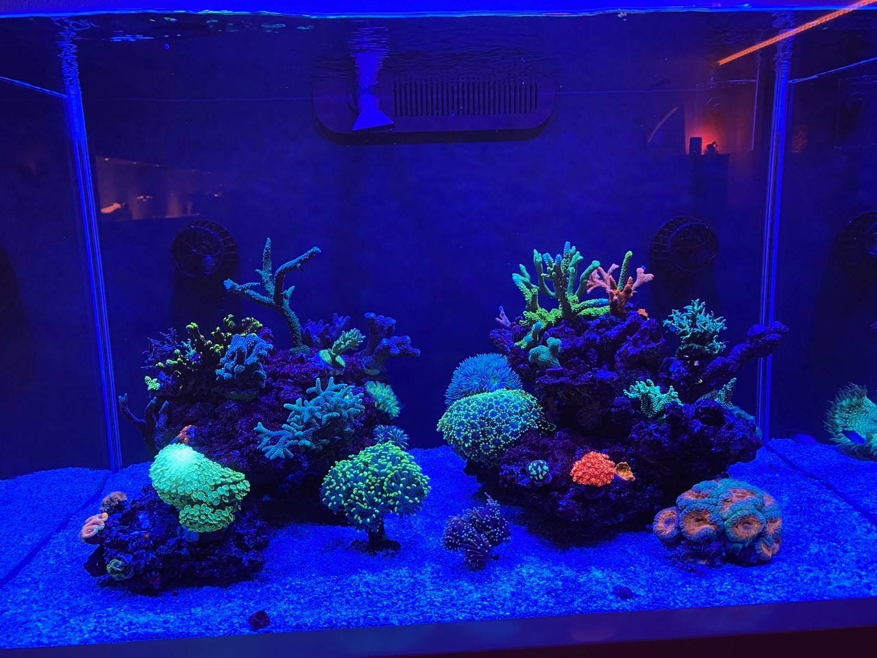

Re: Nitrit hoch
Hallo Alex,
danke für das update. Das ist ja gut gewachsen das Becken im Vergleich zum letzten Foto, das freut mich. Ist die Frage, ob der Test tatsächlich Nitrit anzeigt oder ggf. auch auf irgend eine organische Stickstoffverbindung reagiert und daher selbst verfälscht ist. Kugelalgen sind wirklich immer sehr hartnäckig, Mithrax können die schon gut in Schach halten, ansonsten würde ich versuchen größere Nester auch mechanisch zu entfernen, damit die Krabben eher auch nur kleinere Kugelalgen zum Fressen übrig haben, an die sie ggf. noch besser ran gehen als an große mit sehr dicker Zellwand.
