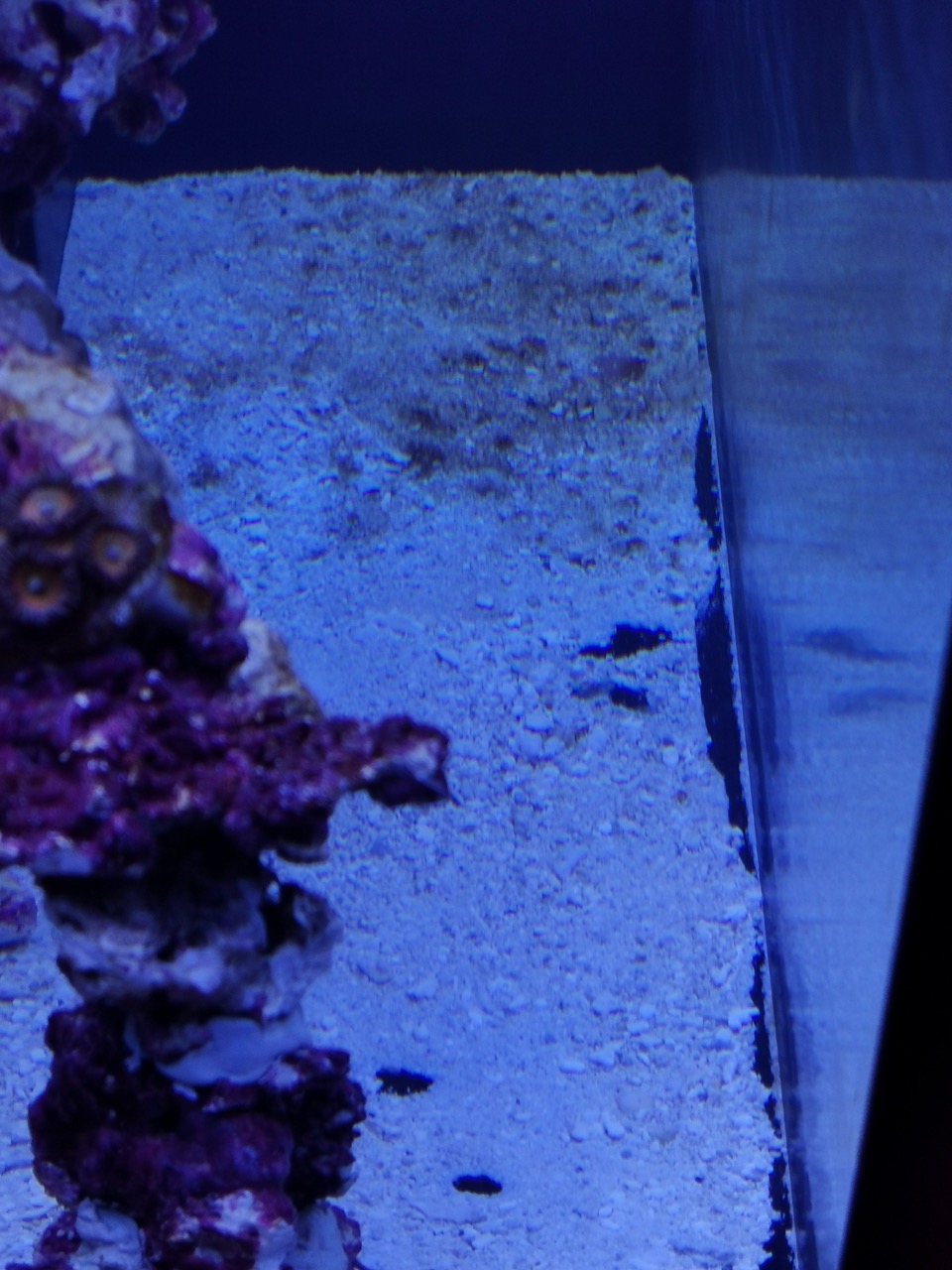

Re: Beckenneustart; bitten um Hilfe!
Normalerweise müssten nitrifizierenden Bakterien, die im Livesand sind, dir den Ammoniak zu Nitrat oxidieren. Wenn dieser Livesand nicht richtig gelagert wurde oder verschickt worden ist (bei den aktuellen sehr niedrigen Temperaturen), dann sind diese notwendigen Bakterien tot. Die Nitrifikanten sind substratgebunden. Messe bitte auch mal Nitrit (NO2).
Wie schon geschrieben, kannst Du nun entweder einen großen Wasserwechsel machen oder Klinoptilolith einsetzen, um die hohe Ammonium/Ammoniak Belastung zu reduzieren. Falls du ein Bakterienprodukt (z.B. Microbe-Lift Nite-Out II) zu Hand hast, bitte verwenden.

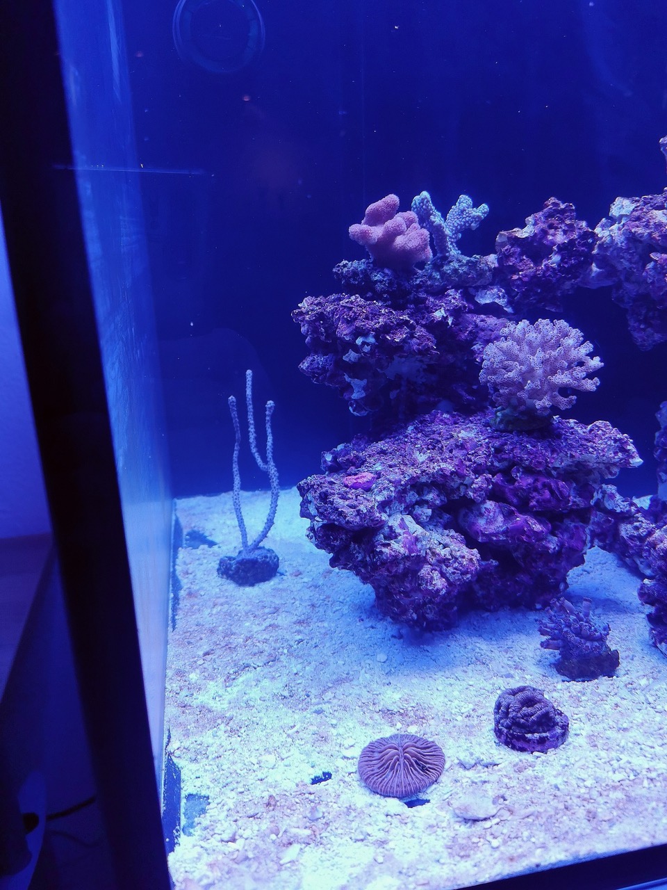

danke Dieter für deine Anmerkungen!
Die gute Nachricht, augenscheinlich geht es den Korallen heute so gut wie schon lange nicht mehr.
Gestern Nachmittag haben wir einen Fließbettfilter mit Zeolith und die empfohlenen Starterbakterien eingebracht. Außerdem haben wir den Bodengrund abgesaugt um die Belege aus dem Becken zu bekommen (uns war klar, dass wir dadurch vermutlich Depos gelöst haben, aber sonst verschiebt sich das Problem ja nur.).
Unsere heutigen Werte:
Temperatur: 25,4°C
Sanität: 34,9
Alkalinität: 7,6
PH: 8,4
Nitrat: 12,2
Calcium: 414
Phosphat: 0,18
Ammoniak: 2,0
Viele Grüße und frohe Weihnachten!

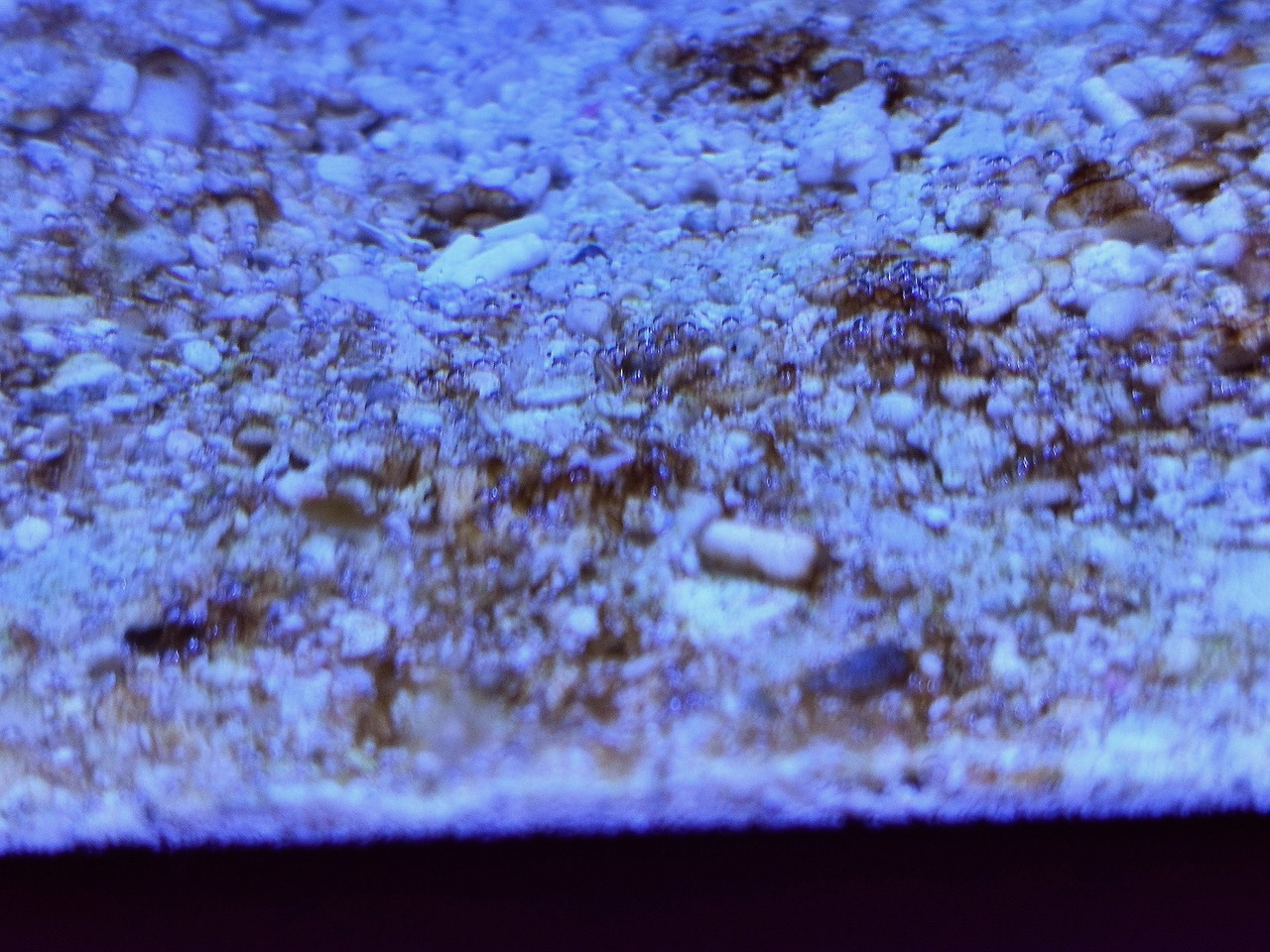

Bodengrund / Algen: Wir hatten eine ganz kurze Phase in der auf dem Sand rot-braune Algen gewachsen sind (ganz wenig auf dem Gestein). Der Sand ist noch davon durchsetzt, oben drauf sehen sie eher verkümmert aus. Wir stehen derzeit vor der Überlegung, ob wir den gesamten Bodengrund entfernen oder ob wir den Sand durcharbeiten und versuchen die Verunreinigungen zu entfernen.
Uns wäre am wohlsten wenn wir für die Zukunft ausschließen könnten, dass der Sand weiterhin (evtl.) Stoffe abgibt. Auf der anderen Seite dosieren wir seit Dieters Tipp Bakterien und möchten nicht, dass diese wieder aus dem Becken genommen werden (falls sie sich im Sand angesiedelt haben).
Da unser Bodengrund eine wirklich dünne Schicht ist und wir noch mit den Ammonium/Nitrit/Nitrat-Werten schaukeln ist kein guter Lebensraum für Schnecken etc. gegeben...
Wie würdet ihr vorgehen?
