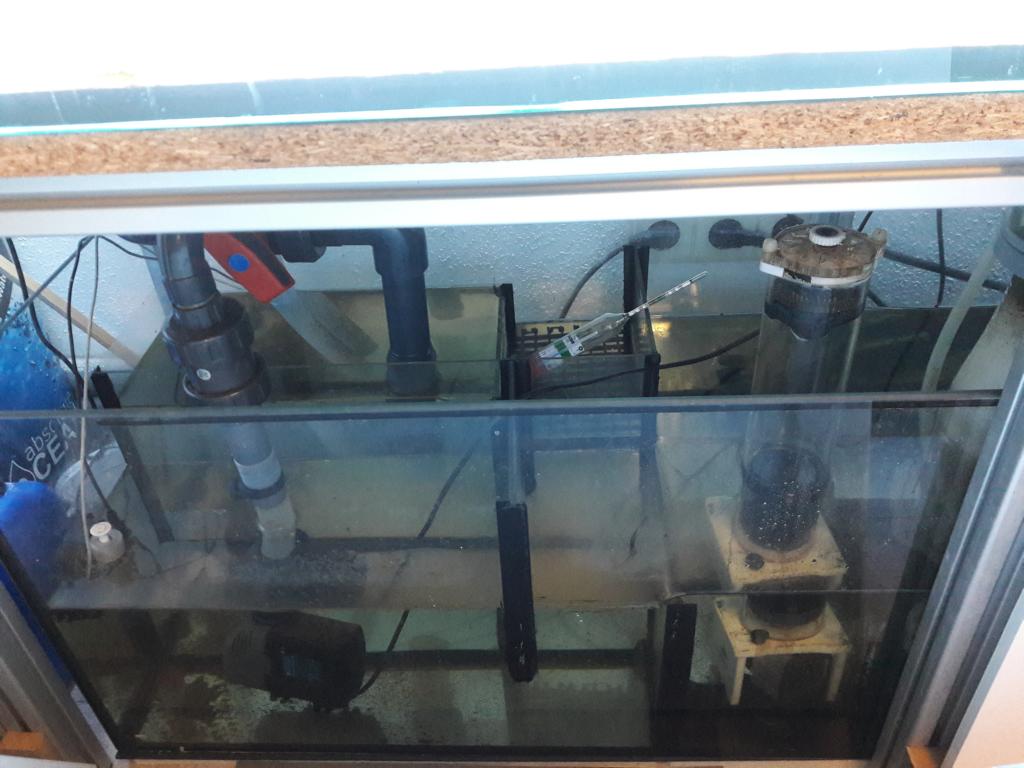

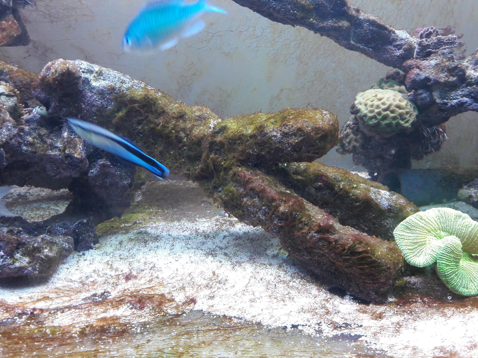

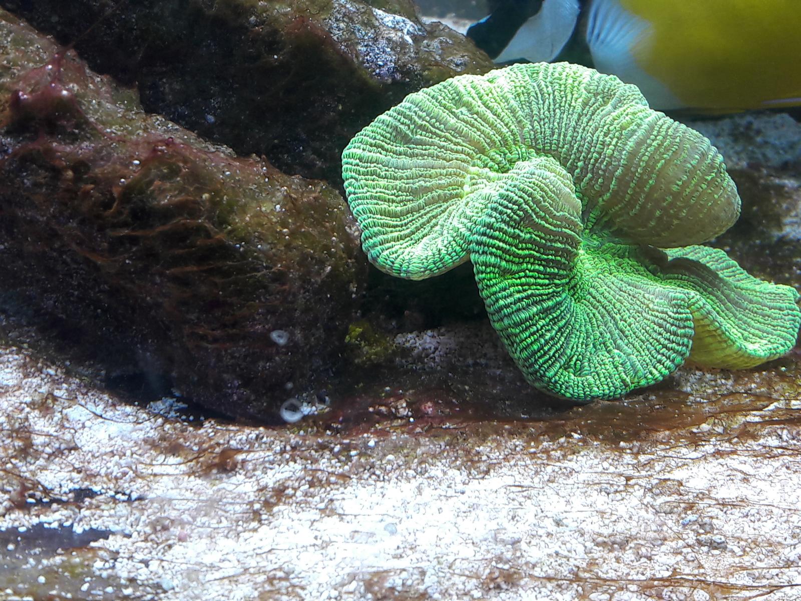

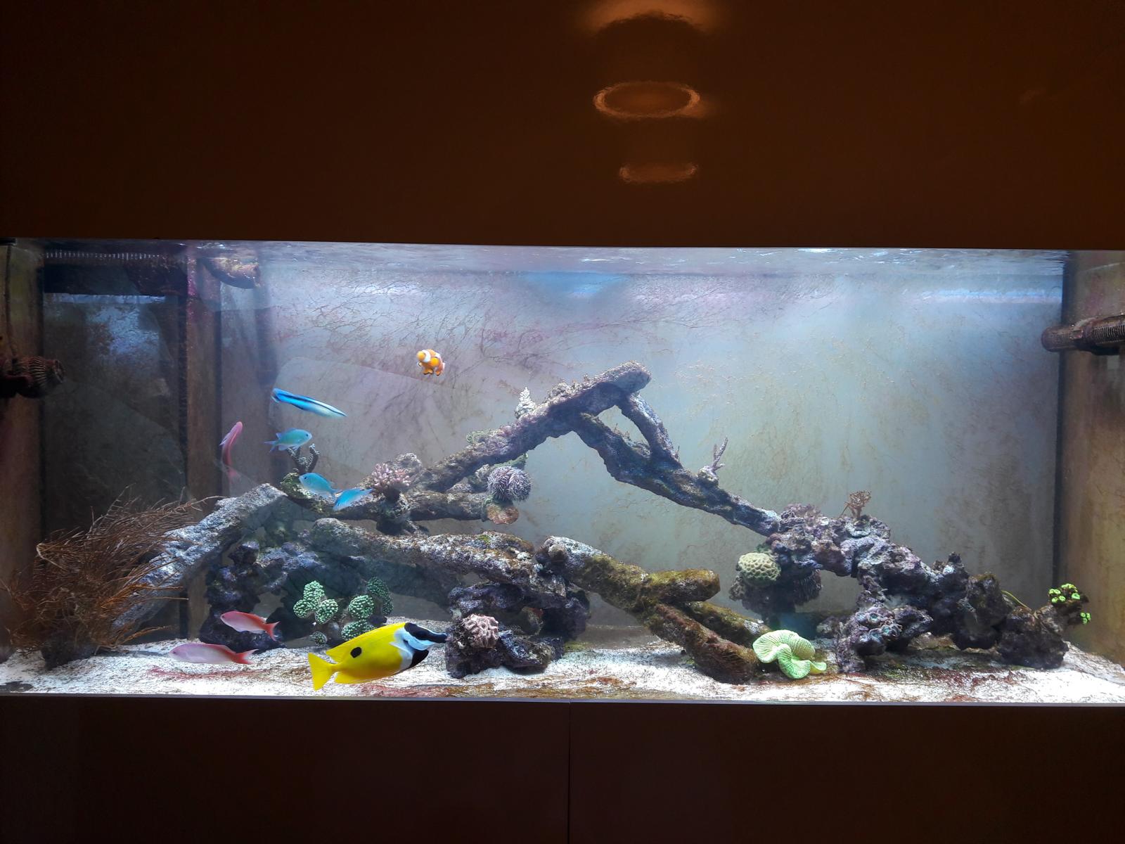

kann dich da verstehen. Sei aber bitte mal so gut und zeig uns mal eine Frontansicht vom TB, dem Aquarium und zwei drei Detailaufnahmen vom Aufbau und Bodengrund.
Hi Nick,
anbei die Fotos
Adsorber läuft natürlich im Moment nicht.

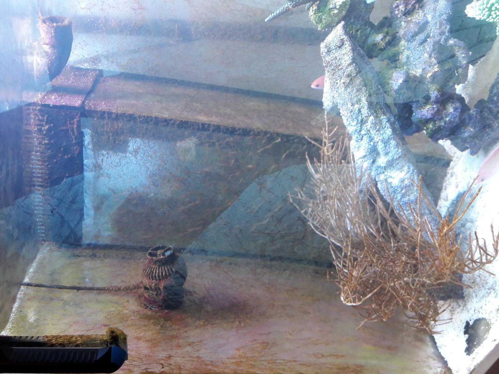

Das was aussieht als wären es Spiegelungen im Glas sind weiße Beläge. Zur Vernaschaulichung habe ich stellenweise die Frontscheibe davon befreit.

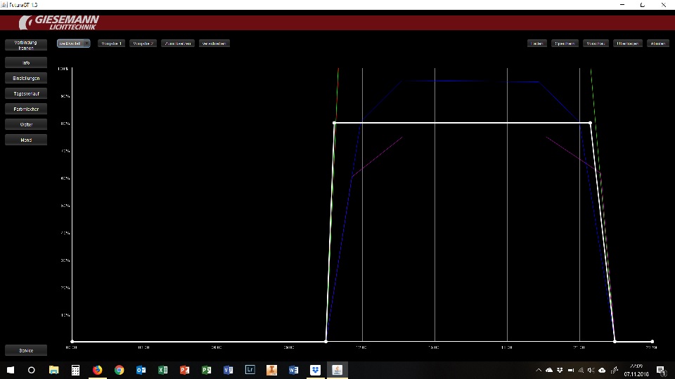

Zur Beleuchtung:
Lampe: Giesemann Aurora Hybrid
T5: 2x Aquablue Special und 2x Aquablue plus jeweils von ATI / 54 Watt
Dauer incl Dimmzeiten: 12h 10:30 - 22:30 Uhr
Intensität:
Röhren: 100%
Royalblau: 75%
marineblau: 95%
weiß / rot / grün (sind bei der Aurora auf einem Kanal): 80%
