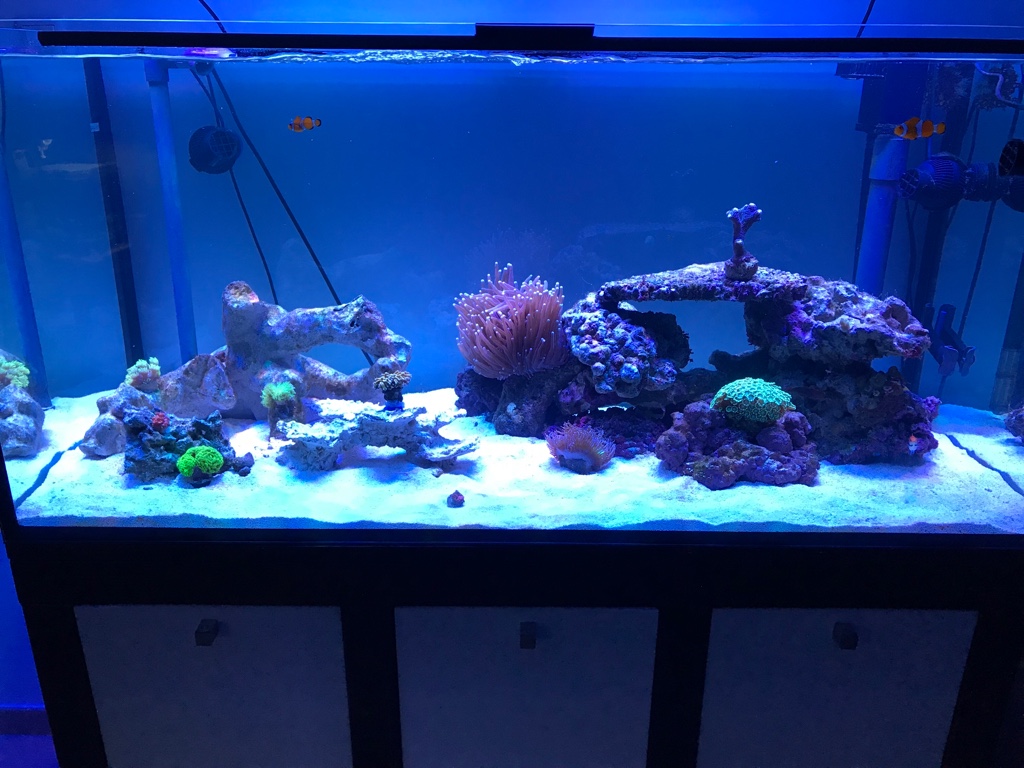

Stell doch mal Fotos rein.

Schicke gleich ein Foto.... bekomme es mitten verkleinern nicht hin .
