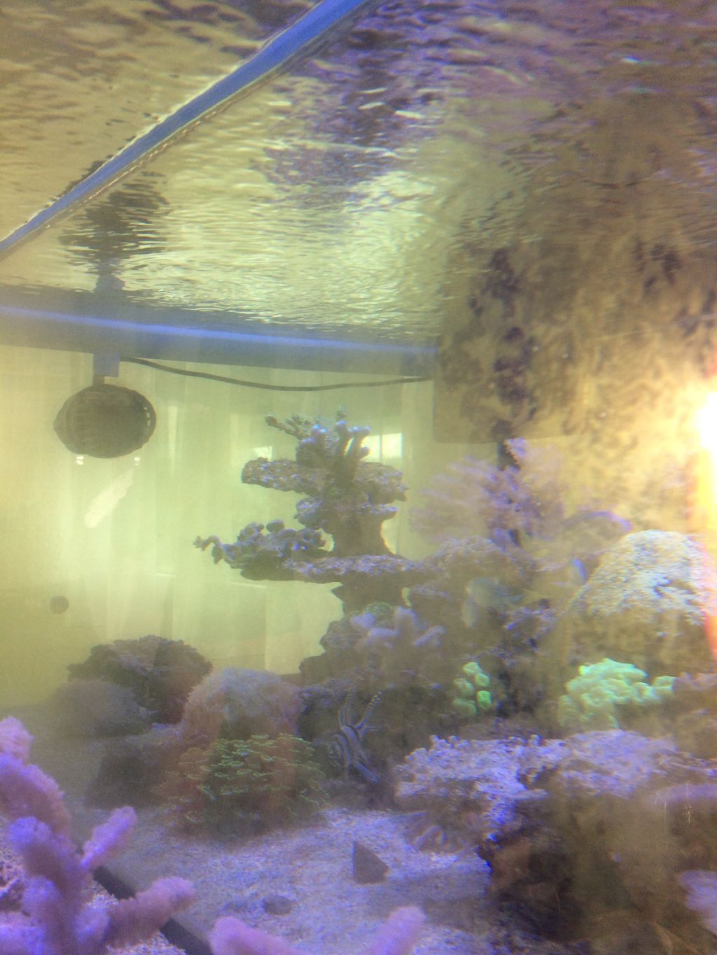

Mein Becken läuft jetzt knapp 4Monate und seit einigen Wochen habe ich so einen grünlichen Belag an der Scheibe welcher nicht von alleine Weg geht. Habe dann ein UV-Klärer besorgt und diesen mal 7Tage laufen lassen. Der Belag ging weg und die Milka-Polypen waren auch schöner. Habe dann den UV-Klärer wieder abgeschaltet und nach 2-3 Tagen war der Belag wieder da und ging auch nach 5Tagen ohne Scheibe reinigen nicht weg. Wie soll ich mit der UV-C weiter fahren? Mal 3Wochen laufen lassen oder was denkt ihr darüber?

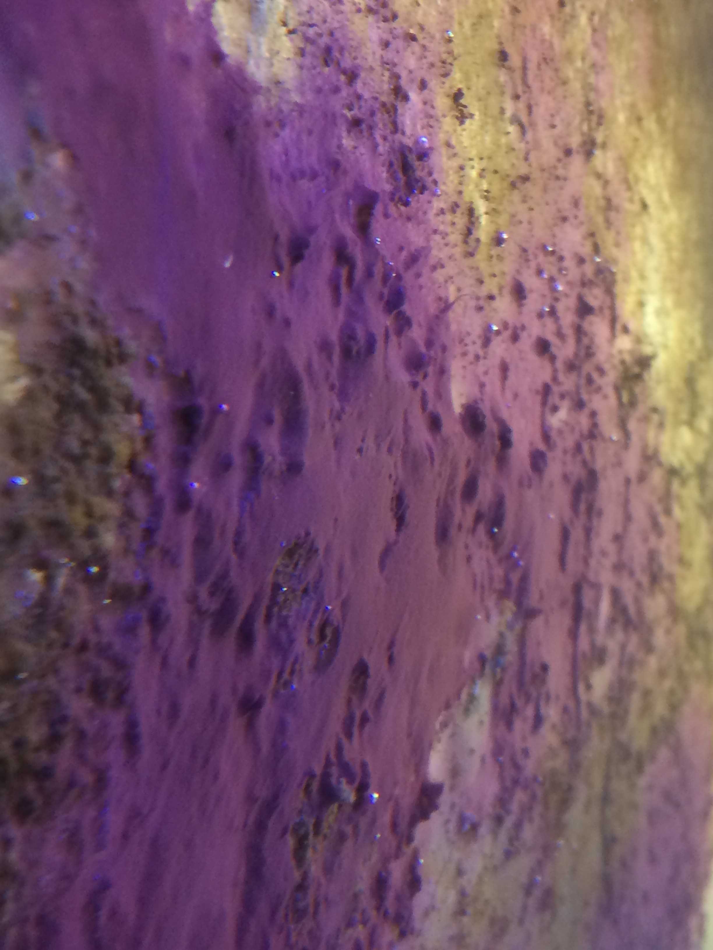

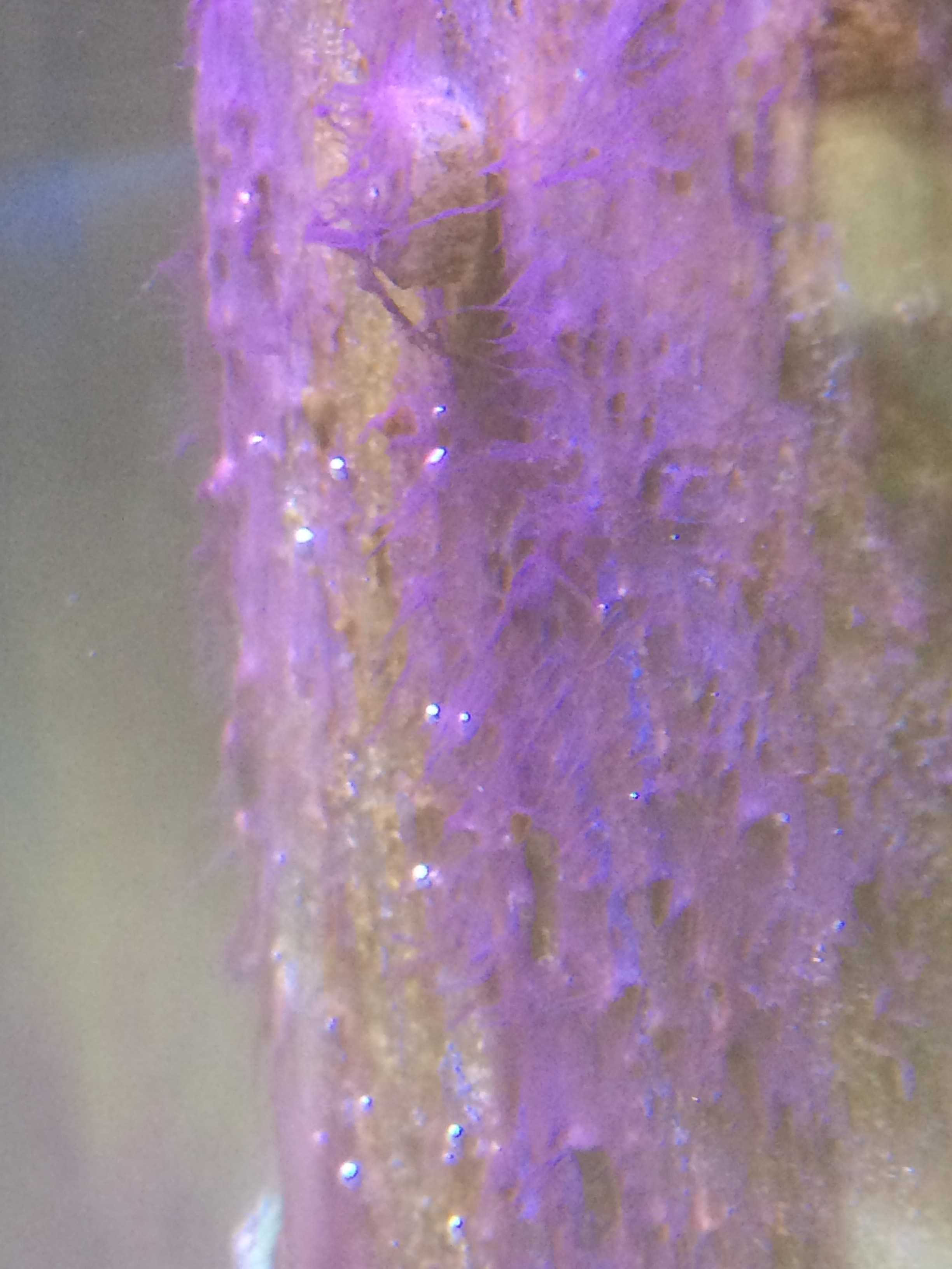

Habe auch noch so Violettes Zeugs an der Rückscheibe, was ist das?

Der grüne Belag sieht nach mikroalgen aus. Nix schlimmes nur unschön anzuschauen. Die Schnecken freuen sich über so was.
Der rote Belag sieht hingegen nach cyanos aus. Hast du nen Mikroskop? Dann weiß mans sicher.

Belag an den Scheiben ist normal, kann man alle paar Tage mit dem Scheibenreiniger säubern. Die Cyanos hinten würde ich mit einem kleinen Wasserwechsel mit einem Schlauch einfach erstmal absaugen, meist geht das recht einfach, wenn es denn welche sind (sieht aber so aus).
