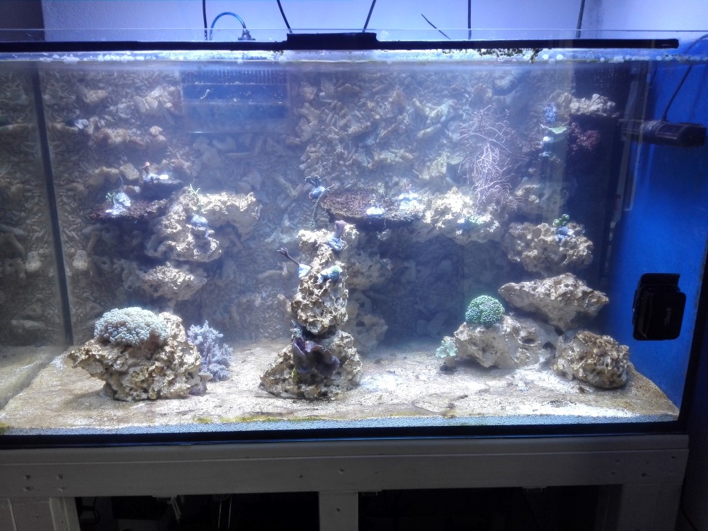

Wann der Umbau letztlich vonstatten gehen wird kann ich noch nicht sagen, habe aktuell sehr viel zu tun, aber ich will hier schon mal die Planung dokumentieren und besprechen.

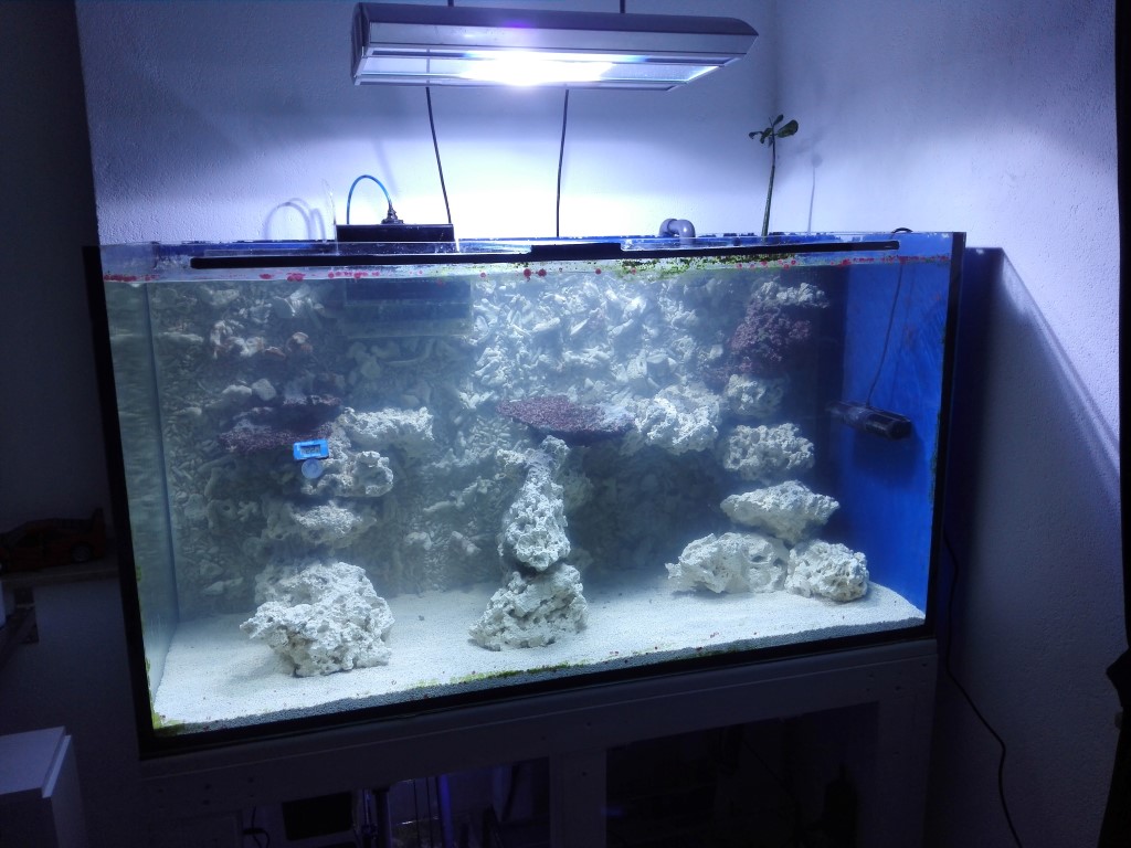

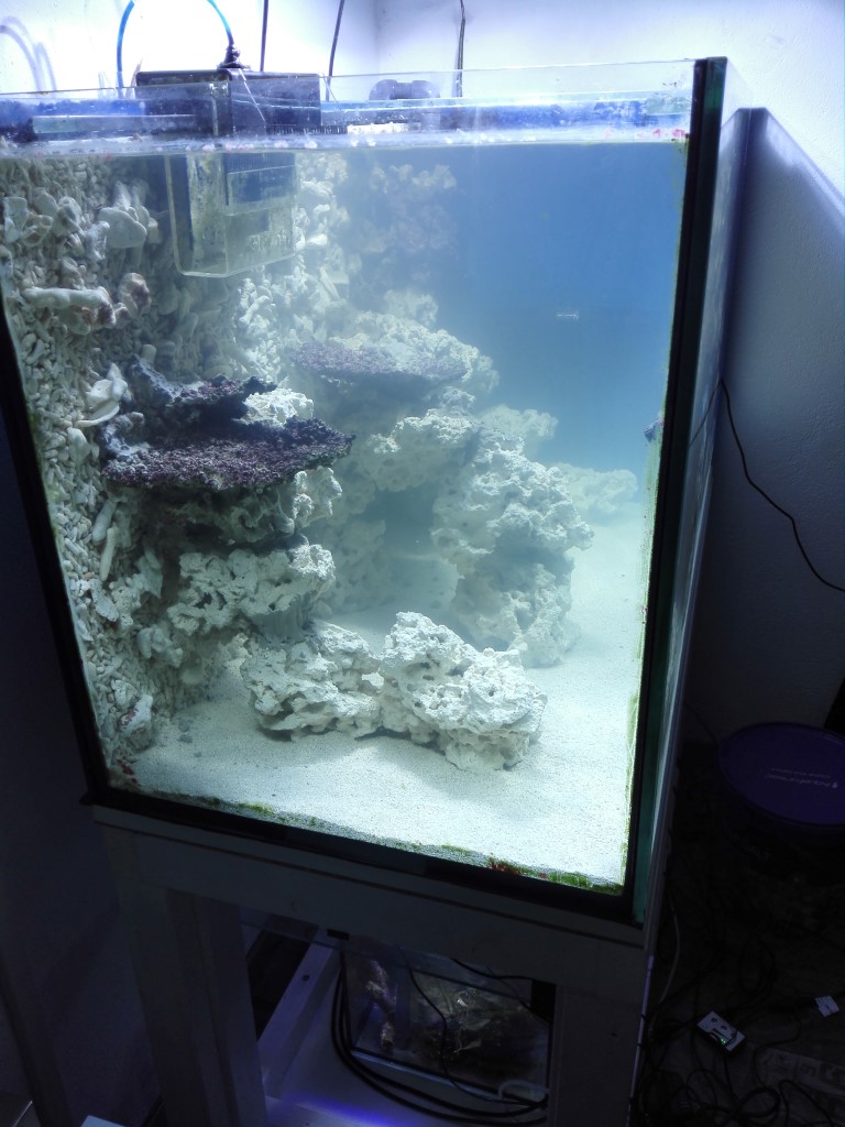

Aktuell läuft das Aquarium mit einer Überlauf Box. Wenn ich das Becken eh schon leer machen muss, möchte ich gerne einen Schacht und drei Bohrungen einbauen. Welche größe für den Schacht und welche Bohrungsgröße würdet ihr mir empfehlen?
Ebenso überlege ich das Technik Becken in den Keller zu verbannen.
Eine Eigenbau Rückwand aus Totgestein würde ich ebenfalls gerne wieder einbauen. Hatte ich in meinem 200er und sah toll aus.
