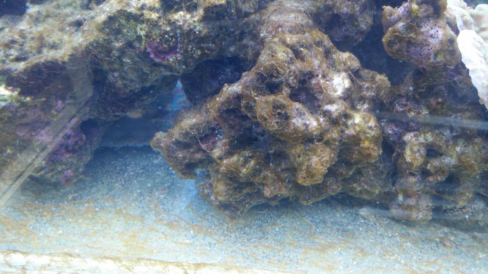

ich habe mich gerade schon vorgestellt und hoffe hier kann mir jemand helfen.
Zum Thema:
Vor 6 Wochen habe ich ein neues Becken gestartet, ursprünglich war das Sangokai System geplant, wurde aber durch das "einfachere" dosieren der Tritonmethode ersetzt.
Jetzt stehe ich da und weiß nicht mehr weiter.. Von Beginn an sind keine Nährstoffe nachzuweisen, eine wie ich vermute Bakterienblüte hatte ich schon und jetzt sind die Dinoflagellaten im Becken die anfangen alles zu überziehn...
Das alles aber erst seit der ersten Dosierung der Triton Lösungen.
Gegen den Nährstoffmangel verwende ich momentan die Reed roids und füttere ein wenig mehr.
Das Becken ist momentan mit einigen SPS und ein paar LPS besetzt dazu 2 kaudernis, 5 Kardinalbarsche, 2 Schläfergrundeln, 2 Occelaris, eine Scopas und eine hawaiidok.

Da habe ich doch tatsächlich die Werte vergessen...
Das schwierige für mich ist die Theorie in die Praxis umzusetzen und ob es überhaupt sinnvoll ist jetzt etwas zu unternehmen.
Ich habe gestern durch Zufall einen erfahrenen Aquarianer kennengelernt der unzählige Becken betreut und gestern abend dann auch noch schnell vorbeigeschaut hat.
Meine Strömung war falsch eingestellt und die reef roids haben Phosphat angereichert.
Ich habe sie dosiert wie es auf der Verpackung steht und das war vermutlich zu viel.
Dadurch ist mein Phosphatwert innerhalb von 5 tagen auf 0.1 gestiegen während mein no3 bei 0.5 liegt.
Seiner Ansicht nach habe ich es hier mit einer Mischung aus Kieselalgen und braunen schmieralgen zu tun.
Geändert wurde bisher: Strömung und kein korallenfutter.
Durch die geänderte Strömung wurde einiges weggeblasen. Jetzt habe ich einen braunen Belag auf den Steinen der aussieht wie Kieselalgen. An ganz hellen stellen aber noch braune "faden" mit blasen.
Wasserwerte:
No3 0.5
Po4 0.075
Kh 7.5
Ca 420
Mg 1325
Wasserwerte:
No3 0.5
Po4 0.075
Kh 7.5
Ca 420
Mg 1325
