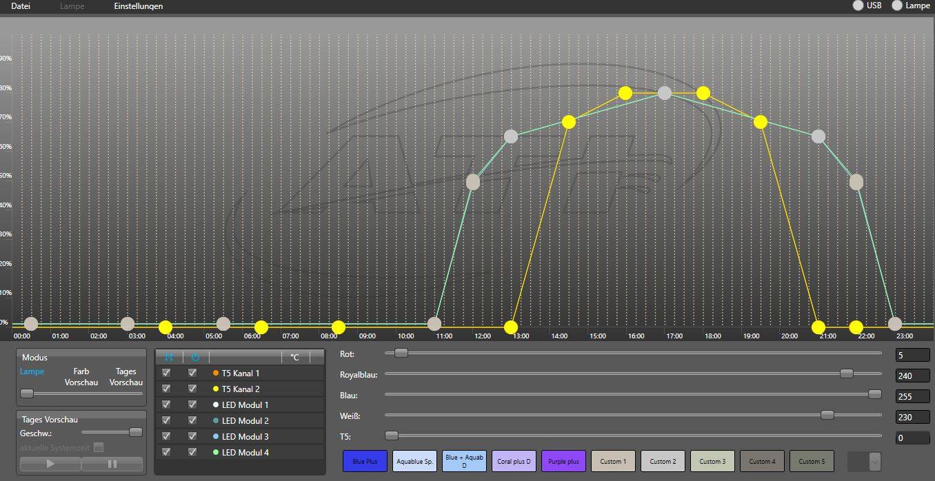

Meine Lichteinstellung

schickes Becken! Ich empfehle, den Beleuchtungsverlauf einheitlich zu machen, damit sich das Licht über den Tag spektral nicht stark verändert, d.h. dass die T5 Kurve den gleichen Verlauf hat wie der LED Verlauf, d.h. T5 und LED werden gleichzeitig gestartet und nehmen den gleichen Verlauf.
Ich empfehle bei der ATI LED Royablau nicht über 200 zu betreiben. Meine persönliche Empfehlung ist weiß 235-255, blau 255, royalblau 200, rot 0-5.
Wer es blaulastiger mag, der sollte weiß wegnehmen bis ca. 235, ggf. auch minimal tiefer, aber nicht royal blau höher stellen.

Hi vielen dank für die Beleuchtungs tipps :)
Habe jetzt meine Einstellung angepasst und es sollte jetzt so passen oder?
Grüsse
Patrik
Neue Einstellung Ati

Patrik
Interpretiere ich das richtig, dass der "Grüne Kanal" nie auf 0% verläuft?
Re: Ratikal Umbau Meines Aquariums
Hi Patrik,
ich würde diese Einstellung nicht nehmen. Du hast im Prinzip den ganzen Tag eine "Dimmphase".
Ich würde dir empfehlen die derzeitige Höchstleistung um 11.30 oder 12.00 erreicht zu haben.
Die Dimmphasen auf je max. 30 min zu beschränken.
