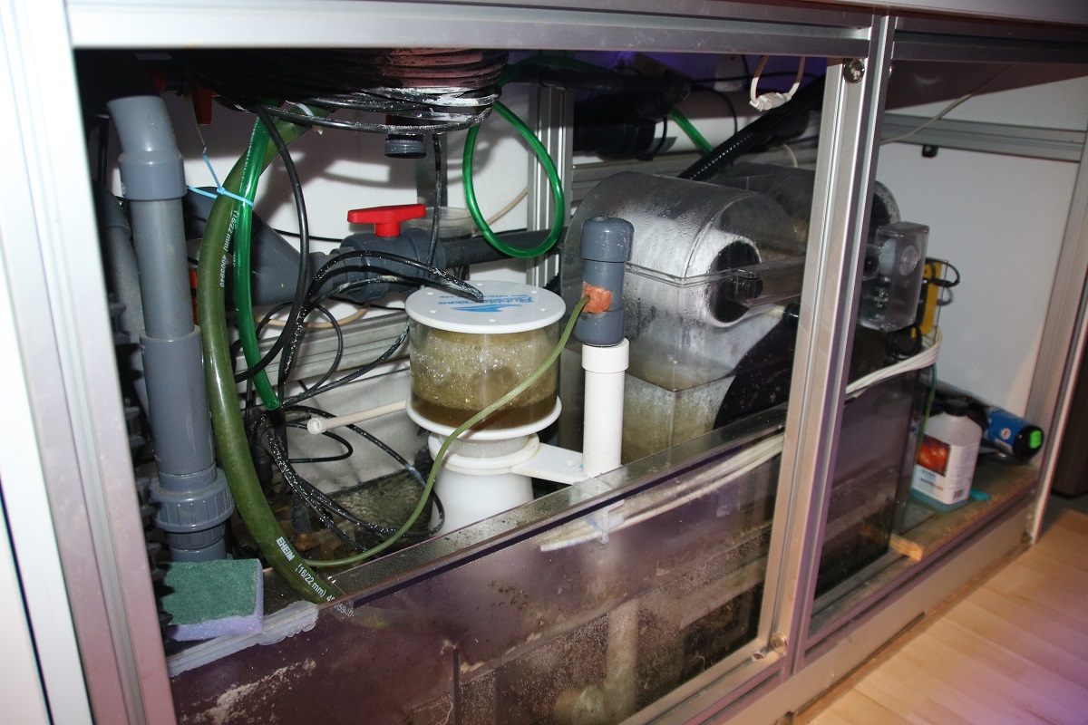

So, hier also wie versprochen der ausgefüllte Anamnesebogen und 2 Fotos.
Der Phosphatabsorber hat wohl gute Dienste geleistet, PO43- ist deutlich runter.
Der Nitratwert irritiert mich allerdings ein wenig, werde mir wohl einen frischen besorgen und nochmals testen.
Aber jedenfalls ist NO3- zu hoch...
Also weitere Wasserwechsel angesagt...
Ozon und Wodka sind weg... hoffentlich ein erster Schritt zu langfristigem Erfolg :)
LG Mike
(296.37 KiB) 373-mal heruntergeladen
Re: Wechsel zu Sangokai
nein, wegen Nitrat musst Du keine Wasserwechsel machen, das bringt auch gar nichts wegen des Verdünnungseffekts. Wasserwechsel sind da wenig effektiv und beheben die Uraschen nicht.
Bei Deiner Beleuchtung achte darauf, dass Du die royal blauen etwas geringer betreibst als normal blau. Und auf die UV würde ich derzeit komplett verzichten, die bringen zu viel Energie ins Becken. Allerdings kannst Du die Beleuchtungsdauer inkl. aller Dimmphasen auf 12 Stunden erhöhen, das steigert dann auch Deine Nährstoffumsatzraten. Allerdings eben nicht in einer zu blaulastigen Einstellung.
Deine Gestaltung ist aufgrund des rückwandigen Aufbau hinsichtlich Strömungsverteilung etc. etwas problematisch, aber sonst ist es recht locker gebaut. Würde aber den Stein ganz rechts an der Seitenscheibe wegnehmen und dann hast Du auf der linken Seite rechts neben Dem Schacht eine schöne Lebendgesteinplatte, die Du hochkant aufgestellt hast. Die würde ich dort auch wegnehmen und horizontal platzieren. DAs schafft Dir mehr Platz und eine bessere Umströmung des Aufbaus. Da kannst Du also noch etwas optimieren.
Dein Sand sieht sehr verschmutzt aus, ich empfehle ohnehin, den alle 2 Jahre spätestens zu tauschen, das könntest Du mal in Angriff nehmen. Es kann sein, dass da sehr viele Nährstoffe deponiert sind, die sich konstant rücklösen.
Achte bei Deiner Osmose darauf, dass eine KH von >20°dKH die Haltbarkeit der Membran extrem stark verkürzt! Du hast zwar recht nährstoffarmes Leitungswasser, wenn die Werte stimmen, aber es kann sein, dass Deine UO eben nicht so gut arbeiten kann, wenn sie verkalkt ist.
Lass aber Nitrat mal da, wo es ist. Nitrat spielt nicht so die Rolle und ist als Stickstoffquelle recht träge. Wenn Du mit dem 3+2 System startest, ergibt es sich ggf. von alleine, dass sich die Werte einstellen.
Dein Anamnesebogen zeigt sonst keine Auffälligkeiten. Ob Dein Meerwasser okay ist, müsste man ggf. auch mal im Labor prüfen, gerade Kalium, Bor und Iod sind auch relevant für den Närstoffumsatz und natürlich für die Korallen. Eine Fauna Marin economy Analyse kann Dir das alles messen.

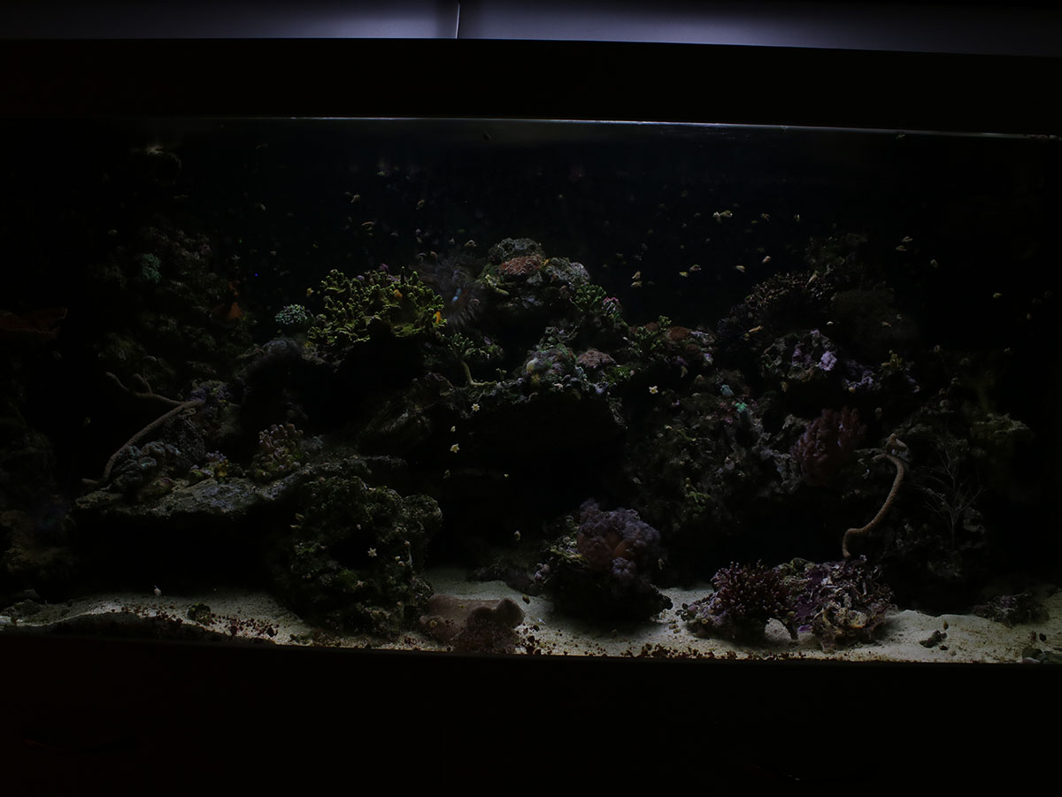

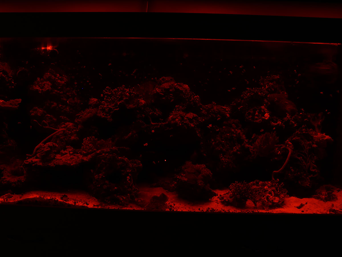

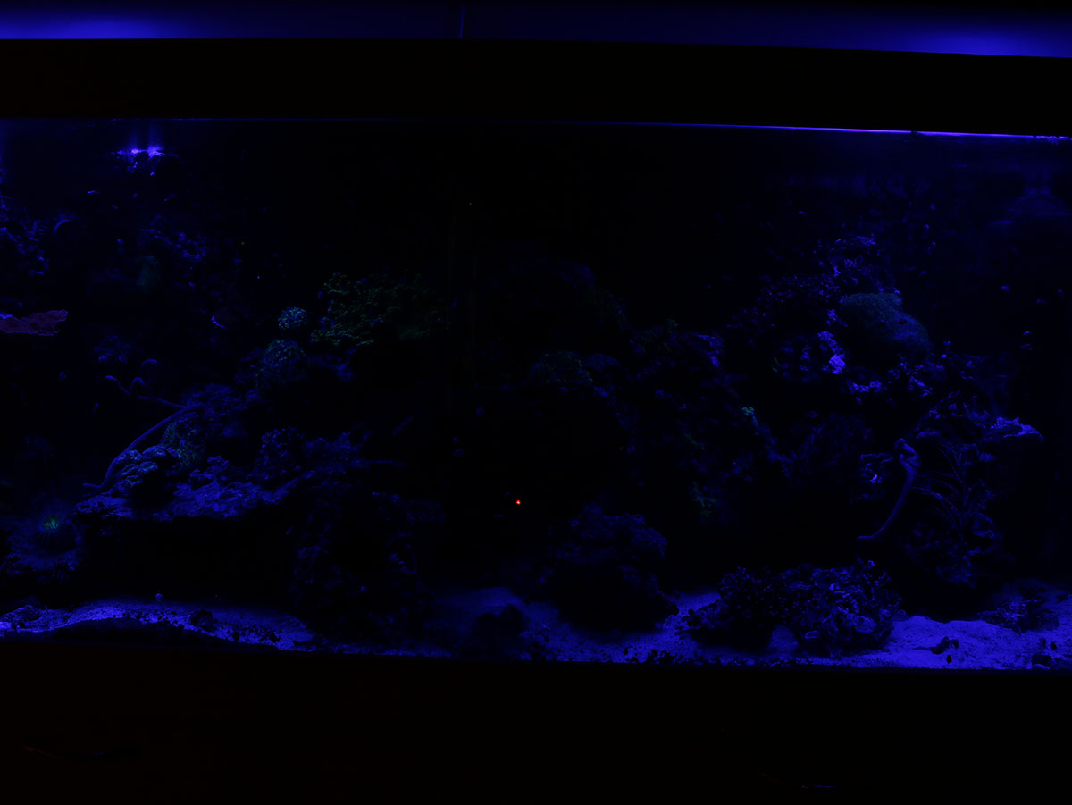

Also hier die Fotos...
Alle Aufgenommen mit ISO 200, 5 Sekunden Belichtung, Blende 5,6... um Vergleichbare Bilder zu bekommen.
Das Rot wirkt abgesehen vom weißen Licht am hellsten, aber das ist ja kein Geheimnis, dass Blau nicht so hell wirkt.
Bin übrigens dahinter gekommen, dass mein LED-Controller (bzw. die Software) sogar 0,1% LED-Leistung unterstützt.
Werde also wahrscheinlich doch auf weißes (Mond-)Licht, jedoch mit nochmal stark reduzierter Leistung.
Das macht einen ganzen Kanal frei für weiße LEDs.... 8-)
Trotzdem interessant der Vergleich :)
LG Mike
