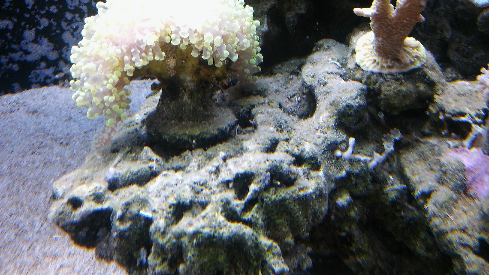

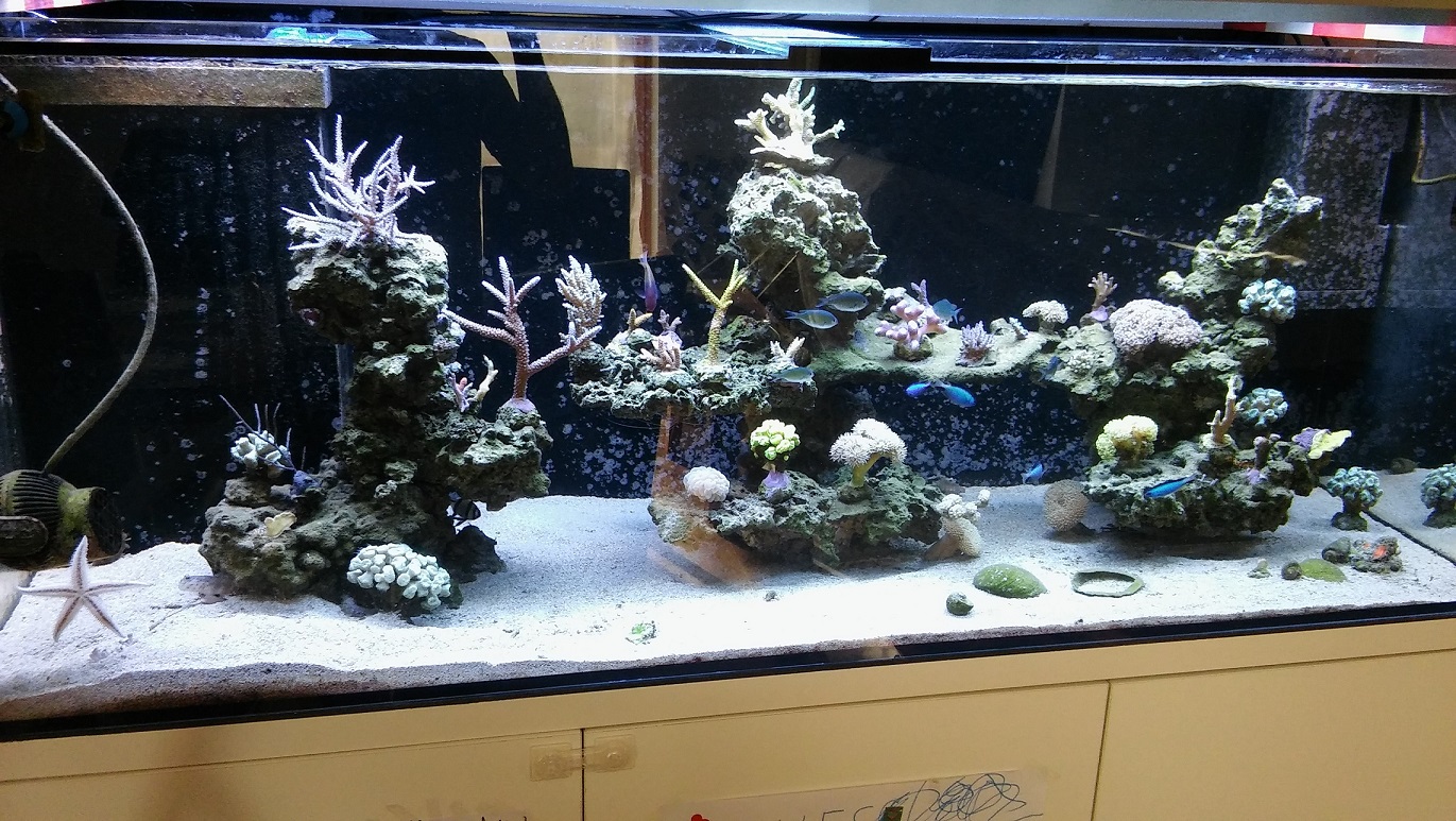

Einer der gründe für meinen umstieg ist das meine Riffsäulen von Atoll Riff Deko mit einem grünen Algenbelag überzogen sind und mein Putztrupp dem nicht Herr wird. Der Andere ist das ich sehr niedrige Nährstoffe habe und ich denke das das alles im zusammenhang steht. Wachstum von Acros und LPS ist ok bis gut aber Montis zeigen keine Polypen und kein wachstum. Ich habe auch vor einer Woche meine DIY LED gegen eine ATI Sunnpower 6x80W getauscht um die LED Lampe als Problemfaktor auszuschließen. Ich hänge ein paar Bilder vom Belag und vom Aquarium inkl. Amnamnesebogen und Tritonanalyse vom 11.01. an.
Nun zur für mich wichtigsten Frage:
Soll ich bervor ich mit Sangokai starte die Algen mit phycoEx bekämpfen und dann starten, oder ist die chance groß das sich das durch das Sangikai System von selber regelt?
Da mein Fischbesatz nicht der größste ist, halte ich Po4 derzeit im Nachweisbaren Bereich in dem ich das Frostfutter nicht auswasche und üppig Füttere. Aber das ist ja auch nicht im Sinne des Erfinders.
Vielen Dank im voraus.
MFG Wolfgang

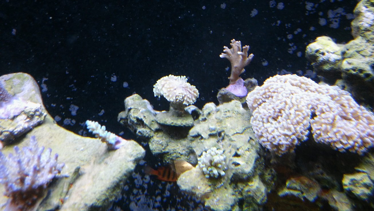

Anbei noch ein Bild vom Belag und die Tritonanalyse.
MFG Wolfgang

Die Oberflächen müssen sich erstmal beleben, ich sehe da jetzt auch nicht wirklich einen grünen Belag, schon keinen der irgendwie schädlich wäre oder Korallen bedrängen würde. Das wird sich alles regulieren.
Du hast in der Analyse einen kritischen Bormangel und auch einen etwas zu tiefen Iodgehalt. Iod kannst Du mit dem chem-ioF dosieren, Bor müsstest Du über eine individuelle Dosierung anheben, dazu kannst Du mich gerne per email kontaktieren. Aber unter 3 mg/L macht Bor teils starke Probleme!

Zum Thema Fische, ich habe derzeit folgenden Besatz:
1 Paar Zwergkaiser
1 Paar Mandarin
5 Chromis
4 Andamanen-Demoiselle
1 Partner Grundel mit Krebs
1 Salaris
1 Orangerücken - Zwerglippfisch
Ich werde den Besatz schon noch aufstocken, aber nicht mehr viel, und bei meinen Händlern gibt es derzeit keine passenden Fische.
