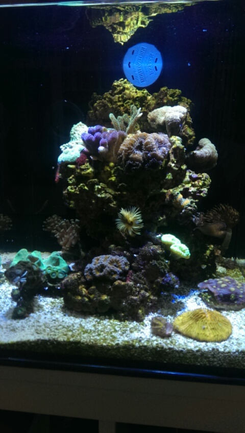

Ich hänge ein aktuelles Foto an, oben sieht man den Magneten der nachfüllanlage, das ist ein Provisorium, mein abschäumer und die Strömungspumpe sind derzeit zur Überprüfung bei AM.

Re: Jodversorgung für 30 Liter?
Hi Paola,
was ich auf dem Bild sehe, schaut sehr gut aus. Die Beläge sind vollkommen in Ordnung. Es gibt kein Gewässer ohne Algen. Hier kommt auch noch die Entwicklung dazu. Das eine kommt, das nächste geht. Dauert manchmal etwas länger, mal geht es schneller.
Eine Analyse wäre trotzdem anzuraten um mal die Parameter zu vergleichen.
