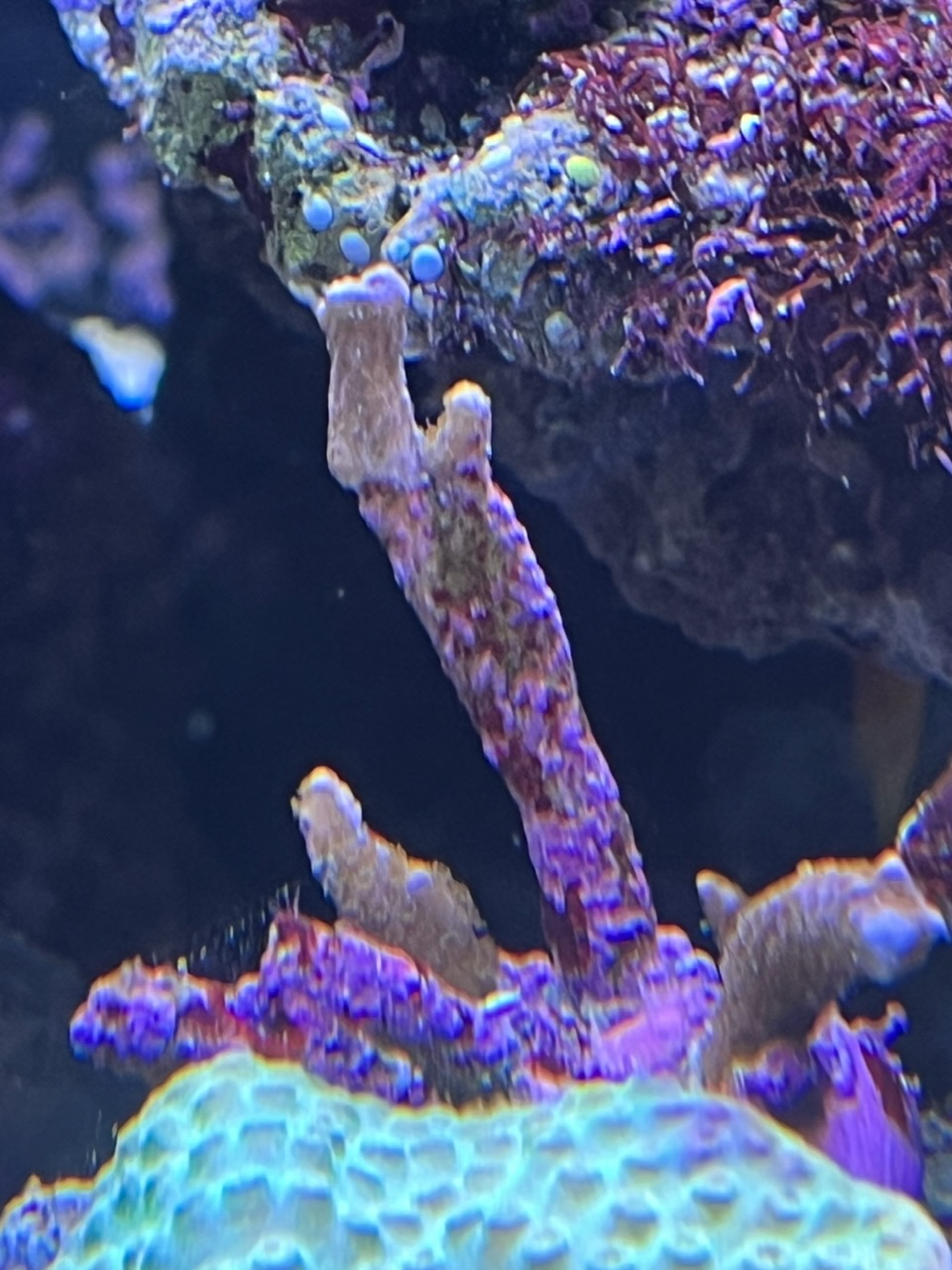

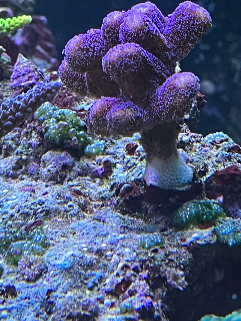

vielen Dank für die Aufklärung. Mein Becken läuft leider alles andere als stabil. Ich hatte große Probleme mit RTN/STN, die mir leider eine Menge an Korallen teils über Nacht komplett zerlegt hat. Interessanter Weise war nicht eine der Acres betroffen, dafür aber alle Montipora Digitata, alle Seriatopra (Hysterix und Caliendrum) und die Hälfte der Pocillopora. Das het Bestandstiere, aber auch neu eingesetzte betroffen.
In meiner Not habe ich dann eine RT/STN X Kur von Fauna mit anschliessendem ReconX gemacht und seit dem schien das Problem unter Kontrolle zu sein. Gestern habe ich dann zum ersten mal gesehen, dass sich eine Basalscheibe von einer Milka (bisher super gewachsen) und von einer Acropora beginnen aufzulösen. Farben sind nicht da, aber darum geht es mir bisher auch gar nicht. Die LPS im Becken zeigen seit Beginn an nie Probleme.

Sich auflösende Fußscheiben

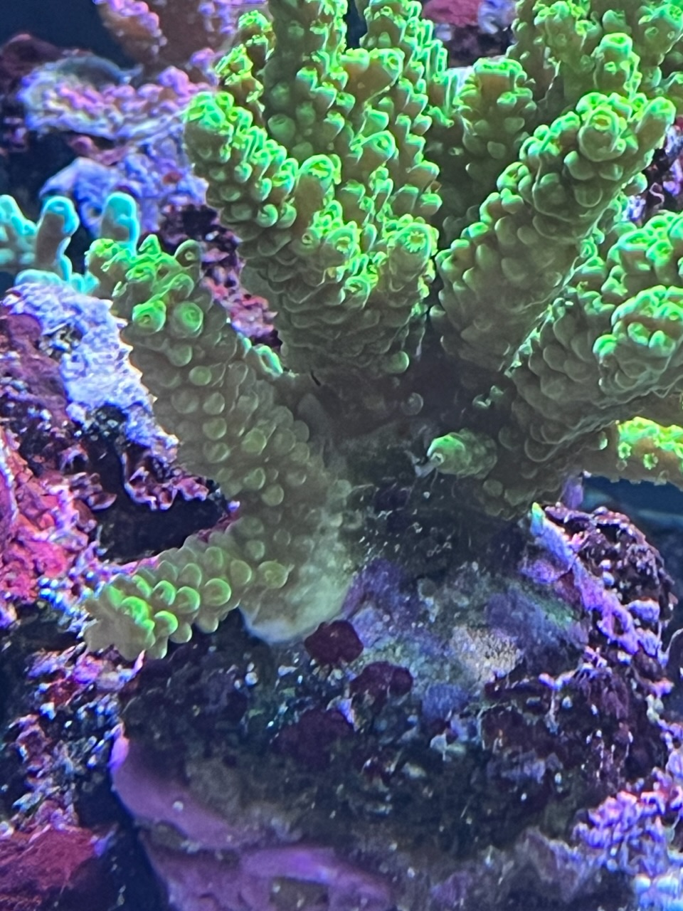

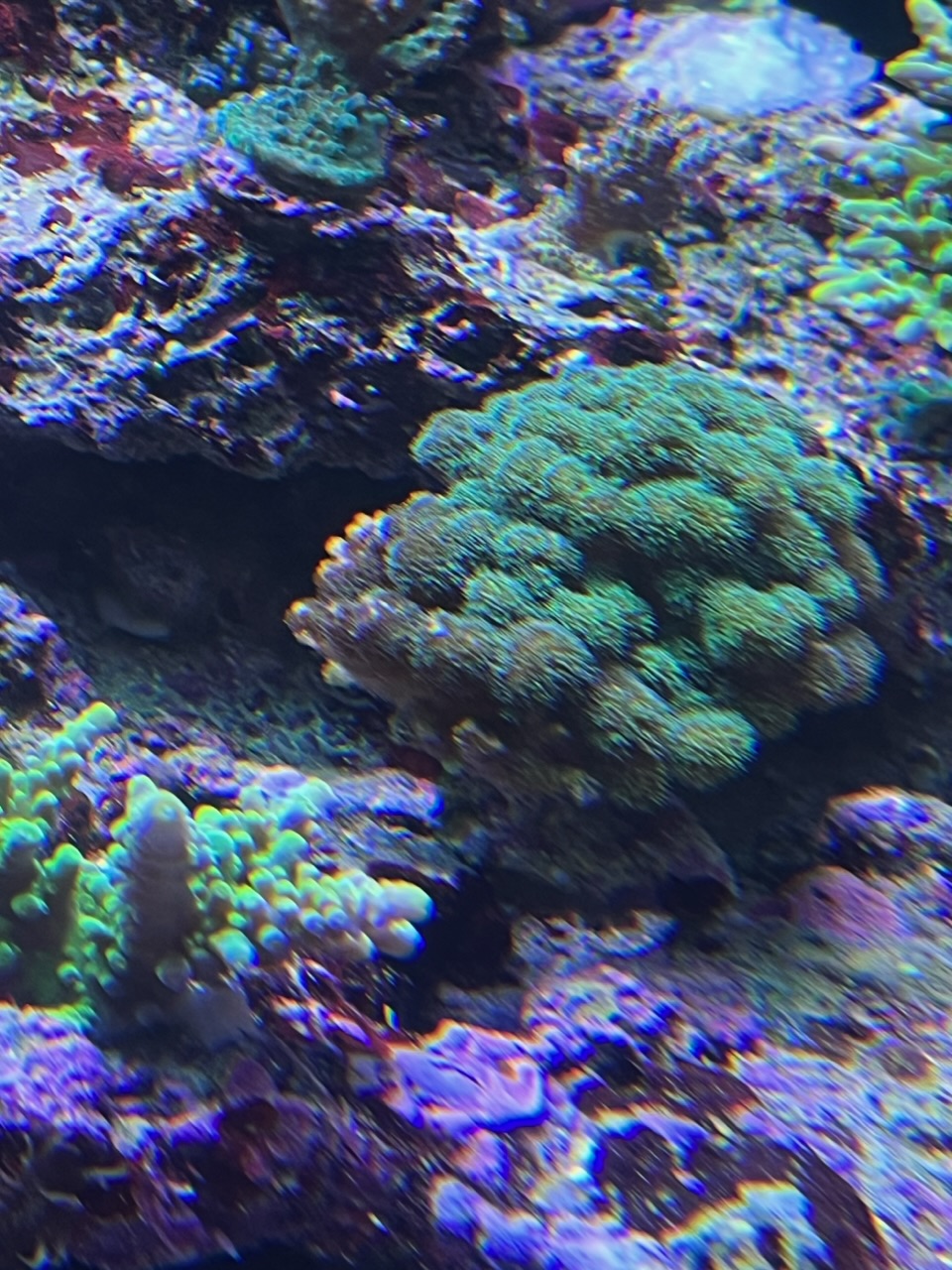

Allgemein schlecht stehend
Verschiedene Stadien der Auflösung

danke für die Analyse, die ist okay und die Spurenmetalle auch. Iod ist etwas niedrig, das wäre ich dann erhöhen aber mit den Spurenmetallen hat das nichts zu tun.
Mach bitte mal Deine UV Anlage und Ozon aus und schau, wie die Korallen darauf reagieren. Wenn Du mit Kohle arbeitest, nimm bitte maximal 25 g pro 100 L für die jetzige Situation. Du dosierst jeden Tag mit dem BASIS #2 alle Spurenmetalle, die Du brauchst. Bitte keine Einzeldosierungen und die Analyse zeigt, dass die Spurenmetalle größtenteils sogar nachweisbar sind. Die Symptome, die Du hast, haben nichts mit den Metallen zu tun.
