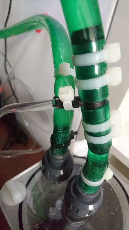

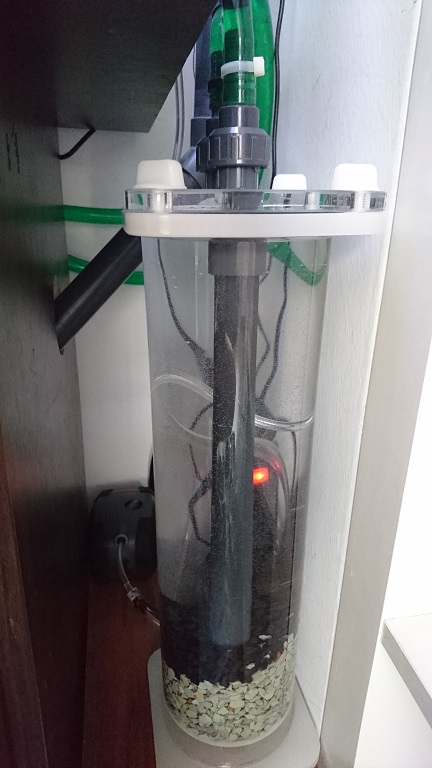

ich hatte einen "normalen" Wirbelbettfilter welchen ich extern im Bypass betrieben haben.
Früher mit Zeolith und Kohle.
Da mir hier gesagt wurde, daß Zeolith täglich durchgespült werden muß habe ich ein wenig gebastelt (da ich mir keinen neuen Wirbelbettfilter kaufen wollte).
Ich habe beim Eingang nun eine Membranpumpe angehängt welche per Zeitschaltuhr einmal am Tag 15 Minuten Luft rein bläst. Dadurch wird das Material komplett durchbewegt. Ein Rückschlagventil sorgt dafür, daß die Luft nur in eine Richtung fließt.
Nun möchte ich zur Kohle wieder Zeolith geben.
Ist es ein Problem wenn die Kohle so durchgeschüttelt wird?
Ist es ein Problem wenn sich Zeoltih und Kohle dadurch vermischt?
Liebe Grüße, Chris

die Konstruktion ist recht einfach.
Ich habe beim Eingang ein T-Stück für die Membranpumpe reingegeben. Da habe ich eine eheim dran gehängt wie man sie bei Süßwasser verwendet.
Per Zeitschaltuhr wir die einmal am Tag 15 aufgedreht.
Wie gesagt, sehr einfach aber funktioniert.
Das Rückschlagventil (damit die Luft nur in den Filter fließt) habe ich wieder entfernt. War nicht notwendig. Dh es wird nun das Wasser und die Luft in den Wirbelbettfilter gedrückt.
Ich habe nur noch bei der Pumpe ein Ventil drinnen damit dort kein Wasser reingedrückt wird wenn diese nicht läuft.
Dieses ist durchsichtig und kann ich somit gut beobachten. Genau dieses hier:
http://img.pecheur.com/ruckschlagventil ... 110827.jpg
Liebe Grüße, Chris

danke für die Bilder. :D
Hätte nur bedenken wegen der Luftpumpe das die so tief steht. Wenn da das Rückschlagventil verklemmt läuft dir das ganze Becken leer.
Hast du keine Möglichkeit die höher zu stellen ?
Gruß Oliver

Oliver hat geschrieben:Hallo Chris,
Habe ich gar nicht Bedacht :?
Doch, kann die Pumpe höher stellen. Werde mal den Luftschlauch hinten abziehen und schauen ob und wie viel Wasser da raus kommt.
Danke.

Oliver hat geschrieben:Hätte nur bedenken wegen der Luftpumpe das die so tief steht. Wenn da das Rückschlagventil verklemmt läuft dir das ganze Becken leer.
Habe mir gedanken darüber gemacht.
Werde ein Magnetventil dazu bauen:
http://www.magnetventile-shop.de/magnet ... h-180.html
Ventil macht gleichzeitig auf wenn die Pumpe Storm bekommt. Das Rückschlagventil lasse ich als Backup drauf.
Damit sollte ich auf der sicheren Seite sein.
Liebe Grüße, Chris
