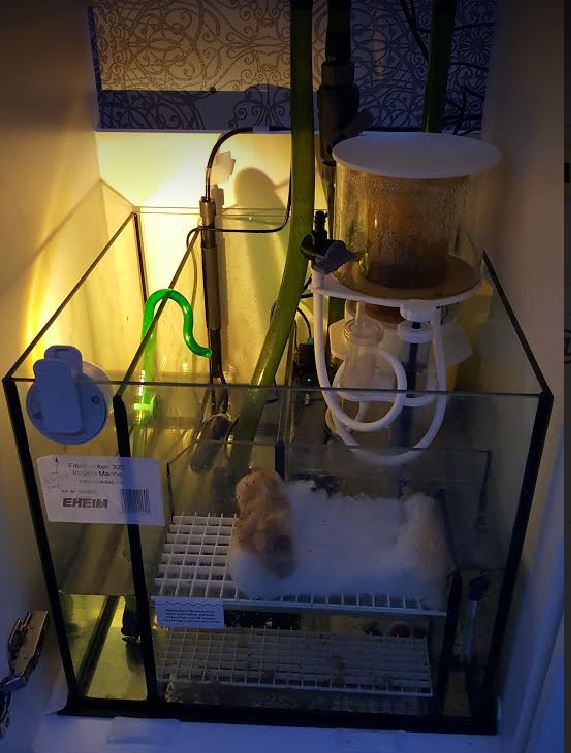

Hallo Leute,
mal eine kurze Frage zum Fliessbettfilter, ich möchte mir demnächst auch einen zulegen und mit Aktivkohle betreiben, welchen KnePo Fließbettfilter würdet ihr bei einem 300 Liter Becken empfehlen (0,8 oder 1,5 Liter)?
Mein Technikbecken ist leider sehr überschaubar, daher muss ich mir noch gedanken zur Unterbringung machen.

Re: Kinko carb im Fliessbettfilter
Ich nutze den Knepo 1,5 L intern double smart, betreibe den aber ohne die mittlere Unterteilung, also als eine hohe Säule. Der ist sehr schmal und passt auch mit einer Betriebspumpe eigentlich ohne Probleme in ein Technikbecken.
Danke für eure Antworten,
Ich gehe mal davon aus das eure Becken größer als 300 Liter sind
Würde bei meinem 300er der Knepo Fließbettfilter Intern Easy 0,8 Liter eventuell schon reichen, dieser würde perfekt passen inkl. Pumpe Sicce nano mit 430l/h?
