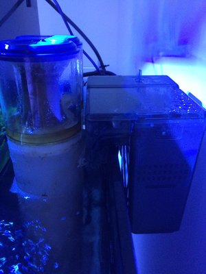

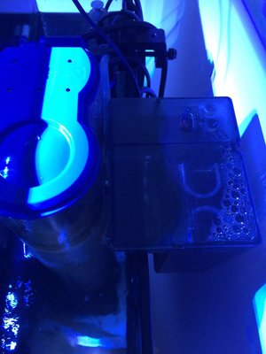

Beiträge: 2297
Re: Filterung mit kinko carb
Ich habe da nur den Filterkorb drinnen, die Kohle liegt also lose im Korb. Bei mir läuft mittlerweile alles geräuschlos. Ich hatte ja auch im alten Becken weniger Kohle, so wie jetzt auch. Du kannst ja mal schaun ob Du ev. verbesserungen erkennen kannst wenn Du die Kohle erhöhst. Mehr Kohle kann dir natürlich auch mehr Iod ziehen, somit beim Kohletausch auch das chem ioF etwas mehr dosieren. Wenn es allerdings bei Dir schon lange so gut läuft würde ich ehrlich gesagt auch nichts ändern. Ich lade Dir wenn ich zu Hause bin mal ein Bild hoch so wie er bei mir hängt.
Beiträge: 2297
Hi Angela,
hier mal die Fotos...
So hatte ich das auch bei meinem alten Becken gelöst.

schade, so geht das bei mir nicht. Hinter dem AQ sind bei mir nur 3cm Platz, gerade soviel, dass die Stecker und Schläuche durchpassen. :(
Ich müsste den Filter daneben hängen, vielleicht passt es aber auch gar nicht.
