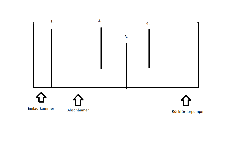

Hi Jörg, danke für die Antwort
hab ich mir schon fast gedacht, wäre ja zu schön gewesen ohne Umbau
Um es zu ändern muss ich in meinem Technikbecken eine Trenn-Scheibe entfernen.
Momentan is der Filter in der Scheibe 1. eingehangen.
Scheibe 4. müsste ich entfernen und die erforderliche Breite von 12cm zu erreichen, zZ. 10cm.
Hätte das Auswirkungen für jetzt oder die Zukunft wenn mir vorletzte Kammer fehlt ?
Kleine, schnelle Skizze vom Technikbecken.

Lese Dir bitte wie gesagt die SEA-Z dazu durch, ich bin nicht so Fan von vielen Trennscheiben, die klauen nur Platz und stellen Dich vor Probleme so wie jetzt. Ob und wie Du Dein TB umbauen kannst oder möchtest, liegt natürlich an Dir und Du musst überlegen, was Du an Technik einsetzt, wo eine Trennscheibe Sinn macht und wo Du auf Trennscheiben verzichten kannst. Das Becken ist jedenfalls so ziemlich suboptimal konzipiert, eine Einlaufkammer, die unten zu ist, macht gar keinen Sinn, für was soll das gut sein? Die muss unten offen sein, damit da das Wasser gezielt in Richtung einer Abschäumerpumpe ausströmen kann. Aber so ist das nur Platzverschwendung. Die Trennscheibe Nr. 2 ergibt noch weniger Sinn, für was ist die gut? Ebenfalls Trennscheibe 4? Was haben die denn für Funktionen?
Ist Trennscheibe 3 auf Deinen jetzigen Abschäumer berechnet? In der Zeichnung sieht die sehr hoch aus (ggf. nur Skizze?) und das wäre für kaum einen Abschäumer ein sinnvoller Wasserstand.
Anbei mal ein Technikbecken, wie ich sie konzeptionell aufbaue. Rechts ist ein Refugium, das ist optional. Ich verwende ein Einlaufkompartiment/Schacht, da saugt der Abschäumer dann direkt an, der steht in dem großen Technik-Kompartiment, zusammen (aber räumlich dahinter) kann man Fliessbettfilter einbringen, von da läuft es über in die Klarwasserkammer, da liegt dann der Heizstab, die Rückförderpumpe und die Wasserniveau-Technik. Mehr braucht es nicht für ein gut funktionierendes Technikbecken.

Wasserstand in der Abschäumer Kammer sind 21cm.

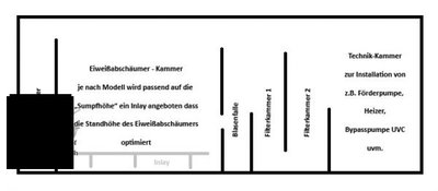

Hier einmal die Beschreibung vom Technikbecken
Die Funktion des Filterbeckens.
1. Filterkammer:
Das Wasser strömt zuerst in die Vorkammer, diese sorgt für eine gleichmäßige Wasserverteilung, so dass der Filter optimal durchströmt wird.
2. Filterkammer (Eiweißabschäumer-Kammer):
Das Wasser strömt gleichmäßig in diese Kammer wo der Eiweißabschäumer platziert wird. Der Wasserstand ist standardmäßig durch die Folgescheiben auf ca. 23-24 cm optimiert. Für Abschäumer mit geringerem Wasserstand bieten wir ein Inlay an, dass den Abschäumer erhöht. Bitte beachten Sie dass ggf. der Unterschrank mit angepasst werden muss.
3. Blasenfalle:
Die Blasenfalle minimiert evtl. ausgestoßene Luftblasen des Eiweißabschäumers, die an ihrer Wasseroberfläche diffusieren.
4+5. Filterkamer:
Dei Filterkammern 1 und 2 dienen zur Aufnahme von Filtermedien, da im Meerwasser die biologische Filterung weitestgehend über das Lebendgestein realisiert wird und darauf geachtet werden sollte dass Filtermedien keine großen Nitratmengen produzieren (Nitrifikation) dienen diese Kammern vor allem zum einbringen von Zusatzfiltermedien z.B. zur Phosphatabsorbtion.
6. Technikkammer
Die Technikkammer, das nun gereinigte Wasser fließt in die Technikkammer wo Pumpe, Heizung und auch ggf. ein CO2 Reaktor und eine UVC Einheit Ihren Platz finden. Die Technikkammer ist groß genug, dass alle Komponenten (auch Heizer, CO2-Reaktor, Sensorhalterungen etc. in ihr Platz finden.
Beim schwarzen Klecks hab ich nur die Firma entfernt.

Ich habe diese art von Technikbecken noch nie verstanden, obwohl es viele so haben. Mein Tb ist 100B x 50T und 40H, ich habe da eine einzige Abtrennung drin und die gibt den Wasserstand für den Schäumer vor.

Puh, das ist ja Meerwasserkompetenz Stand 1980, mit Lebendgestein und Biofiltern im Technikbecken... Sorry, aber wir haben 2016! Niemand hat mehr biologische Filter!
