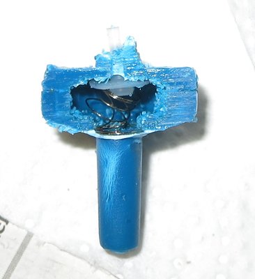

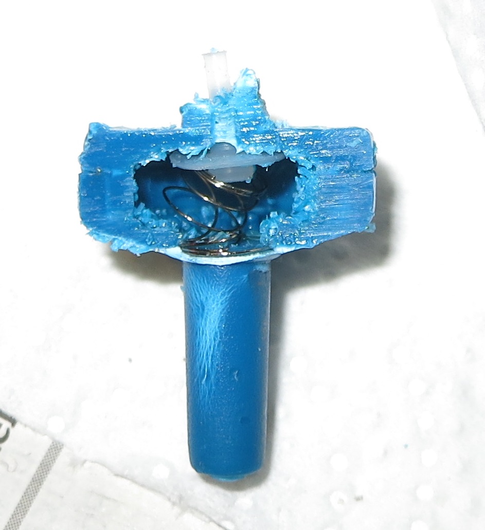

heute habe ich erst mal ein Ventil (das von der KH-Lösung) ausgebaut und zersägt. Dabei kam nur ein kleiner Plastikstift und ich schätze mal eine (nicht korrodierte bzw. gerostete) Edelstahlfeder zum Vorschein. Es sah eigentlich alles sehr gut aus.
Christian, hattest Du die gleichen Ventile? Wenn ja, wann hattest Du sie gekauft? Ich hatte meine im Februar 2015 gekauft, vielleicht waren es da andere Modelle?
Jörg, wenn da eine kleine Edelstahlfeder drin ist, wird diese dann bei deinen Lösungen (oder evtl. der Ca-Lösung) irgendwelche Stoffe ins Wasser abgeben? Kann ich die Ventile nun so behalten? Ich habe noch ein neues übrig, kann ich das dann noch nehmen? Oder doch mittelfristig die Ventile lieber austauschen?

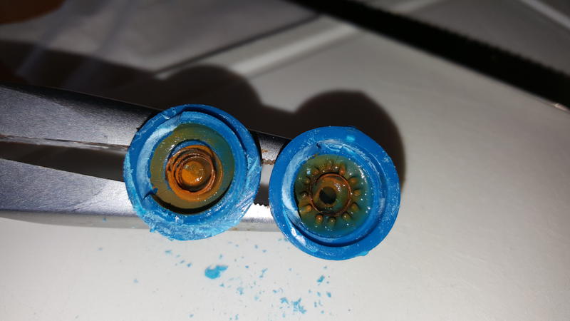

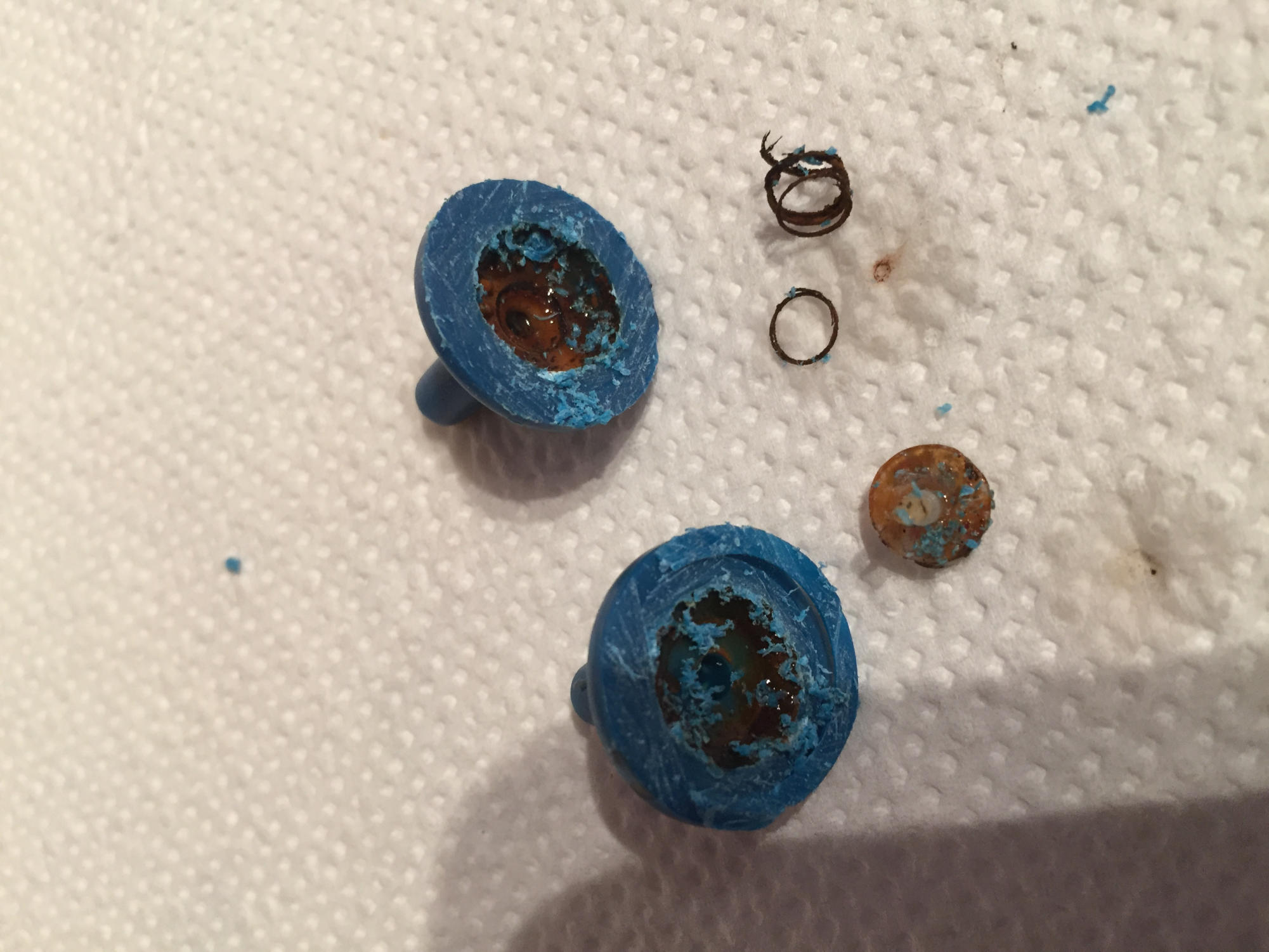

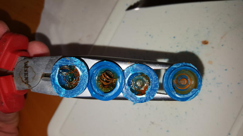

Ich hab paar ähnliche Bilder gefunden wie es auch bei mir aussah...
Ich hatte meine Ende 2015 gekauft.
Bei mir war auch eine Feder und eine Kugel drin.
Das ganze Innere des Gehäuses war voller Rost.
Ich denke es lag an der Kugel...die war da wo bei dir der weiße Plastiknippel ist.
Da gibt es anscheinend unterschiedliche Varianten.
Das blöde ist halt das man das von außen nicht erkennen bzw. kontrollieren kann.
Ich würde zur Sicherheit für die paar Euro die durchsichtigen mit Gummimembran von bartelt nehmen...da bist du für 5€ auf der sicheren Seite.

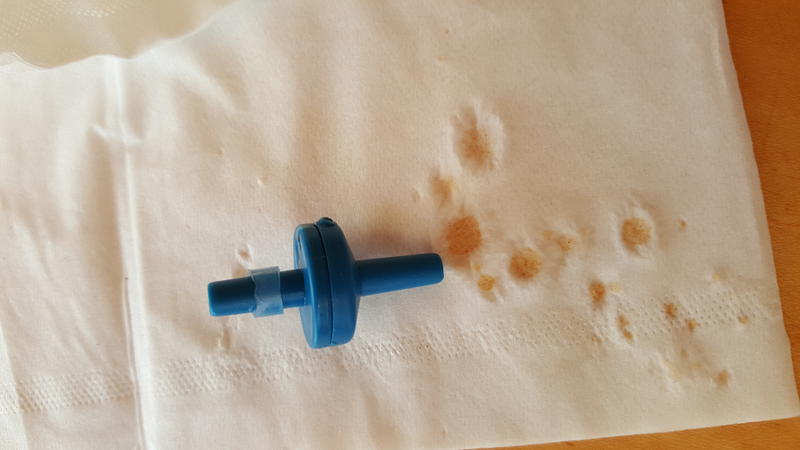

Wie auf dem zweiten Bild zu sehen ist, müsste es doch braun heraustropfen, wenn man die Ventile abmacht und über einem Zewa abtupft?!
so wie da die Bilder aussehen, müsste man dann nicht an dem folgenden Schlauchstück braune Ablagerungen sehen?Christian86 hat geschrieben:...Das blöde ist halt das man das von außen nicht erkennen bzw. kontrollieren kann...

Ich kann dir sagen das ich bei mir nichts von außen gesehen hab.
Wie gesagt...ich würde bei so einen Cent Artikel auf keinen Fall mehr ein Risiko eingehen!
Die Probleme danach werden mit Sicherheit teurer.
