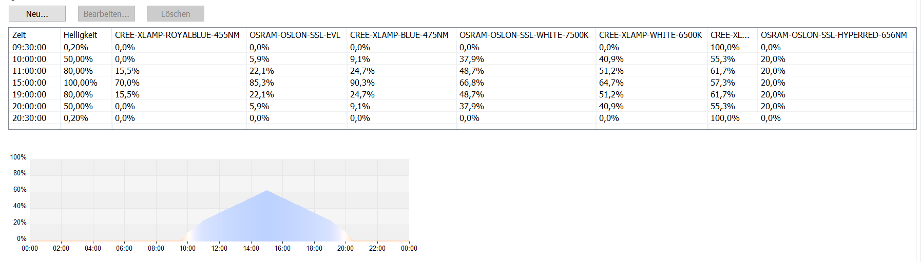

Re: Benötigen dringends Hilfe!!!
So habe die Einstellungen der Lampe (GHL Mitras 6100HV) angehängt.
So blau wie auf dem Bild ist die Lichtfarbe allerdings nicht. Die Lampe läuft an sich nur auf 40%. Sind also nur 40 % der angegeben Werte.
Der KH sinkt momentan da wir die Zugabe von Natriumhydrogenkarbonat eingestellt haben. Zusätzlich dosieren wir seit 2,5 Wochen auch noch Iod (Kaliumiodid-Fluor) und Kalium (Pohls K-Balance) (beides von Korallen-zucht.de) nach. Kalium wurde davor als nicht nachweisbar bestimmt.
Das ist definitiv zu blaulastig und auch Farbkanäle wie Hyperviolett nachts anzuschalten ist mehr als kontraproduktiv.
Das Kalium nich nachweisbar ist kann nicht stimmen.
Euer beleuchtungsverlauf geht von 10:00 bis 01:00 nachts?
Maximal sollte die beleuchtungsdauer 12h betragen inkl. Dimmphasen.
Ich hänge dir mal meine Konfiguration an. Vielleicht bringt dir diese etwas.
Ist bei mir absichtlich auf 11 Stunden reduziert um die Korallen nicht zu sehr zu belasten:

ich habe die gleiche Lampe wie du. Ich habe vor ein paar Monaten die Kanäle mit Hilfe von Jörg angepasst.mafuhr hat geschrieben:So habe die Einstellungen der Lampe (GHL Mitras 6100HV) angehängt.
Gruss, Chris
