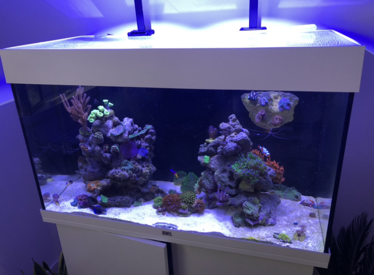

nach einigen Jahren Meerwasserabstinenz hat uns nun das Meerwasserfieber wieder gepackt und nun sind wir seit Oktober stolze Besitzer einer kleinen 120 Liter Meerwasserpfütze. Der Start lief ohne Probleme, die Einfahrphase war kurz, Korallen stehen bisher sehr gut da.

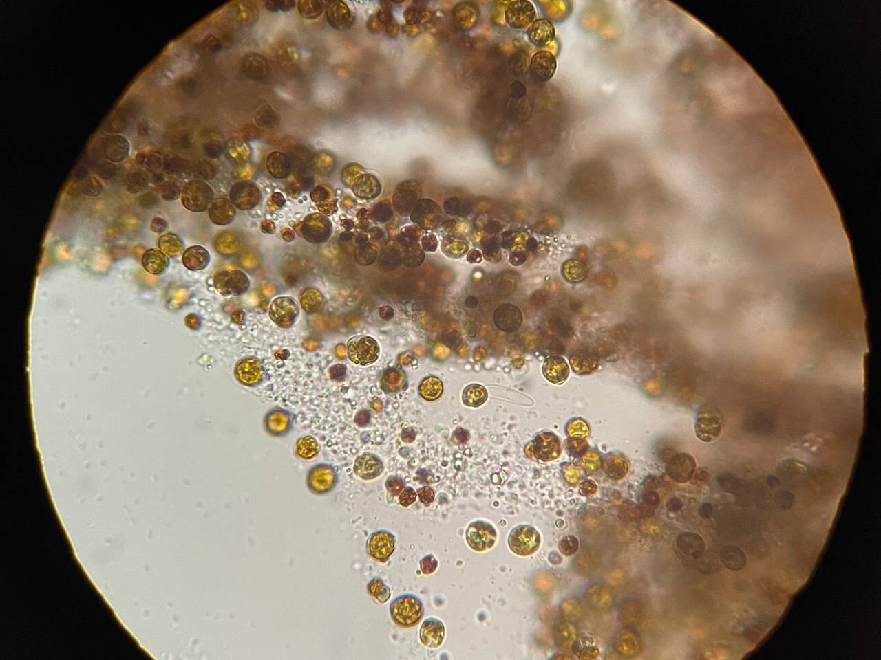

Aber seit 3 Tagen haben wir einen braunen Belag. Unter unserem Kindermikroskop sehen wir Dinoflagellaten. Also scheint unser System doch nicht so super zu laufen, wie wir es dachten. Diese befinden sich komischerweise vorrangig auf den Steinen, der Sand sieht bisher sauber aus. Das macht uns sehr nervös, weil wir in unserem alten Becken auch einmal Dinos hatten und wir viele Korallen durch Lichtentzug und diversen anderen Vorschlägen verlohren hatten. Jetzt bin ich auf die Sangokai- Methode gestoßen und die Erklärung der Dino-Entstehung macht für uns sehr viel Sinn. Ich hoffe, ihr könnt uns helfen. Den Anamnesebogen fülle ich zeitnah aus und eine Wasseranalyse werden wir auch machen. Ich vermute, unseren Korallen gefällt etwas nicht, denn wir konnten schon beobachten, wie sie braune Fäden ausstoßen.

Es befinden sich ca 12 kg Lebendgestein im Becken.
Besetzt ist das Becken mit einigen Weichkorallen, 3 SPS ( Acropora ) und LPS. Bisher haben wir am Polypenbild nichts zu meckern.
Wir haben noch eine rote Blasenanemone im Becken. Diese
konnten wir beim Abstoßen der Zooxanthellen schon beobachten. Auch schrumpelt sie seit knapp 2 Wochen täglich Punkt 16 Uhr für 1 Std zusammen und steht danach wieder super da. Es war wohl doch noch zu früh zum Einsetzen der Anemone, das ist uns jetzt bewusst.
Zu den Fischen: eine Dekorschwertgrundel, 2 Gramma Loretto und 2 Anemonenfische wohnen bei uns.

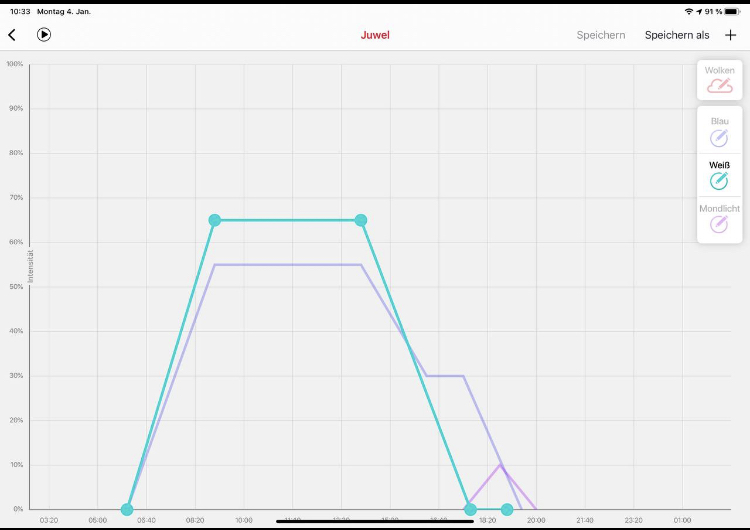

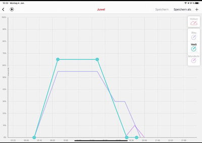

Bei den Red Sea Lampen können wir nur blau und weiß steuern. Vielleicht kann uns jemand noch Tips für die optimale Lichteinstellung geben? Das Profil hänge ich an.

Welche Lampe von Red Sea ist das genau? Die ReefLed 90?
Für die meisten LED Lampen ist es als allgemeine Empfehlung sinnvoll, den weißen und den langwelligen blauen LED-Anteil (460-480 nm) in etwa gleich hoch zu betreiben, und den royal blauen LED-Anteil 15-20% niedriger einzustellen.
Nehmt einfach mal die Intensität ein wenig raus und beobachtet ob die Dinos weniger werden.
Arbeitet ihr mit Aktivkohle?
Die Beleuchtungskurve sieht einwenig verschoben aus. :-)
Ist das eine Abdeckung über dem Aquarium?

wir haben 2 Red Sea Reef Led 50 über dem Becken hängen. Momentan haben wir wegen der Grundel eine Acrylplatte auf dem Becken, da sie sehr schreckhaft ist. Diese hat an den Seiten Öffnungen, aber falls die negativ sind, basteln wir uns gern einen anderen Springschutz. Salz wechseln wir, bestelle es gleich und wir machen einen Wasserwechsel. Da saugen wir gleich die Beläge ab. Macht es generell Sinn, Wasserwechsel weiterhin durchzuführen?. Spuris geben wir im Moment nicht zu, weil wir unsicher sind, ob wir damit alles verschlimmern. Aktivkohle haben wir nicht drim. Würde das helfen, evtl Giftstoffe rauszufiltern?

Diese Dinger bewegen sich. Das Video dazu kann ich leider nicht hochladen.

Nadine hat geschrieben:Momentan haben wir wegen der Grundel eine Acrylplatte auf dem Becken, da sie sehr schreckhaft ist. Diese hat an den Seiten Öffnungen, aber falls die negativ sind, basteln wir uns gern einen anderen Springschutz.
Es gibt die Red Sea's individuell anpassbaren Aquarien Netzabdeckungen. Schaut mal im Netz nach.

Und wegen des Lichts- ist das so okay oder sollen wir die Blaulichtphase ändern/ ggf verkürzen? Es ist verwirrend, viele schreiben in anderen Foren, es soll nur mit Blaulicht gearbeitet werden- hier wird der Blaulichtanteil ja eher reduziert.

Unser Weißanteil liegt bei 65%, Blauanteil bei 55%
