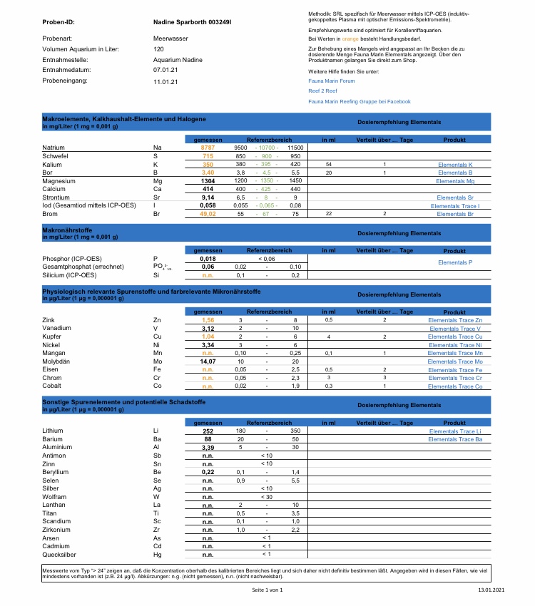

Dass Nitrat nachweisbar ist, liegt das am Sangokai complete?
Ja, vermutlich schon, da es eine Stickstoffquelle ist. Muss aber nicht sein. Bitte mit dem complete aber keine x-beliebigen Werte anpeilen. Jörg hat das sehr gut auf Youtube und der Homepage erklärt. Aber klar, leicht nachweisbar ist immer beruhigender als n.n.
KH bitte unbedingt weiter fallen lassen.

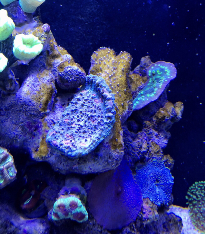

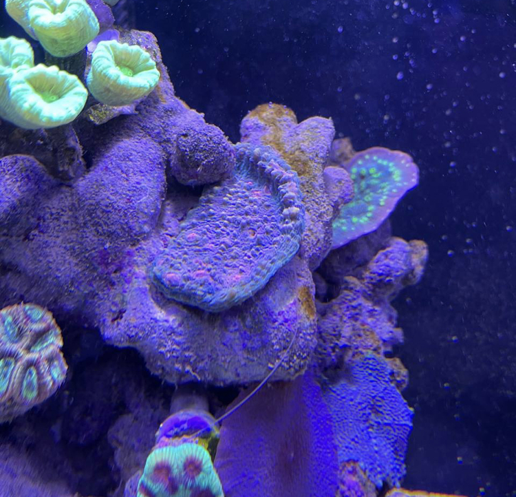

aufgrund der Pünktchen mussten wir nun unsere UV- Lampe anschließen. Wir hoffen, dass wir damit nicht gegen das System arbeiten. Aber der Befall ist uns zu massiv. Wir haben jetzt mit der Basisversorgung begonnen.
Was uns aufgefallen ist: unsere Anemone wandert. Sie saß immer sehr fest auf ihrem Platz, seit der Lichtumstellung wandert sie. Unsere grüne Acropora zeigt ein schlechteres Polypenbild, mal sehen, ob sich die Tage daran was ändert.
Alle anderen Korallen stehen gut.
Folgendes hat uns sehr positiv überrascht: der Belag wird weniger.Abgesaugt haben wir nicht. Auf den Fotos sieht man es sehr deutlich, sie wurden im Abstand von 4 Tagen gemacht. freu, freu

Re: Dinoflagellaten im neuen Aqua
Beitrag von Nadine »

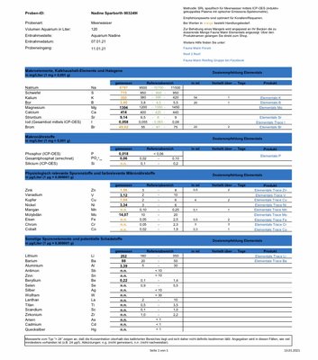

Und nun? Was nehme ich da zum Angleichen?
dusky
Beiträge: 119
Beitrag von dusky »
bevor du etwas angleichst, musst du Deine Salinität in Ordnung bringen. Der Natriumwert lässt darauf schließen, dass diese deutlich zu niedrig ist. Schau dir am Besten das letzte Video von Jörg an - dort erklärt er es sehr schön.
