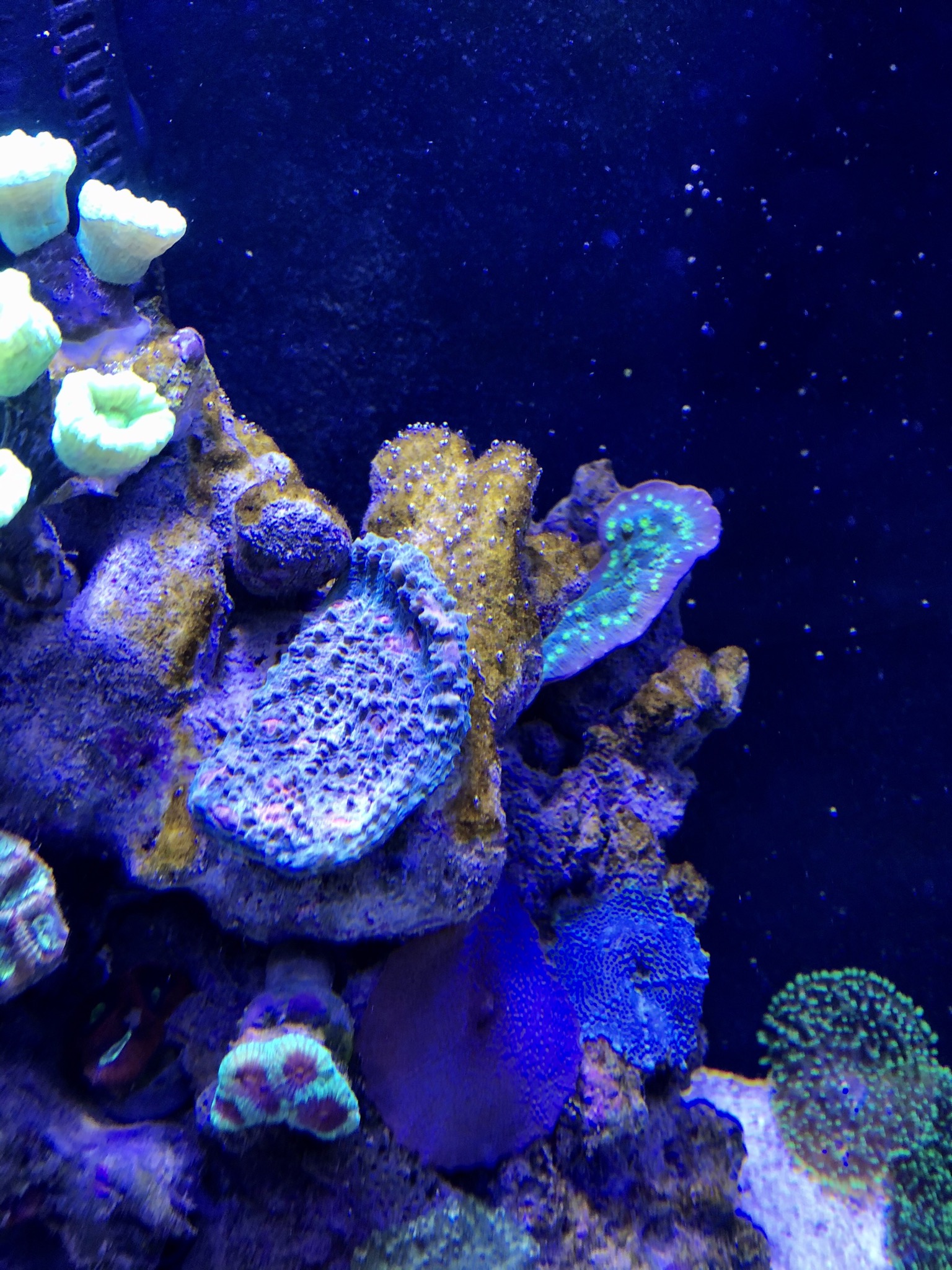

Hier mal ein Foto vom Belag:

Im Sand scheinen sich jetzt an 2 Stellen grüne Cyanos zu bilden. Eine Seuche reicht ja nicht. Aber es zeigt ja an, dass etwas bei uns nicht stimmt.
