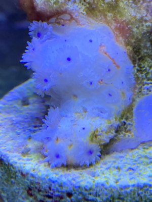

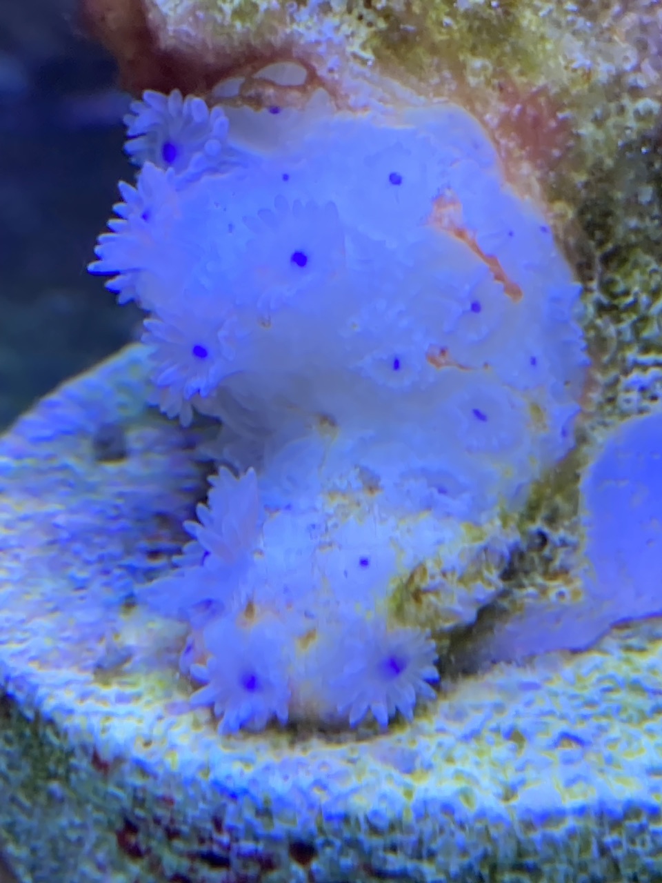

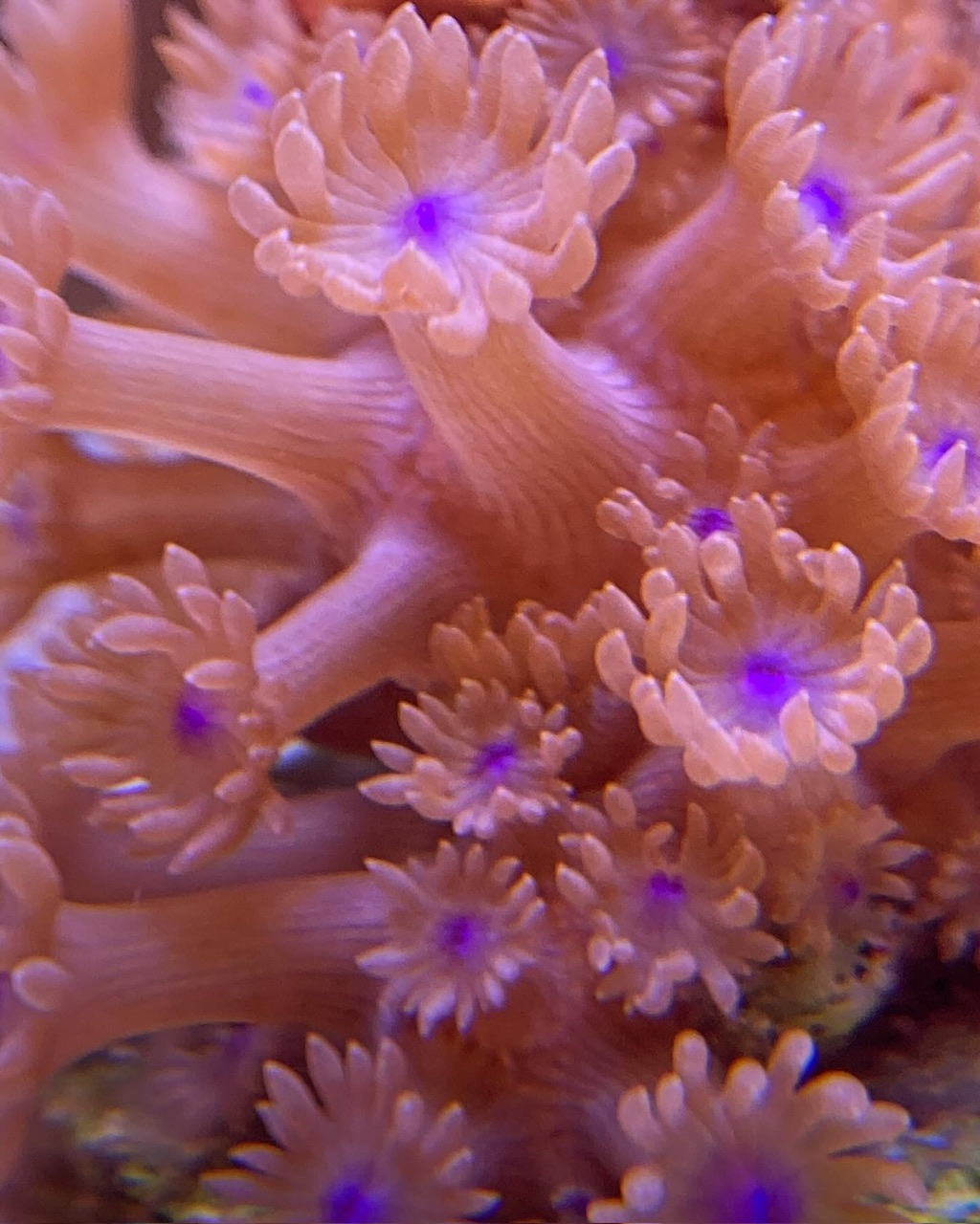

Ich setze seit zwei Tagen das FM Vib X ein. Nach zweit Tagen ist das Wasser deutlich klarer und die Korallen zeigen ein deutlich besseres Polypenbild. Alles andere werde ich in den nächsten Tagen sehen…
Warum mache ich das? Auslöser war eine rote Goniopora, die schneeweiß geworden ist. Aber noch Polypen hat …also noch nicht ganz tot ist…

Durch die Zugabe von VibX ist die Gonio wieder binnnen 2 Tagen so farbig geworden? Oder ist das erste Bild die Gonio vor dem Ausbleichen?
Re: Probiotische Bakterien
Nein, das erste ist wie sie aussah!
Sollte nicht verwirren.

Okay, sonst hätte Claude ein Wundermittel fabriziert
