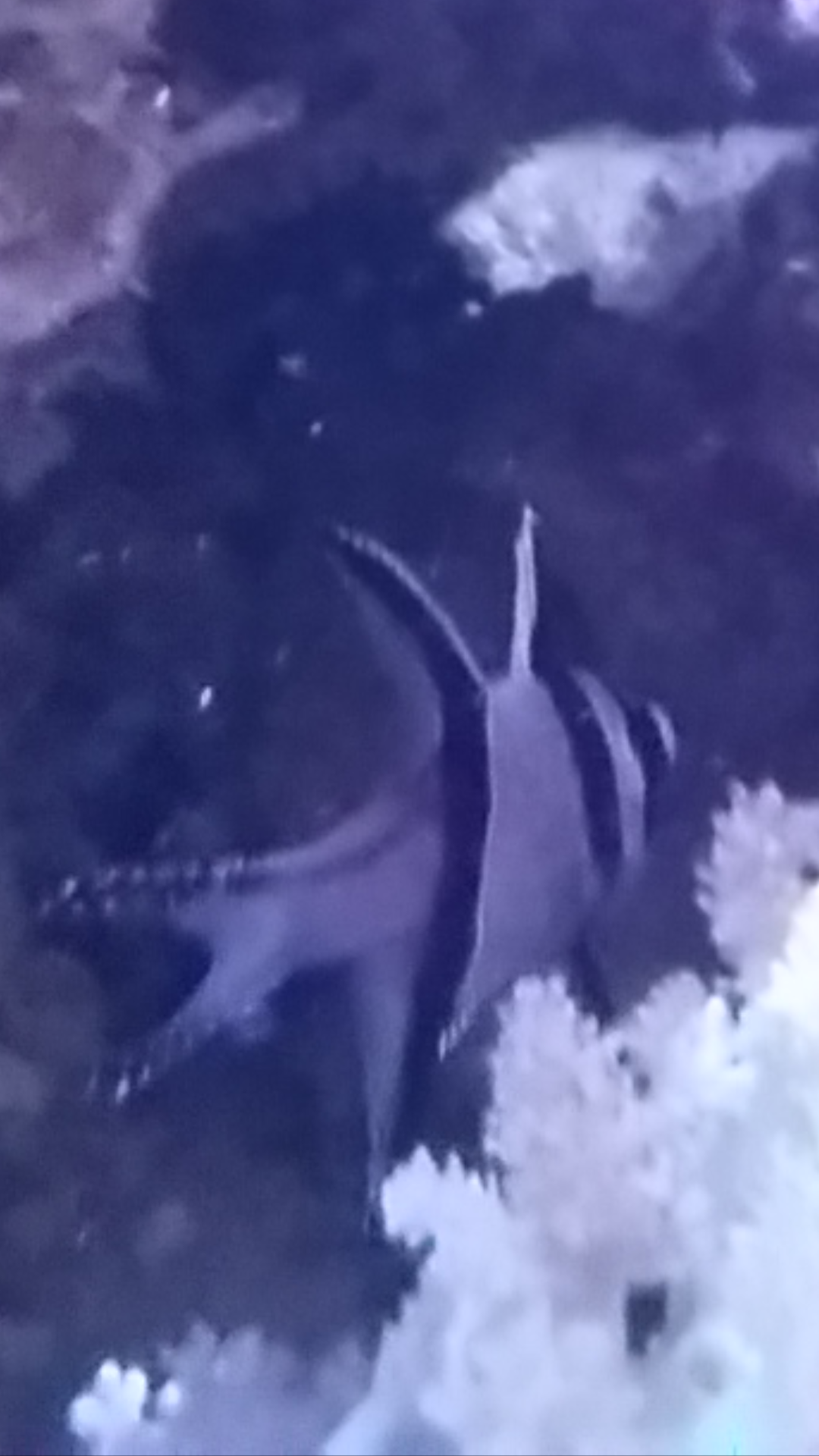

Hier ein bild vom Kardinalbarsch.
Der vor der schwanzflosse richtig weiß wird.
Atmung ist normal.
Atmung ist normal.
