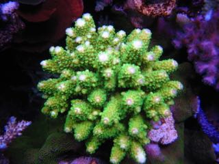

bei Acropora kann man ja eindeutig zwischen Axial- und Radikalpolypen unterscheiden. Ich habe immer wieder beobachtet, dass das Wachstum der Axialpolypen stark von der Nährstoffsituation abhängig ist (Licht spielt auch ne Rolle). Ich habe mal gelesen/gehört, dass bei günstigen "Phophataufnahmesituationen" (ich sags mal so) das Wachstum beschleunigt ist.
Nun, seit Anwendung von Sangokai habe ich festgestellt, dass meine "gedrungen" wachsenden und mit einem "breiten" Axialpolypen ausgestatteten Acropora ( A. hummilis, A. gemmifera) rechts spitz und damit "dünnästig" wachsen; also einen wenig in die Breite ausgeprägten Axialpolypen ausbilden (unabhängig von der Lichtintensität; die Phosphat-Konzentration im Becken hat sich auch nicht erhöht)
Wer kann dazu was beitragen?
Paul
Paul

mir geht es um das "hochschießen" von dickästigen Acropora. Obwohl ich natürlich einen Zusammenhang mit anderen Arten nicht ausschließen möchte.
Meine langjährigen Praxiserfahrungen zeigen, dass so gut wie kein Aquarianer in der Lage ist, eine z. B. A. hummilis, in seiner gedrungenen Wuchsform, zu halten. Ich habe nur bei Korallenzucht Pohl, unter sehr starkem T5-Licht, solche Korallen in künstlicher Hälterung längerfristig erhalten gesehen.
Bei mit selber, habe ich durch verschiedene Nährstoffzugaben die Wuchsform beeinflussen können, deshalb meine Vermutung, dass Licht alleine nicht ausschlaggebend sein kann.
Nun, durch Sangokai, im Gesamtbild mehr als zufriedenstellend, habe ich aber ein "hochschießen" beobachtet. Wo vorher ein dicker, knolliger Axialpolyp war, ist jetzt ein dünner, länglicher und das "Breitenwachstum" des entstehenden Astes ist weniger ausgeprägt. Die gedrungene Wachsform geht dadurch verloren.
Woran kann da liegen?
Paul

Re: Wuchsform Acropora Nährstoffe
Hallo Dennis,
es betrifft nicht nur eine Koralle, sondern generell gedrungen wachsende Korallenarten.
Ich hoffe das Bild wird angezeigt.
Paul
Paul

Danke für das Bild Paul, eine Erklärung oder Idee habe ich allerdings auch nicht. Habe mir gerade mal meine Acropora humilis angeeehen und es stimmt auch dort ist zu sehen das diese nicht mehr so gedrungen wächst, meine steht allerdings auch ziemlich weit unten im Becken. Es wäre mal einen Versuch wert diese höher zu plazieren.

ich kann es auch nicht genau sagen, aber die humilis Gruppe sind typische Riffach- und Riffkantenbewohner die teils auch heftig Wellenschlag abbekommen. Habe die seinerzeit in Australien auch immer an sehr exponierten Stellen in 1-5m Tiefe gesehen. Und die Zuchtkorallen aus den Farmen stehen auch relativ flach, wobei dort vermutlich die Strömung eher sehr moderat ist.
Kann schon sein, dass die humilis für ein gedrungenes Wachstum viel kurzwelliges Licht braucht, also eher in Richtung UVA und violett, vielleicht aber auch rot (als "trigger" für eine gewissen Wuchsform).
Ist aber reine Spekulation!
Die Axial-Polypen sind bei Acroporas die Wachstumspolypen, die Radial-Polypen sorgen dann für das Wachstum in die Breite. Kann durchaus sein, dass die beiden Polypen durch Licht- und Strömung unterschiedlich reguliert werden.
