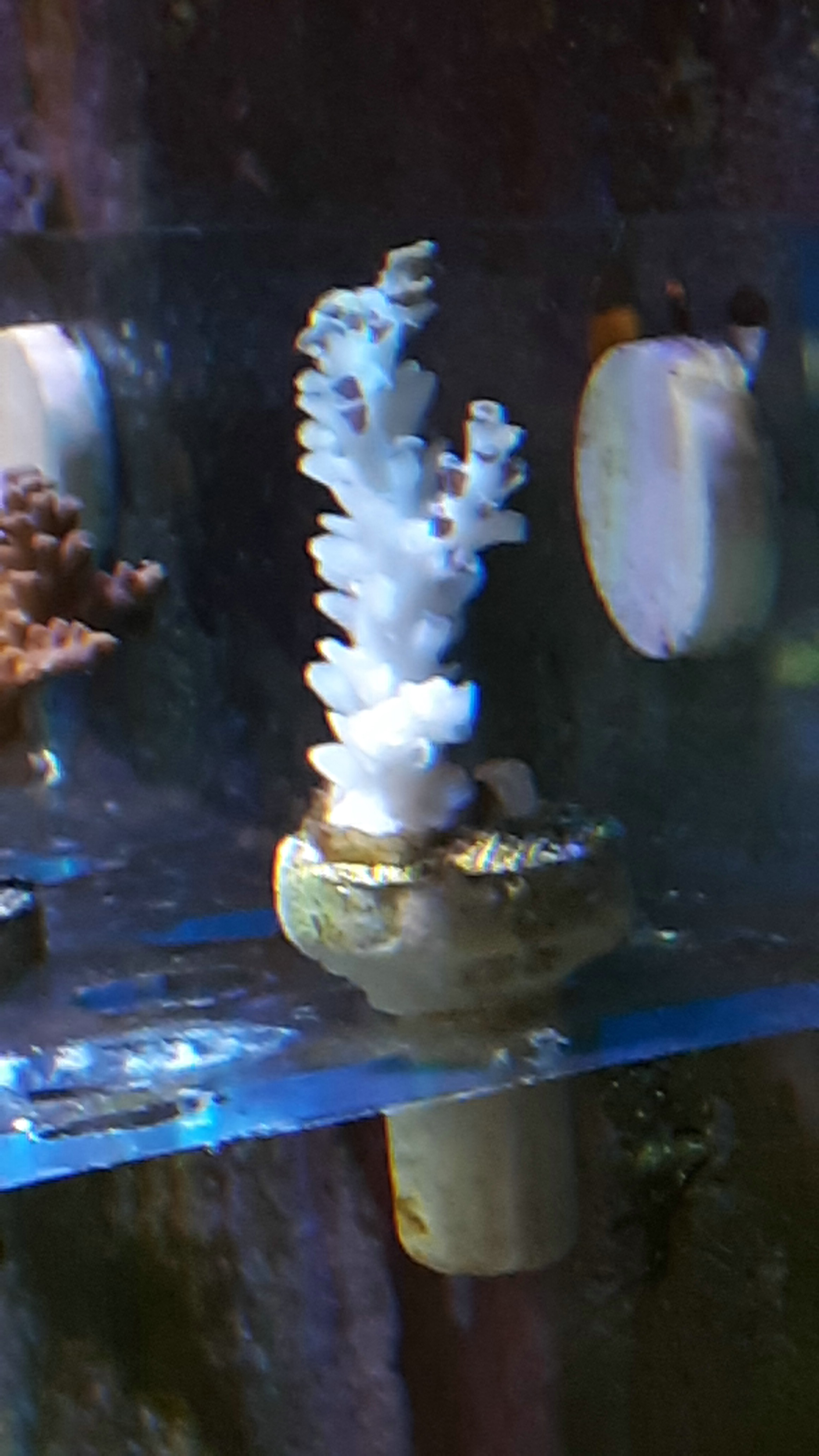

Es passiert jetzt zu zweiten Mal, dass ich dieses Phänomen habe. Frisch gelieferte Tenuis blau von FM bleichen nach 1-2 Wochen aus, sterben aber m.E. nicht ab.
Am Wasser liegt es wohl kaum, da alles so weit ok ist und alle andern Korallen gut stehen. Ich hänge trotzdem mal die letzte FM-Analyse dran. Die Nährstoffversorgung wird mit Sangokai Basics gemacht.
Ich vermute, dass die Lichtstärke bzw. Zusammensetzung das bewirken könnte. Beleuchtet wird mit Orphek Atlantik V4 Compact. Die Lampen sind 1 1/2 Jahre alt und werden 6 Stunden mit 80% Weiß/Blau und 50% Violett gefahren. Rot ist nur bei 20%. Hauptbeleuchtung ist 6 Stunden.
Die neuen Korallen werden immer in der Wassertiefe von 25cm leicht am Beckenrand zur Akklimatisierung
angebracht.
Hat jemand Erfahrung mit diesen Species?
Acropora Tenuis bleichen aus

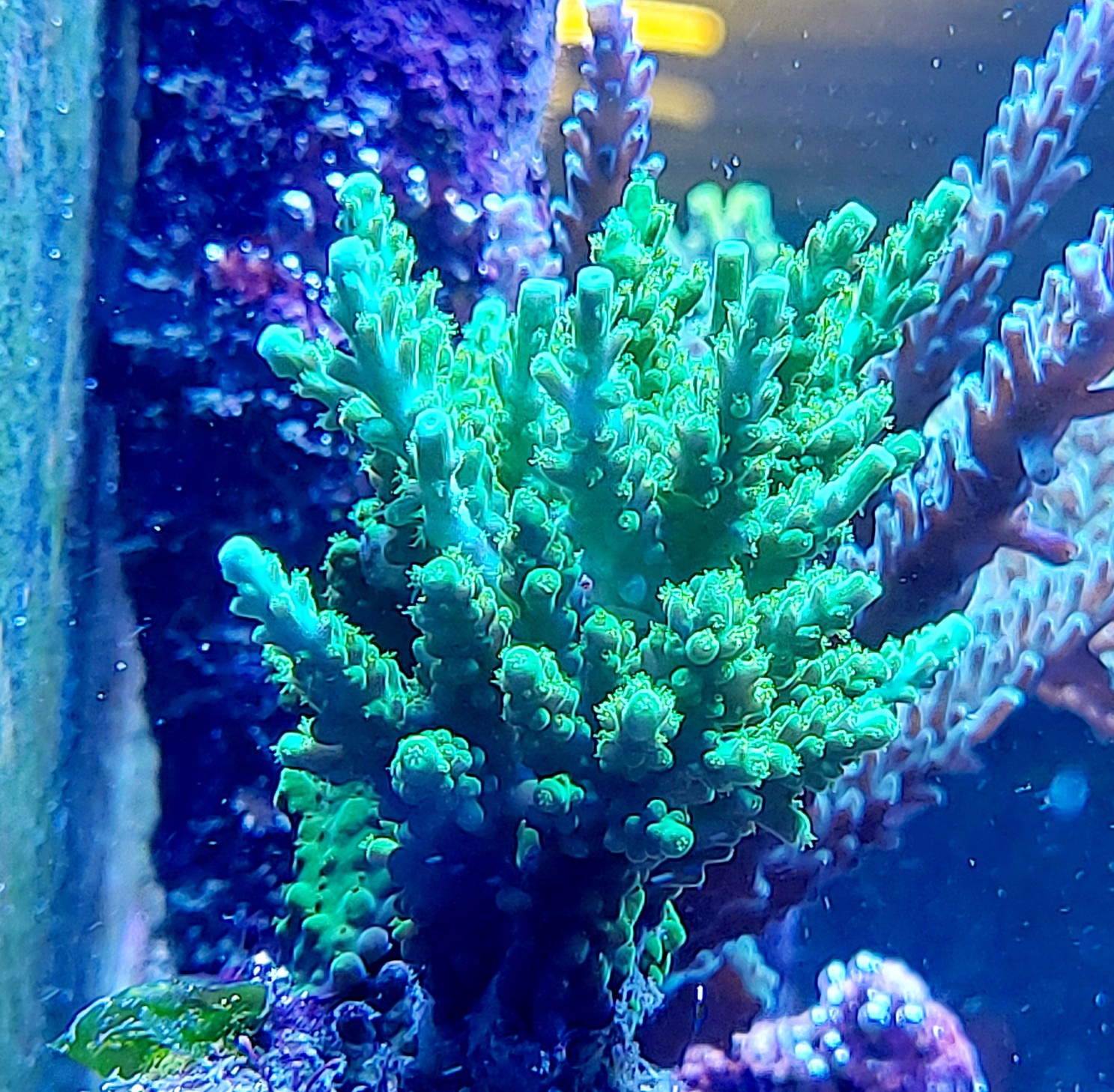

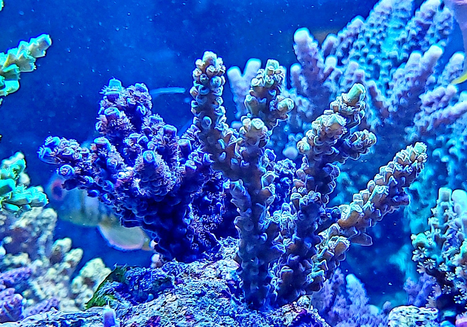

Hi Burkhart,
Ich habe 3 tenuis. Leider muss ich auch sagen, dass ich die ziemlich heikel finde. Und ich hab ja fast nur acros. Zwar stehen meine Tenuis gut und wachsen auch, aber nix im Vergleich zu meinen anderen Acros.
Hast du mal Bilder?
Könnte denen das Violett zu hoch sein?
Hast du mal Bilder?

Hallo Miri, dachte ich mir schon, dass das ziemliche Zicken sind.
Anbei mal die Fotos. Alle aus dem selben Stall. Alle anderen kommen sehr langsam.

Ich habe mich natürlich auch noch bei Faunamarin (dort wurden die Korallen gekauft) und in deren Forum kundig gemacht. Im FM-Forum ist man der Meinung, dass zu viele Weiche und LPS vorhanden sind, deren Hemmstoffe trotz ausreichender Kohlefilter sich auf empfindliche SPS negativ auswirken könnten. Das kann ich nachvollziehen, zumal die Rückwand mit Scheibenanemonen zugewachsen ist und an den Seiten Xenias wuchern.
Ich werde mich wohl oder übel entscheiden müssen in welche Richtung ich zukünftig mit dem Becken marschiere. Schöne Acros reizen mich nun mal auch.
