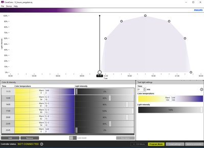

Was hast Du am Licht geändert?

Ich glaube du beleuchtest 12 Stunden tgl., richtig? Vielleicht solltest du mal versuchen auf 11 Stunden zu reduzieren und den Anstieg und Abstieg nach Jörgs Vorgaben einzustellen. Für ein relativ frisches Becken kann 12 stunden anfangs etwas viel sein.

Die Beleuchtung kann ich vorläufig runterfahren auf 11 Stunden. Gibts von Jörg für die PCC Einstellungen?

Schau mal hier.

Danke, ich werde die Lampen morgen mal ein wenig anpassen.
