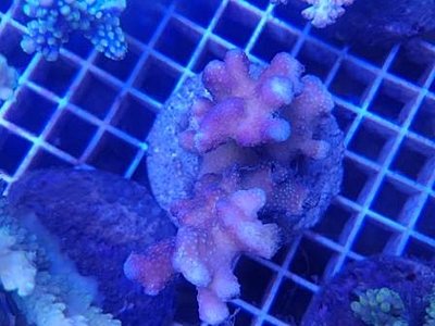

Ich breche die SPS Ableger immer von den grausam aussehenden Ablegersteinen weg, auf welchen diese sitzen. Die Ableger werden dann in vorhandene Löcher des RRR gesetzt, sodass das Korallengewebe mit dem "Stein" Kontakt hat - also es wird ggf. verletzt. Die regt die Koralle an, sich mit dem Untergrund zu verwachsen. Am liebsten habe ich "frisch abgebrochene" Ableger. Eine Bruchkante ist "natürlicher" für die Koralle als ein Schnitt. Keiner der Drückerfische hat ein Messer oder eine Zange dabei wenn er die Korallen verdrückt :-)
Bis eine Koralle den Ablegerstein überwachsen hat und dann sich über den Untergrund/Aufbau verwächst dauert es, wenn es je geschehen wird, zu lange. Zudem entspricht diese Methode auch den Aufforstung-Vorgängen bei welchen ich jetzt bei einigen in den Riffen der Phillipinen, Bali und bei Raja Ampat mitgeholfen hatte. Und bei mir funktioniert diese Methode.

hypocampo hat geschrieben:Ich breche die SPS Ableger immer von den grausam aussehenden Ablegersteinen weg, auf welchen diese sitzen.
So hatte ich es auch oft gemacht und meine Korallen sind alle super gewachsen. Mir ging es auch eher um Ableger von Privatleuten.
