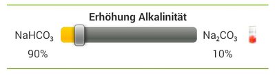

Natriumcarbonat als Ersatz für Natriumhydrogencarbonat dient nur der pH-Erhöhung.
Insofern richtet sich der Anteil des Natriumcarbonats nur nach der gewünschten pH-Veränderung.
Solange du das Ersatzverhältnis von 1:0,63 einhältst, kannst du den Anteil beliebig verändern, bis dein pH passt.
Nebenbei bemerkt kann man dies im Aquacalculator gut einstellen. siehe Bild.
