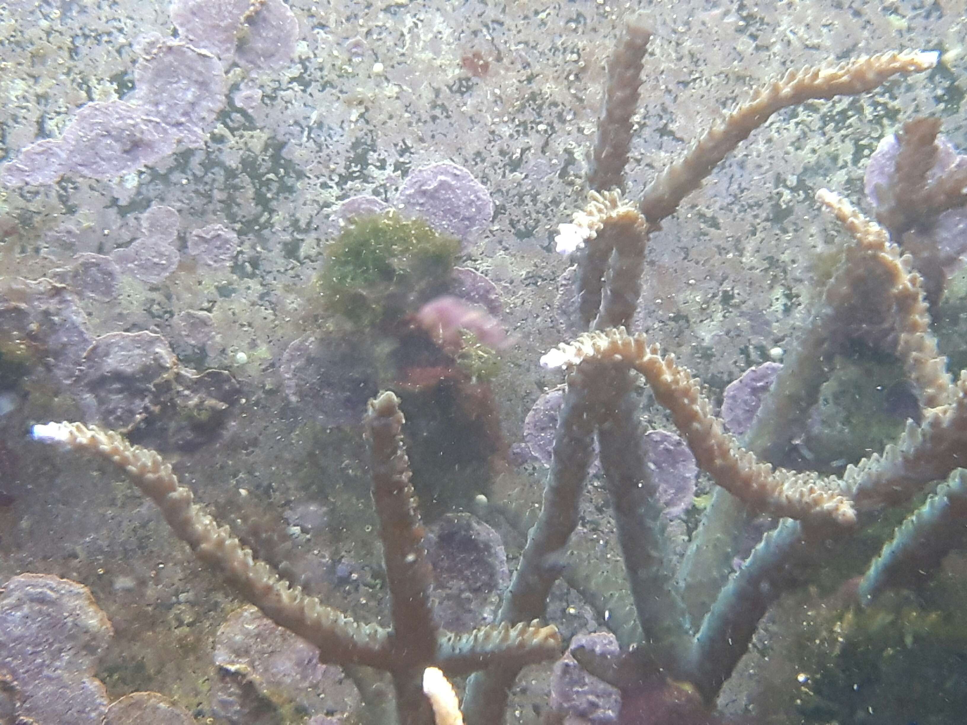

Hier nun eine Rückmeldung von mir.
Ich war die zwei Tage nach dem Post beruflich unterwegs. Hab von unterwegs nur mitbekommen, dass der Redox schlagartig runter ging. Als ich zurück war ist mut fragmentieren nichts mehr gewesen. Koralle komplett weiß.

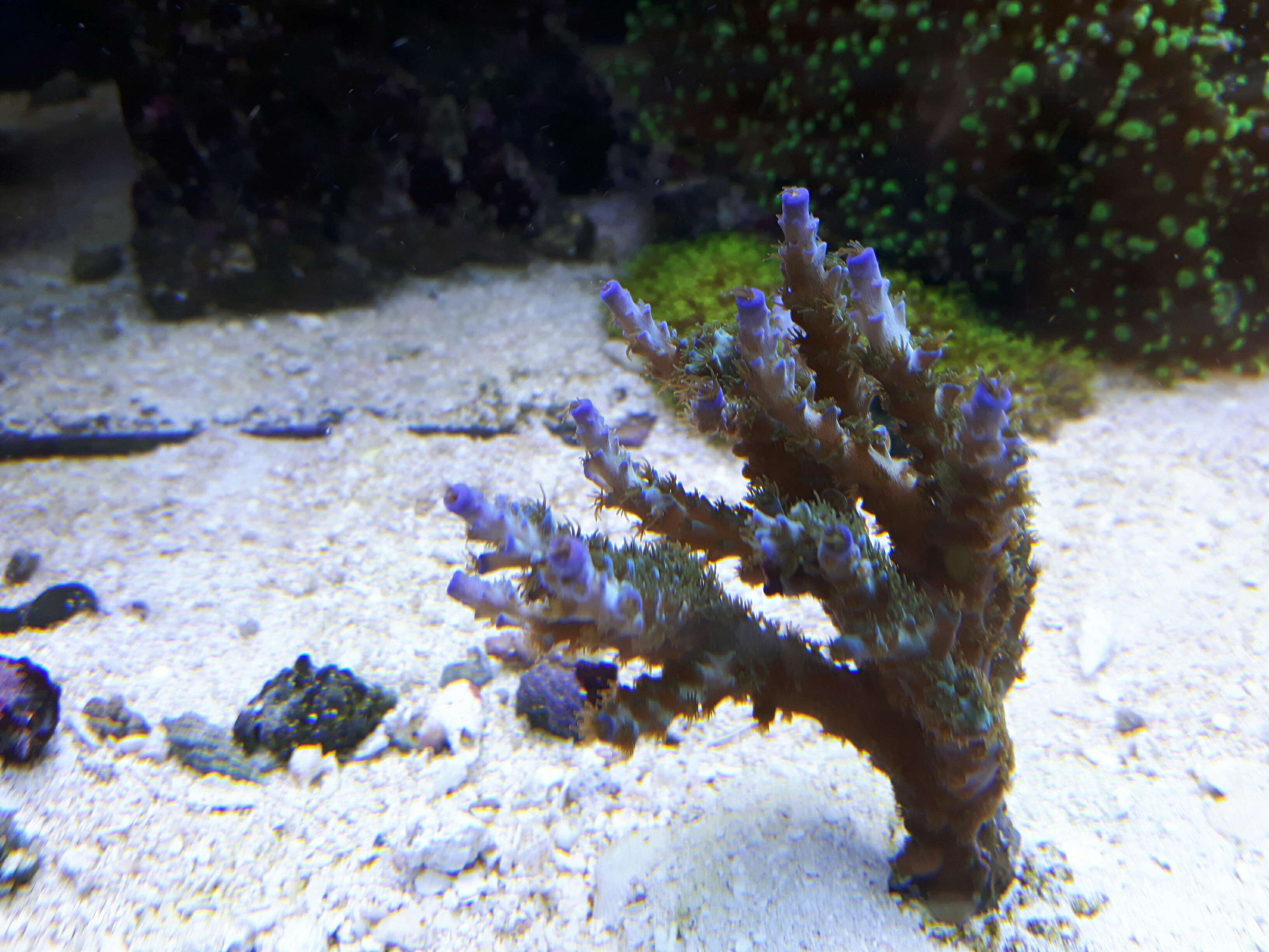

Der Pocci geht es gut. Es ist die Koralle im angefügten Foto. Der Gewebeverlust war kurz vor dem der Accro.
Die Koralle stand etwa 10cm neben einer Fächerkoralle.
Dort allerdings schon gut drei Monate. Der Gewebeverlust dort hatte aber gestoppt und ich hatte eher einen Fisch im Verdacht.
Nutri complete hatte ich deshalb so hoch dosiert, weil mein Nitratwert NN war. Hatte lange Zeit ein Problem mit Fadenalgen und Cyanos. Nach der complete Kur nach dem Einfahrplan waren Algen und Cyanos verschwunden.
Habe dann nur zweimal die Woche die Minumaldosis gegeben und weiter reduziert. Prompt kamen Fadenalgen und Cyanos zurück...
Werde nun wieder auf zweimal die Woche gehen und austesten. Momentan probiere ich 2x Woche 2ml

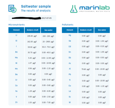

Analyse lade ich hier noch mal hoch. Ist auch in dem Thread zur "ICP OES von Marinlab".

Icp

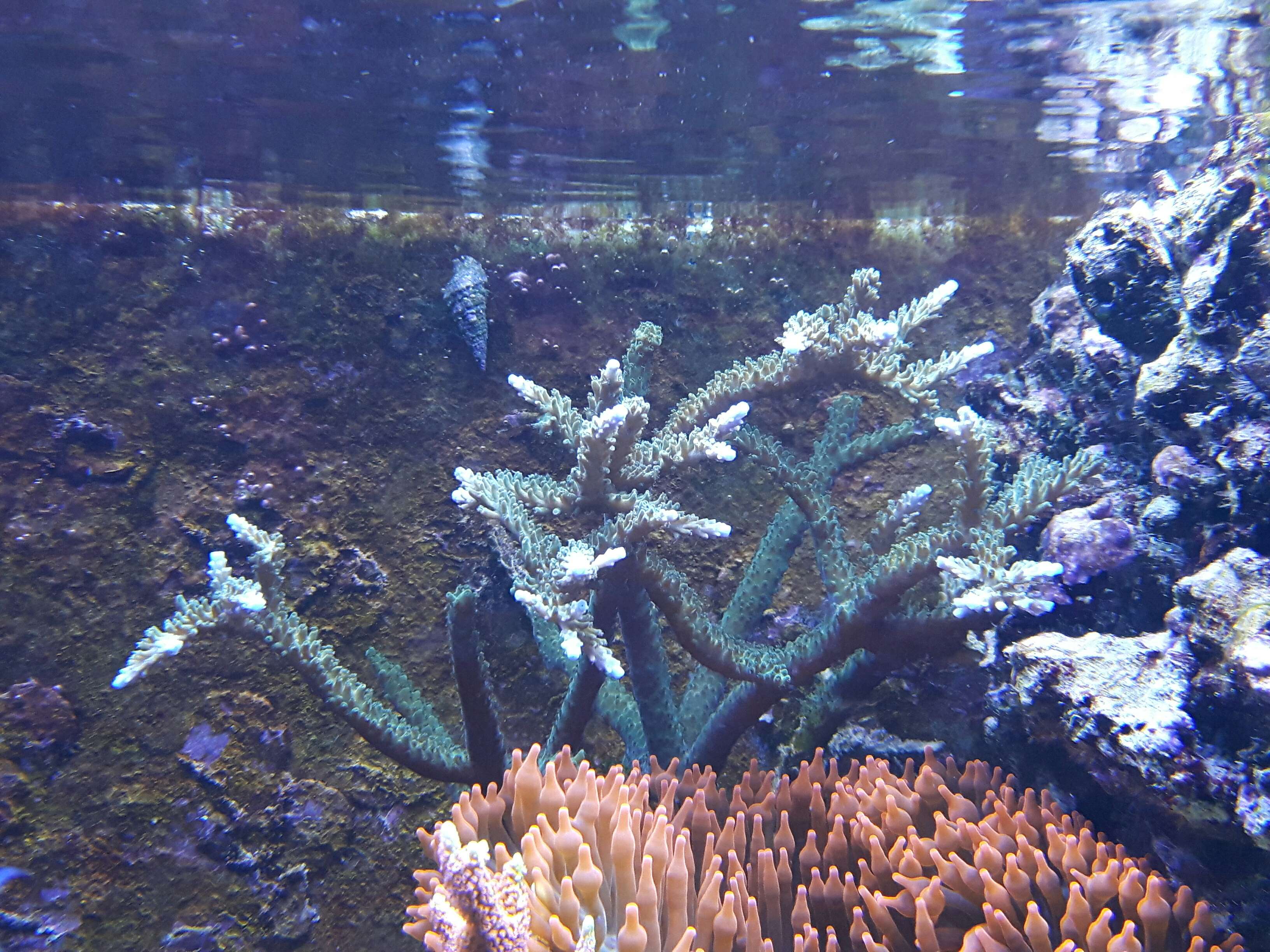

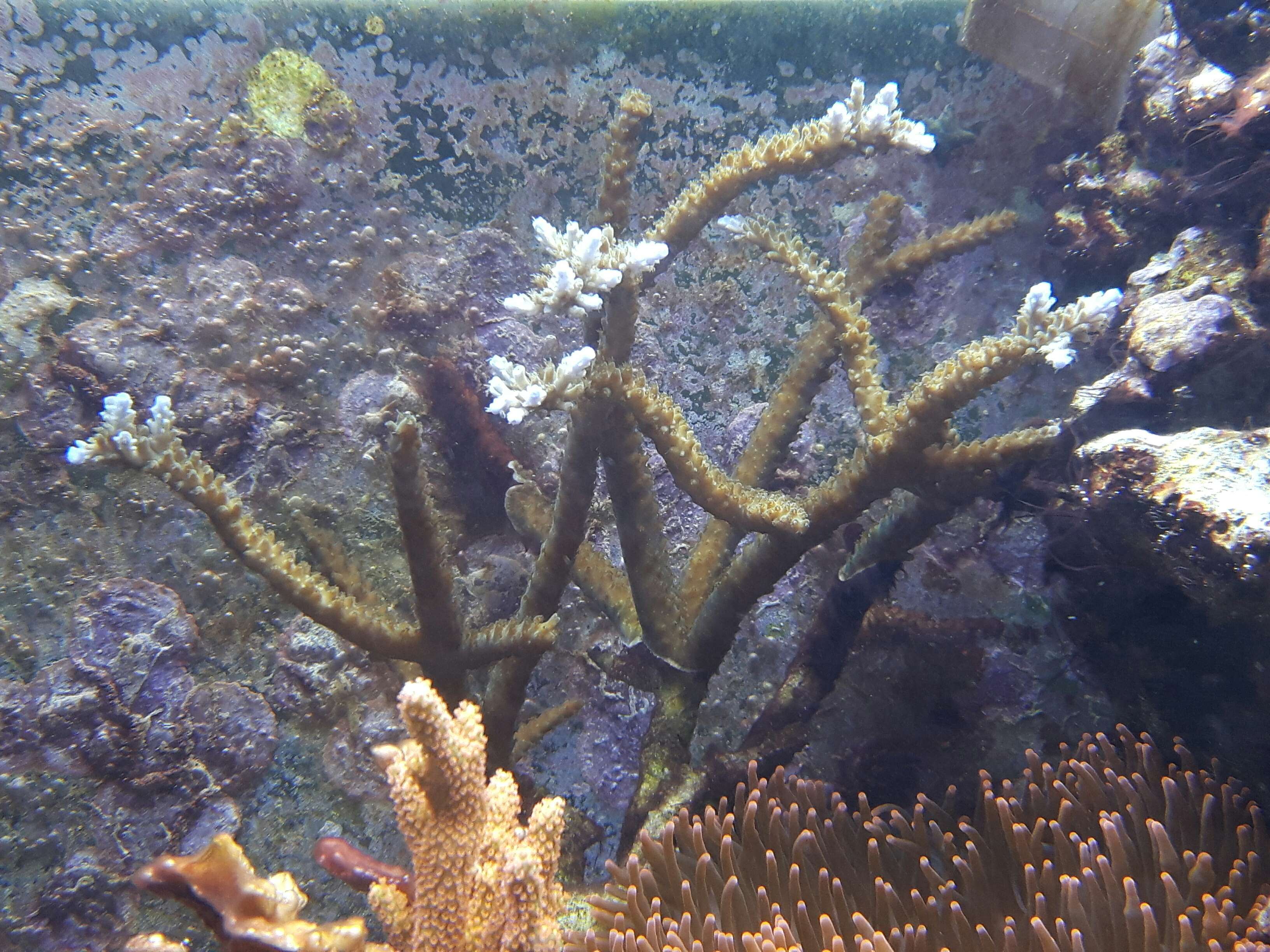

Hier mal die Entwichlung einer Koralle seit April.
Erstes Bild vom 16.04.
Letztes Bild vom 25.07.

Hattest du mal über die Analyse geschaut?
Zu der MarinLab Analyse hatte ich auch einen anderen Thread aufgemacht. Habe zwischenzeitlich eine Anfrage dorthin gesendet, wie eigentlich die Nachweisgrenzen sind. Einige meiner Werte waren ja dort mit 0,0 angegeben. Antwort steht noch aus.
