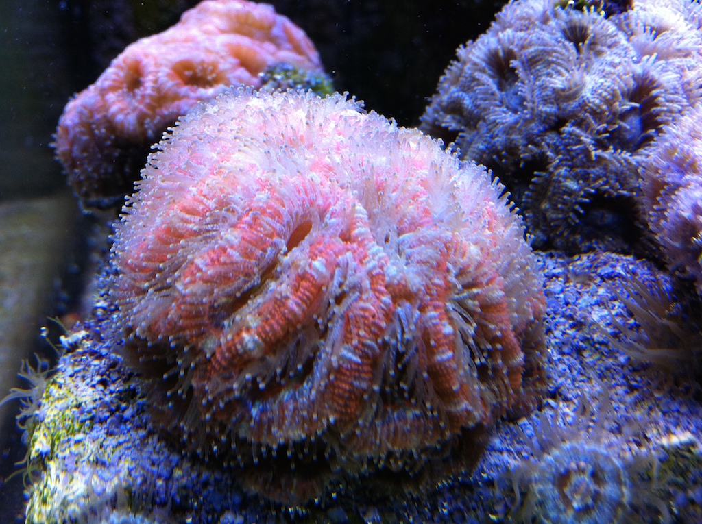

Hier übrigens ein Bild meiner Acanthastrea, die mit Aminosäuren versorgt wird, auch mit den HED Aminos (gestern zuletzt 5 mL/100 L).

krass!!!! Davon träume ich!!!

Weil Du gestern geschrieben hast, dass die eine Acan bei Dir super gut steht, dacht ich gestern schon, dass ich mal ein Bild poste...krass!!!! Davon träume ich!!!

Haha, danke! Jetzt bin ich wieder eingenordet... und ich war so stolz auf meine Acans.

Das heißt ja, dass es neben dem Beruf noch ein eigenes (Test)Becken gibt. Vielleicht kannst du da ja eins vorstellen.Jörg Kokott hat geschrieben:Hi Beni,
Daniel

das ist in meiner Experimentieranlage und das ist Beruf und nicht privat (letzteres würde mir glaube ich nicht mehr in den Sinn kommen...)
Ich stelle aber demnächst ein neues Präsentationsbecken in der Firma auf, das werde ich dann ausgiebig hier vorstellen
