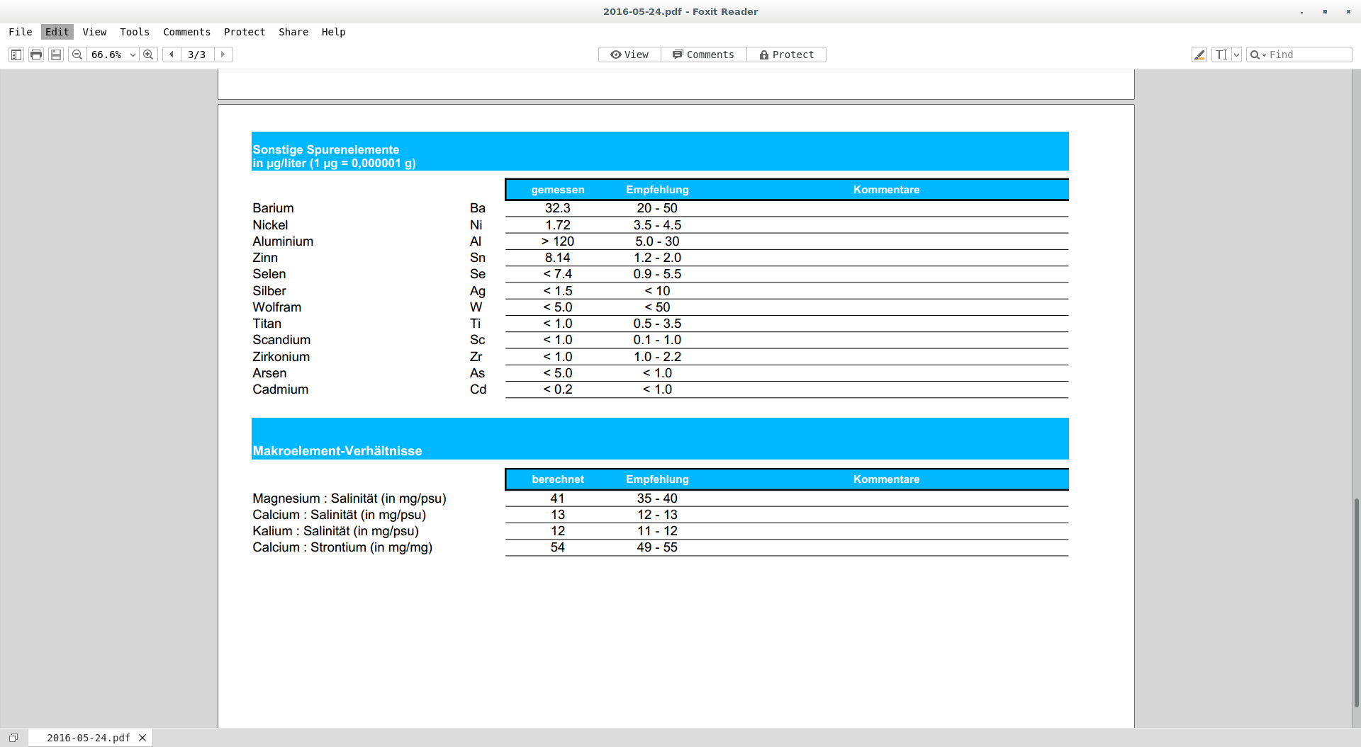

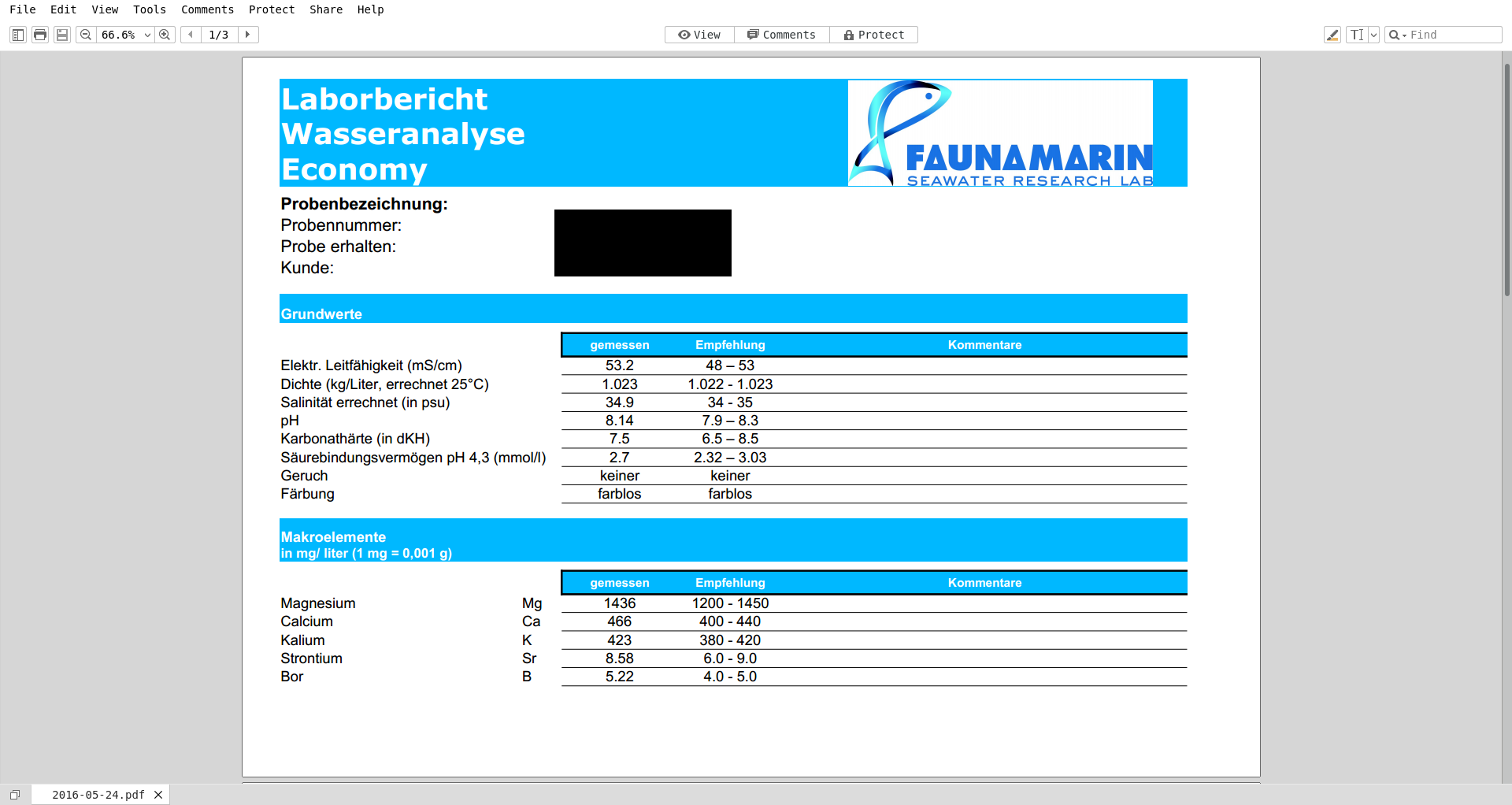

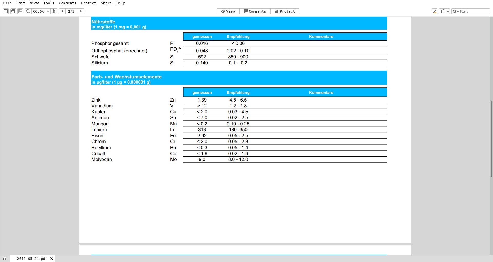

Anbei noch meine Wasseranalyse von letzter Woche. Zusätzlich zum Basis und Balance System dosiere ich drei mal die Woche sango chem-ioF.

was mir an deiner Analyse sofort auffällt, das auch bei deiner der Iod Wert fehlt.
Ich hatte gestern noch Kontakt mit Jörg deswegen und dieser hat sofort bei Claude nachgefragt. Claude kann im Moment leider keine Aussage dazu machen weil er auf der Interzoo ist, wird sich aber noch dazu äußern.
Die Aussage vorab war aber, das Iod als Parameter mit dabei sein sollte.

Beim PO4 Wert weiß ich nicht so genau wem ich trauen kann. Mein Hanna Ckecker zeigt mir an dass PO4 kaum nachweisbar ist und Fauna Marin einen Wert von 0,04. Dementsprechend weiß ich gerade auch nicht in welcher Dosis ich Sangokai Basis dosieren soll da sich dies nach dem PO4 Wert richtet. Zum Iod Wert kann ich leider gerade auch nicht sagen ob dieser zu niedrig ist.

Der Po4 Wert bei der FM Analyse ist ja errechnet aus P.
Ich tue mich immer schwer damit in wie weit der Po4 Wert dann Aussagekräftig ist wenn er nur errechnet wird.

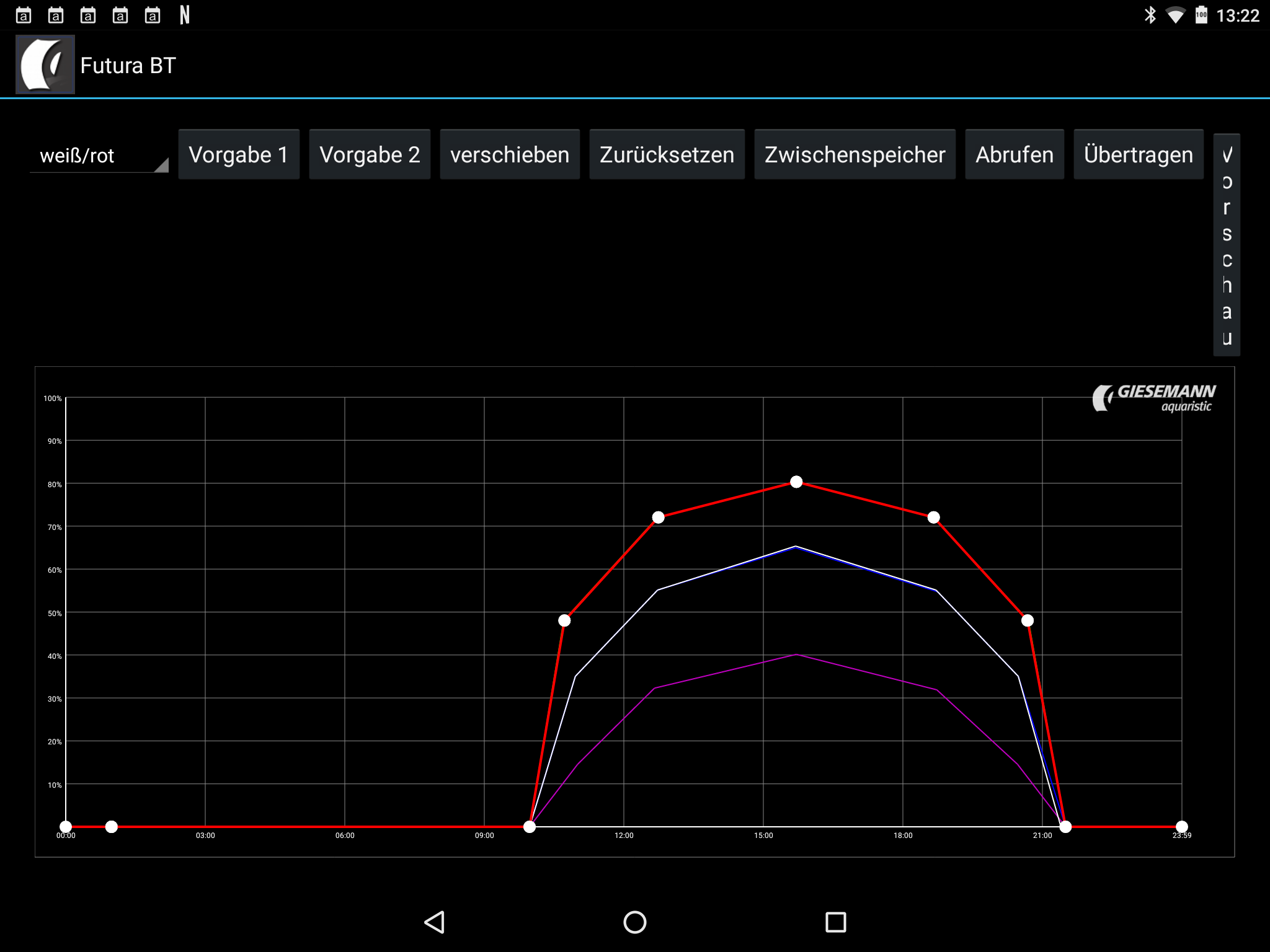

Auf wie viel Prozent lässt du deine Lampe denn fahren? Ich tu mir da echt schwer die richtige Lampeneinstellung zu finden. Ich habe anbei noch ein Bild von meinen jetzigen Einstellungen angehängt. Die rote Linie sind die T5 Röhren, die weiße Linie sind die LED's und die rosane Linie sind die royal blauen LED's. Verbesserungsvorschläge?

ich häng dir mal eine PDF an aus der du sehen kannst wie hoch die LEDs bzw. mit welcher Prozentzahl sie bestromt werden.
Zusätzlich kommt da noch Aquablue Spezial und eine Coral Plus mit 54 Watt dazu.
