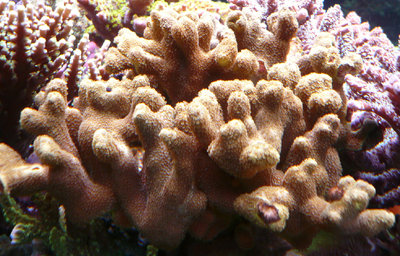

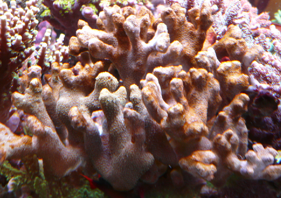

im meinem letzten Becken konnte ich ein interessantes Phänoman der SPS Koralle Porites lychen beobachten. Verschlechterten sich die Wasserbedingungen, so überzog sich die Koralle mit einer Haut (ähnlich wie bei einer Lederkoralle). Nach circa einer Woche wurde diese wieder abgestoßen und die Koralle stand prächtiger da wie zuvor. Ich habe hier zwei Bilder.
Das erste Bild zweigt die Koralle mit der Haut bereits überzogen mit Algen; das zweite Bild nach der Häutung.

tropicreef hat geschrieben:Verschlechterten sich die Wasserbedingungen, so überzog sich die Koralle mit einer Haut (ähnlich wie bei einer Lederkoralle).
Moin Dieter,
in welchem Bereich verschlechterten sich denn die Werte ? Nährstoffe oder Kalkhausalt ?
